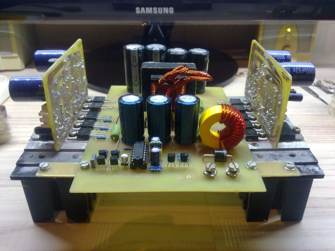

(#) janimester hozzászólása Jan 10, 2015 / 5
Haladtam kicsit megint az autóhifivel. Nemsokára megpróbálunk cikket is kovácsolni belőle ha beválik. (eddig 3 órát hallgattam aksiról de csak langyos lett a hűtőborda). Még a betáp oldali zavarszűrőt kell áttekerni és kész is.

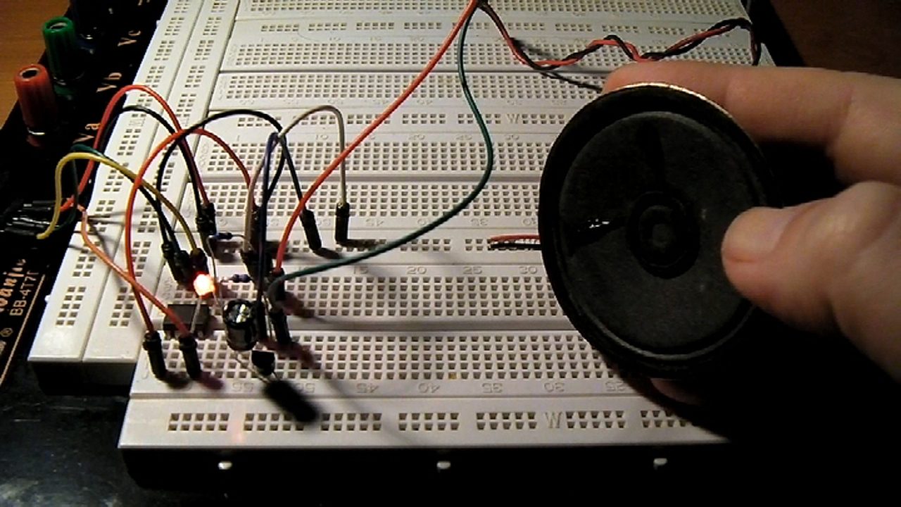

(#) vicsys hozzászólása Jan 11, 2015 / 10
Egy újabb programozási ismertető videóm készült el. Ez egy gong hang előállító áramkör. A kapcsolási rajz , a forráskód és a lefordított hex fájl letölthető. Link a leírásban.
Azért ide tettem be, hátha valaki meg szeretné építeni ezt a kellemes hangú jelzőberendezést.
(#) csapeter válasza vicsys hozzászólására (») Jan 11, 2015 /
Jó. Megint tanultam valamit. Köszönet érte!
(#) vicsys válasza csapeter hozzászólására (») Jan 11, 2015 /
Köszönöm! Igyekszem mindig valami újat mondani.
(#) golem hozzászólása Jan 11, 2015 /
Én is építkeztem tegnap este egy kicsit.
Sziréna lett csinálva. pc hangszóróba tetem bele.
(#) zolek válasza vicsys hozzászólására (») Jan 11, 2015 /
Hello! Ez nagyon jó ,és a hangja miatt mert kellemes ,nem zavaró de figyelem felkeltő , egyből beugrot hogy ebből hütő höz lesz nyitás érzékelő . vicsys csak így tovább.
(#) vicsys válasza zolek hozzászólására (») Jan 11, 2015 /
Nagyon köszönöm! Tényleg jó ötlet! Biztosan díjazni fogják a családtagok, hogy nem sípol...
(#) Bakman válasza vicsys hozzászólására (») Jan 11, 2015 /
Az nem lenne megoldás, ha a PWM kitöltését csökkentenéd? Elég lenne egy tranzisztor is.
(#) vicsys válasza Bakman hozzászólására (») Jan 11, 2015 /
Szoftveresen is lehetne hasonlót csinálni, de pont az volt a cél, hogy egyszerű és átlátható,- érthető legyen a működés. Mivel kezdőknek szól a sorozat, igyekeztem mindent beletenni (szoftver, hardver, alapismeretek) és nem bonyizni a szoftverrel.
Igazad van, ezt el is felejtettem figyelembe venni.
