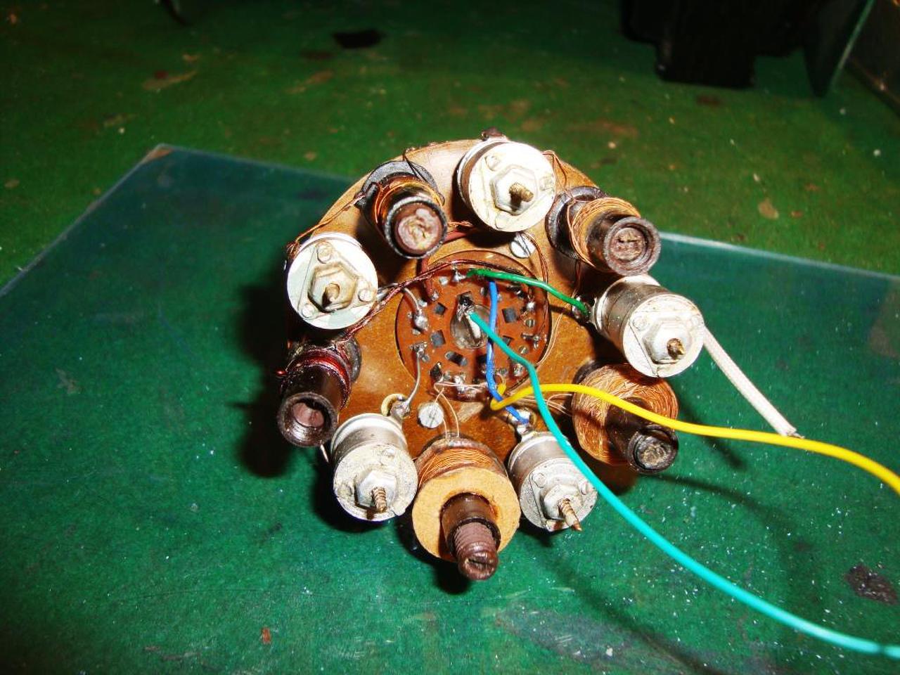

Üdv mindenkinek. Ha már a szignálokról esett szó, a napokban vettem ezt az amatőr valamit a neten. A gazdája nem tudta megmondani, hogy micsoda. Látszik, hogy egy amatőr építés, valószínű szignál generátor, egy fémdobozos néprádió házában. Újjá fogom építeni, már csak az érdekesség kedvéért is. Hiányzik az összes tekercs, talán egy cső is foglalatostól, stb. Majd írok róla.

Én meg felépitem ezt a román szignált csak KF -ra,ki fogom próbálni,hogy megy e szilicium tranzisztorral a polarizáció változtatásával, másképpen a forgó is, meg van hozzá egy csöves fajta,és még van egy orosz múzeális fémdoboz is.Minden esetre nekiálni egy régi süketnéma csöves rádió javitásának szignál nélkül egy őrület és 99 százalékos kudarc.
Simán. Esetleg a T2 bázisa és a test közötti 47 K- t helyettesíted a beállítás idejére egy 100k- 1M közötti potenciométerrel. Érdemes egy szkóppal nézni, mikor ad ki stabil, torzítatlan színusz jelet, az így beállított értéket fix ellenállással behelyettesíted. Én egy Gyuber szignált alakítottam át tranzisztorosra, úgy, hogy az ECC cső helyére tettem tranzisztorokat, most 12 Voltról megy. Nagyon szentségtörésnek számít itt az ilyesmi? Ha csak KF hangolásra használod, nincsen különösebb gond, de több sávra nem nagyon érdemes ilyen egyszerűt építeni, mert más frekvenciákon számítani lehet rá, hogy a rövidebb hullámok felé rohamosan esik a feszültsége. Mondjuk nálam sem annyira érdekes, hogy hiteles legyen, amilyen ritkán használom, van pontos frekimérőm és szkópom, ezekkel együtt már csak az a lényeg, hogy valami produkáljon valami rezgést, a frekvenciát, feszültséget, a komolyabb műszereimmel leellenőrzöm olyankor.

Ennek persze ellent mond, hogy most is szignált csinálok, de ez csak egy meglevő amatőr szerkezet felújítása, bemutató, múzeumi célra. Megcsináltam a tekercseket, és egy új arrettáló szerkezetet is hozzá, mert a régi spiáter tengelye már szétmállott, használhatatlan. Kicsit több menetet raktam rá számítottnál, majd ha beindul le kell tekerni belőle, így lehet majd pontosan beállítani. |
