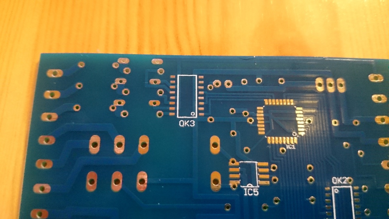

(#) Tetye hozzászólása Feb 22, 2017 /
Szerintetek ha csak a 230V-ok meglétét szeretném figyelni egy opto-n keresztül egy AVR-el, akkor a mellékelt kapcsolás, a feltüntetett értékekkel jó lehet a célra?
A kondinál a 275V x2 100nf nem túl kicsi?
Sajnos a mérete miatt választottam mert 5mm a hely amit tudok csinálni neki, és a nagyobbak szélesebbek is.
Illetve az 1M-ohm ellenállás 0,6W elegendő lehet?
A kapcsolás mellett feltüntettem az opto adatait.
(#) proli007 válasza Tetye hozzászólására (») Feb 22, 2017 /
Hello! Jó lesz ez így.
- Az 1Mohm-nál nem a teljesítmény miatt, hanem a feszültség miatt szoktak két soros tagból azt összeállítani.
- Azt ugye tudod, hogy a félhullámú jel miatt ez 50Hz-es négyszögjelet fog szolgáltatni.
- A Led árama csúcsban kb. 7mA lesz. De nincs az ábrán, mekkora lesz a tranyók kollektor ellenállása. De "cserében" az opto CTR paramétere sem szerepel az adatlapon. De ha az ellenállás nem lesz kisebb mint 10kohm, akkor nem lehet gond.
(#) Tetye válasza proli007 hozzászólására (») Feb 23, 2017 /
Köszi, igazából az 50hz nem gond. Maximum teszek rá egy 33nF os kondit parhúzamosan. Nem a sebesseg a lényége. AVR In re megy majd, belső felhúzóval. A kimenete 220R al térveztemcsatlakoztatni az IO lábra, amit GNDre húz le.
(#) Skori válasza Tetye hozzászólására (») Feb 23, 2017 /
Létezik olyan optocsatoló, amelyben 2db antiparalel led van, kifejezetten AC érzékeléshez: PC814, ráadásul filléres cucc. 2db 100k 2010-es ellenálláson keresztül hajtom meg a ledjeit. A kimenetén meg 22...47k-t húz le, és át van kötve egy 10µF-os kondival, hogy a nullaátmeneteket áthidalja. Ha nem közvetlenül uC-t hajt meg, akkor egy FET-et rakok még be utána.

(#) Tetye válasza Skori hozzászólására (») Feb 23, 2017 /
Az a baj hogy a képen látható helyre (OK3) kellene be ültetni. :S
De tetszik amit mondasz csak már nem fogom tudni kivitelezni...
