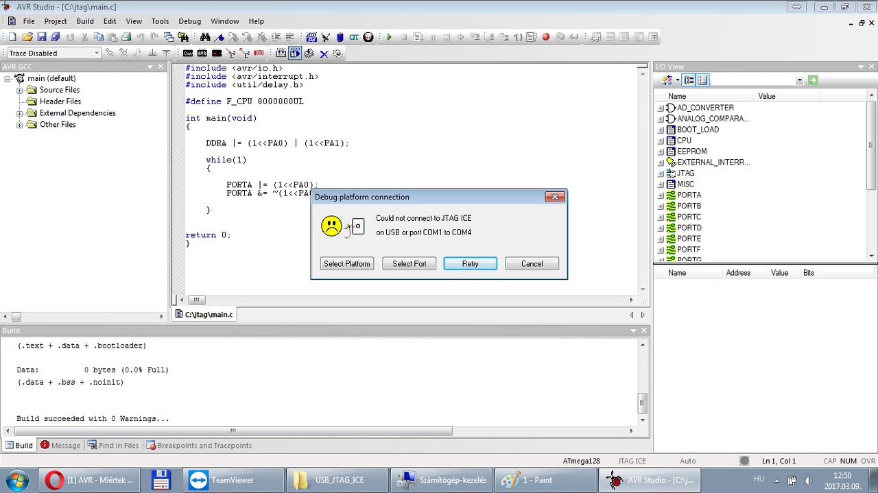

Lehet kérni Tőletek egy kis segítséget?
Az a problémám, hogy vettem egy eb@y-es JTAG ICE klónt. Tökéletesen lehet vele programozni, mega128-at, mega16-ot. Viszont ha debug-olni szeretnék, (rákattintok a zöld "play" gombra), kidob egy hibaüzit, hogy nem találja a programozót. A portokat 1-től 4-ig kipróbáltam, 9600/19200/115200 bps sebességekkel, mega16 és 128-at is. Minden esetben ezt a hibaüzenetet kapom. JTAGEN bitek bekapcsolva.
A programozó CH340T chip-es, avrstudio 4.18SP3, C nyelvben prog.
Köszönettel,
Dani.

(#) fifadani hozzászólása Márc 9, 2017 /
Az előbb a képek lemaradtak. Bocsánat.

(#) rascal válasza fifadani hozzászólására (») Márc 9, 2017 /
„A JTAG-ICE AVR-Studio 4.x alatt támogatott, AVR-Studio 5 illetve AVR-Studio 6 alatt a támogatását az Atmel nem épített be!”
Melyik verziót használod?
Próbáltam 4.19-el, 4.18SP3-al, most tesztelem a 4.17-et...
ui.: Ez sem látja. Hiba ugyanaz.
ui2.: Hoppá. Működik! Ami máshogy csinálok:
Nem kattintok a CON gombra és csatlakozok a célhoz, hanem a Build and Run-t nyomom meg. Így működik... 4.17-el.
Megnézem 4.19ben is.
A hozzászólás módosítva: Márc 9, 2017
Próbáltam 4.19-et,4.18at SP1-2-3. Egyikkel sem volt jó a debug. Kifagyott, nem találta a JTAG programozót.
Végül sikerült. 4.17 + winavr telepítése megoldja a problémát.
Köszi.
