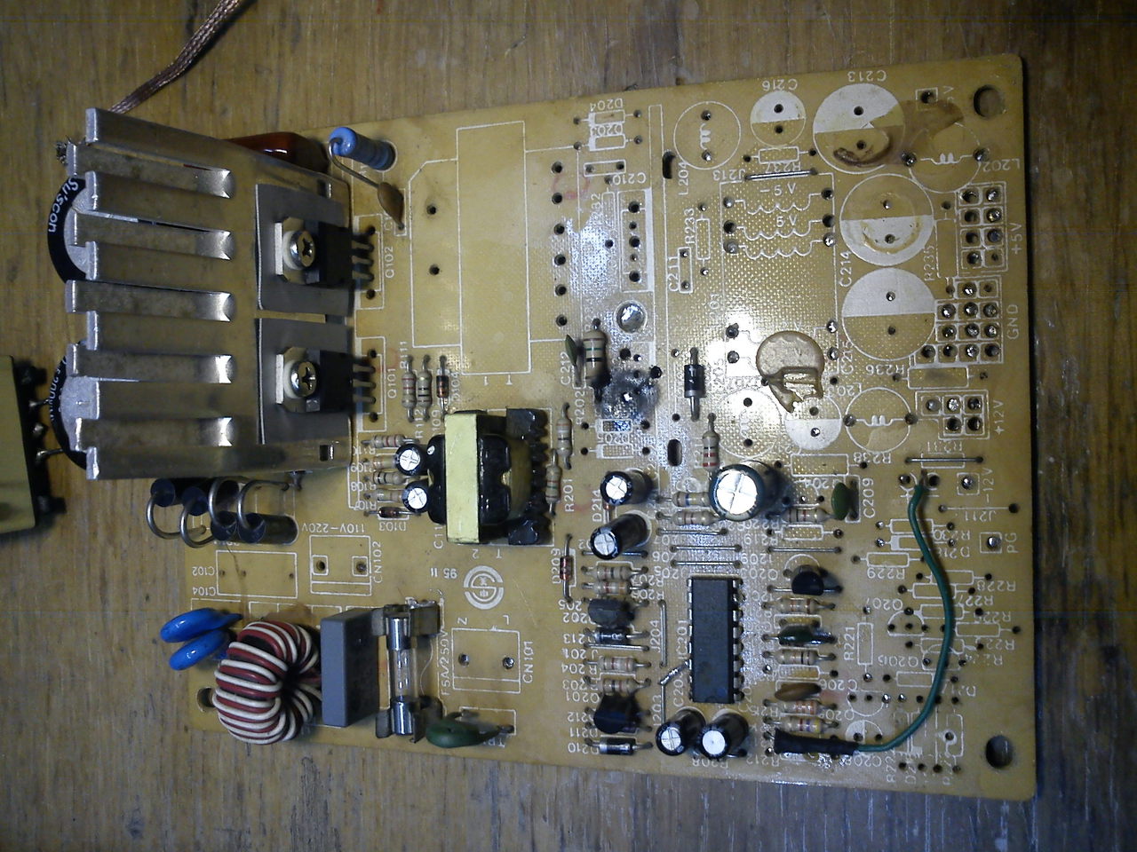

Épp egy táp átalakításának végén vagyok megint... Minden kész volt áram korlát, feszültség szabályozás is ment rendesen. Viszont max feszültségen max áramkorláttal és egy 1R 10W ellenállással próbálva a primer oldal elszállt. Szokásos tranyó graetz biztosíték kombóval. A kérdésem az, hogy az előzőleg átalakított táppal is próbáltam ugyan ezt. Annak semmi baja nem volt többszöri próbára sem. Ez most vajon miért pusztulhatott el, főleg úgy, hogy az áramkorlát is működőkepés volt? Egyszerűen a tranyók gyengék voltak ehhez a mutatványhoz? Ha igen milyen típust javasoltok beépítésre?
Éppen csak adatokat nem említesz, mekkora az eredeti táp teljesítménye. mekkora az a max fesz és áramkorlát aminél elszállt...? Van olyan táp aminek kell pár pillanat, hogy a szabályzás elkezdődjön a hálózatra csatlakozást követően, ha először rátetted a terhelést és utána a hálózati fesz akkor az áramkorlát fölé mehet az áram. Tranzisztornak egy olcsó megoldás MJE13007 Bővebben: Link
Eredetileg 12V 13A áramot tüntettek fel.
12*13=156W 156/25V=6,24A A kimeneten a megszokott 2 élére állított diódát kicseréltem egy dupla tokosra a jobb hőleadás érdekében. Bekapcsolt állapotban került rá a terhelés. Ez alapján lett átalakítva: Bővebben: Link Az előző táp ezzel az átalakítással 5A áramot tudott produkálni rövidre zárt kimenettel.
Mondjuk a 7.5A*26V az már fölötte van a 156W-nak de ennél többet is bírnia kellene. Honnét kap a vezérlés tápfeszt, mert ha az valamiért leáll, akkor is megszalad a táp és visz mindent a primer oldalon.
Az eredeti SBY részről kapja a tápot az IC (20.3V) és az 5V is megvan az eredeti állapotban.

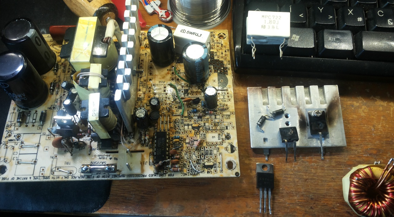

Közben megjavítottam a tápot. A szekunder oldalon az SBL3040PT lett zárlatos minden lába sípol. Ezt úgy javítottam, hogy párhuzamosan kötöttem 2 dupla tokos diódát. Primer oldalon is volt gyomlálni való, de most megint megy minden. Áramkorlátot minimumra tekerve a beállított 12V érték egyből nullára csökken mihelyst egy 12V 21W izzót ráteszek. De nem mertem most max áramkorláttal és max feszültséggel kipróbálni. ![]() Hogyan lehet az áramkorlát max értékét csökkenteni? A hozzászólás módosítva: Nov 20, 2016

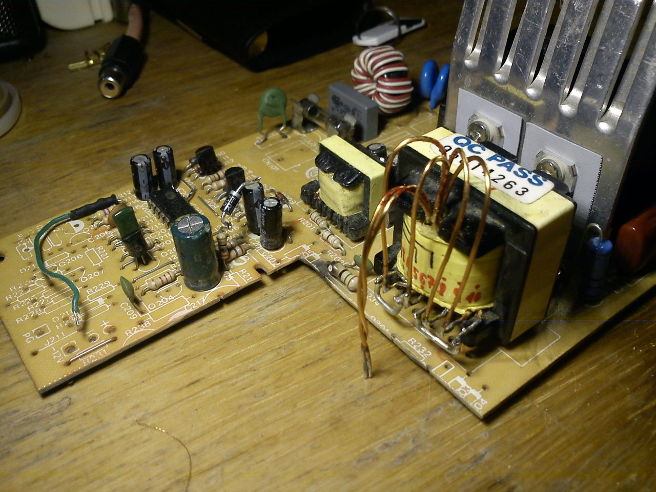

A minap egy baleset miatt szétburítottam a labortápomat, és ha már ott voltam, gondoltam megcsinálom amit már rég terveztem: egy szimmetrikus 36V @ 5A leadására képes állítható feszültségű és áramkorlátú tápegység.

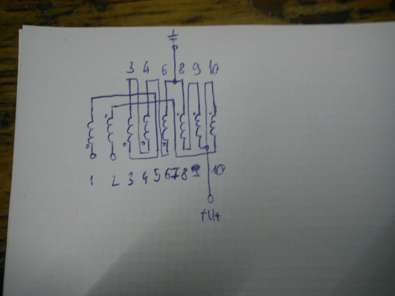

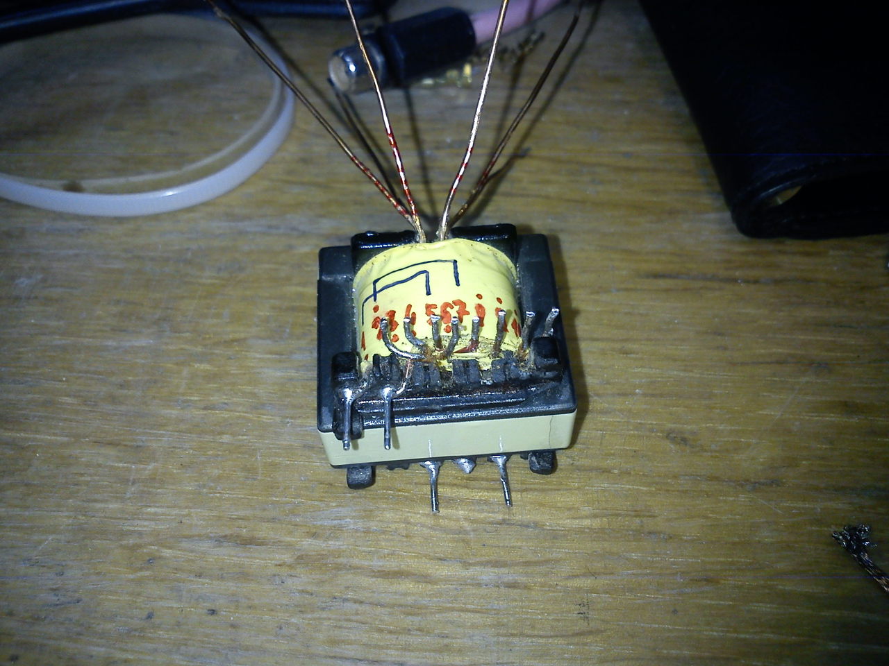

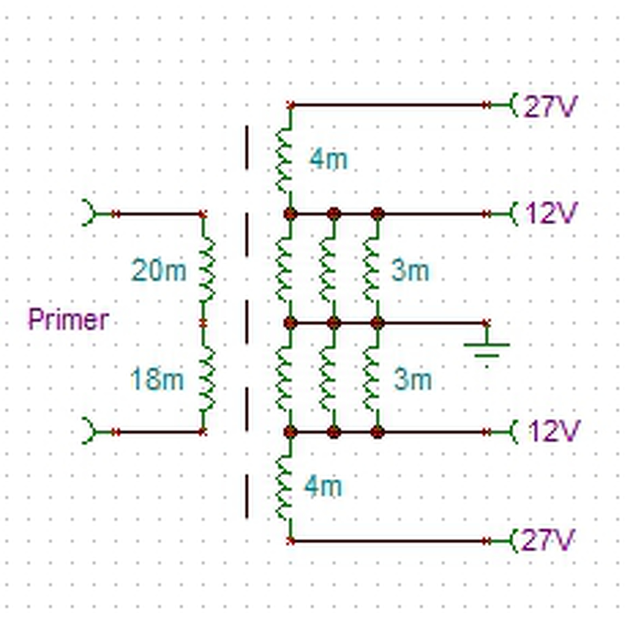

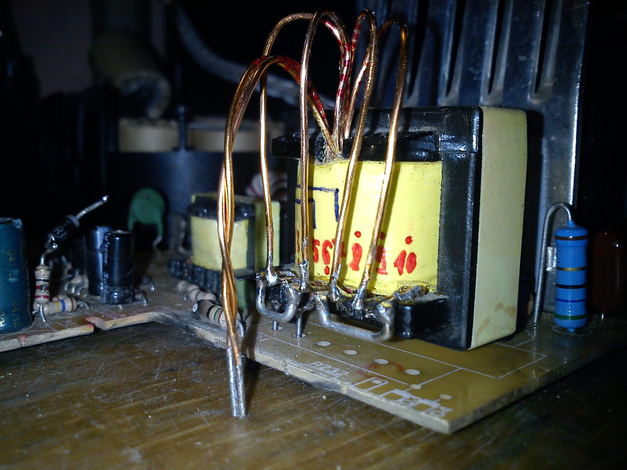

Az lenne a kérdésem, hogy kb mennyi jön ki a gyári at- s táp trafójából, ha az összes sekunder tekercset sorba kötöm? (Középmegcsapolásos maradna, de átkötöm a képeken látható módon.)
Sok.
Ha mindet összekötöd akkor 2x63V lesz rajta. Trafója válogatja, de általában így néznek ki, van 3db tekercs párhuzamosan az 5V-os ágon, ami teljes kitöltésen 12V lesz, meg van sorban vele egy szál ami a 12V-os ág volt, ennek a végén 27V lesz a közepéhez képest. Akkor lesz 2x38V-od ha az egyik 3 menetes (5V-os) szálat kibontod és sorba kötöd a 4 menettel, úgy lesz összesen 10 menet ami kb. 38V. Persze ezt csak üresen fogja tudni, szabályozás nélkül terhelésre esni fog a feszültsége.
Szuper! Köszi!
Én is ennyire saccoltam. Akkor jó. Amúgy 0.8-as a szekunder kanóc úgyhogy lehet hogy 5A-t nem fog leadni, de majd meglátom.

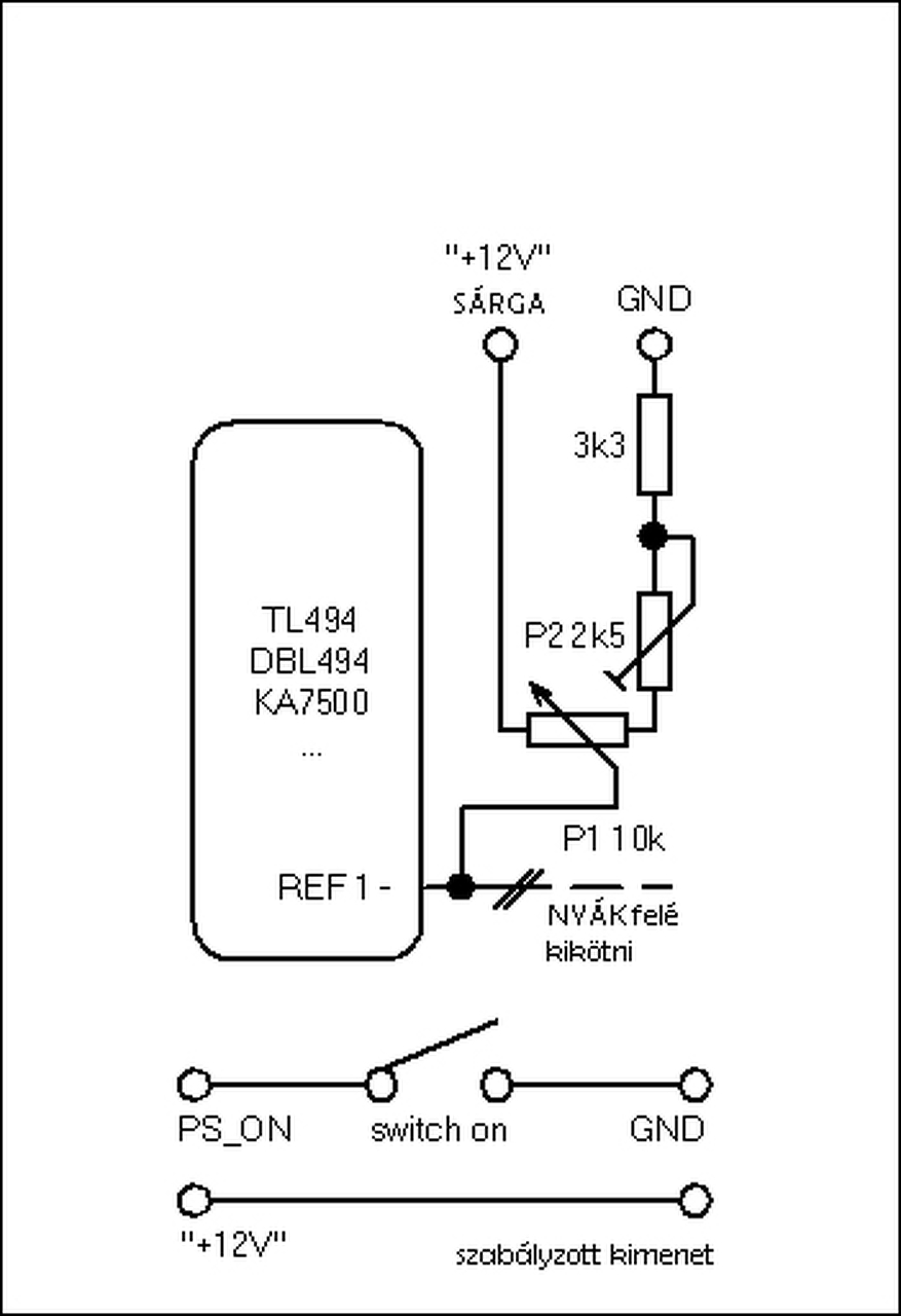

Átalakítás alatt van nálam, egy Codegen 300x 300Wattos, Atx 2.03(P4) típusú tápegység. Problémám a következő: -a készenléti 5Volton kívül semmi más nincsen. A következő átalakítást végeztem: -A KA7500B-ről kikötöttem az egyes lábat és a képen látható kapcsolást alkalmaztam. -Kivettem az 5 és a 3,3Voltos ág diódáját, ami a hűtőbordán van.(megszüntetve ezzel azokat) -A szabályzott kimenet(12V) kondiját nagyobbra cseréltem. Miután nem mutatott semmi ingerenciát a működésre a készenléti feszültségen kívül,így kivettem a 4-es láb diódáját de így sem indul el. Ez a módszer másik tápon műkszik tökéletesen,de ez a kódgány nem akarja az igazságot!Miért lehet ez? A hozzászólás módosítva: Dec 15, 2016
Azzal kellett volna kezdeni, hogy mielőtt hozzákezdesz az átalakításhoz, összezárod a zöld és fekete vezetékeket és megnézed, hogy jó-e a táp.
Azzal kezdtem.Sőt mivel én vettem ki egy működő gépből, és utána még külön ellenőriztem,ezért tuti hogy működött.
Az indítás problemma megoldva.Mos viszont olyan gonom van,hogy 9Voltnál többet nem akar kiadni.Terhelést is raktam rá és sámli.
Ez is megoldva,köszönöm a segítséget.

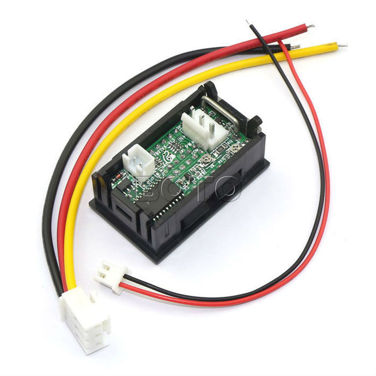

Végre sikerült átalakítanom egy tápot, ami önmagában tökéletesen működik! Vettem hozzá egy panelmérőt ebay-ról, amit a mellékelt kép szerint kötöttem be. A probléma az, hogy az áramot 2* akkorának méri, mint a valós érték. Sajnos a panelmérőn levő potival nem lehet akkora tartományban korrigálni, szóval egyéb megoldás kellene. Itt egy videó a tápról Mérve az áram pontosan a kijelzett érték fele. Csatoltam a kapcsolást, és a mérő bekötését is. A tápban 0,05R van a GND-n, és ezután van kötve a panelmérő. Szerintem azért van eltérés, mert a tápban és a panelmerőben lévő ellenállás nem egyforma. Viszont nem tudom, hogy kellene ezt megoldani, hogy jó legyen mert egyik is, és másik is a saját értékéhez képest mér. Remélem tudtok ebben segíteni nekem. A hozzászólás módosítva: Feb 26, 2017
