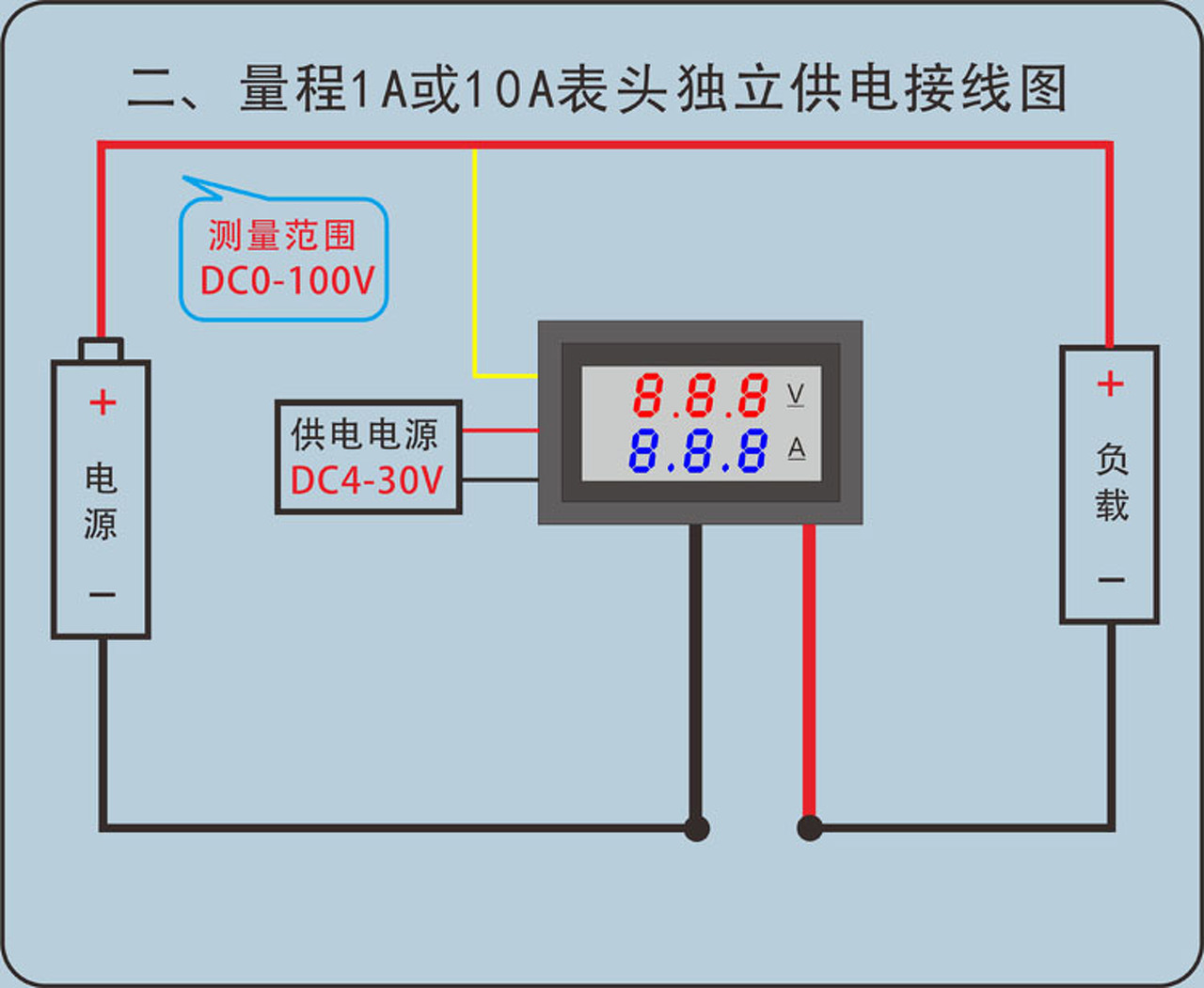

(#) Mircsof hozzászólása Feb 26, 2017 /
Végre sikerült átalakítanom egy tápot, ami önmagában tökéletesen működik!
Vettem hozzá egy panelmérőt ebay-ról, amit a mellékelt kép szerint kötöttem be.
A probléma az, hogy az áramot 2* akkorának méri, mint a valós érték. Sajnos a panelmérőn levő potival nem lehet akkora tartományban korrigálni, szóval egyéb megoldás kellene.
Itt egy videó a tápról Mérve az áram pontosan a kijelzett érték fele.
Csatoltam a kapcsolást, és a mérő bekötését is. A tápban 0,05R van a GND-n, és ezután van kötve a panelmérő.
Szerintem azért van eltérés, mert a tápban és a panelmerőben lévő ellenállás nem egyforma. Viszont nem tudom, hogy kellene ezt megoldani, hogy jó legyen mert egyik is, és másik is a saját értékéhez képest mér.
Remélem tudtok ebben segíteni nekem.
