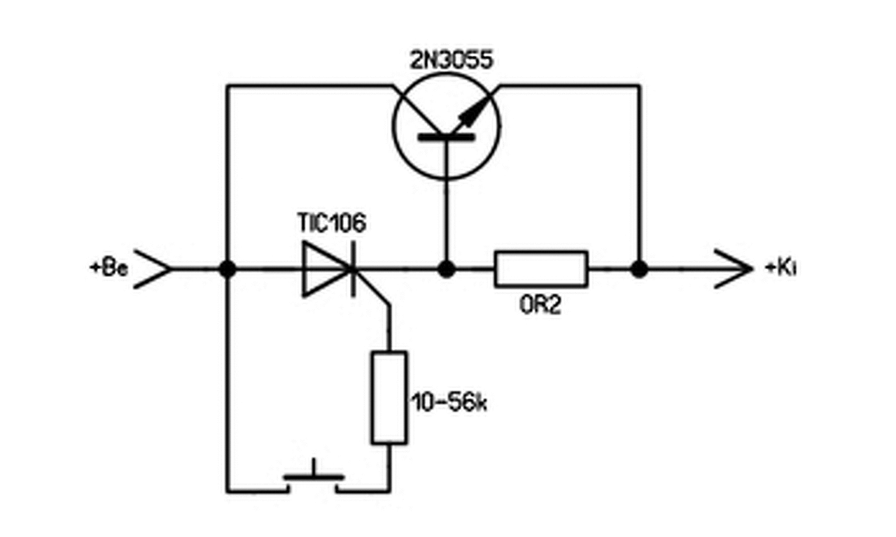

(#) kaszas19 válasza Ge Lee hozzászólására (») Okt 29, 2016 /
Szerintetek ezzel meglehetne oldani??? vagy felejtsem el???
Gondolom nem kel ecsetelni hogy ez mi nektek de egy elektronikus biztosíték.

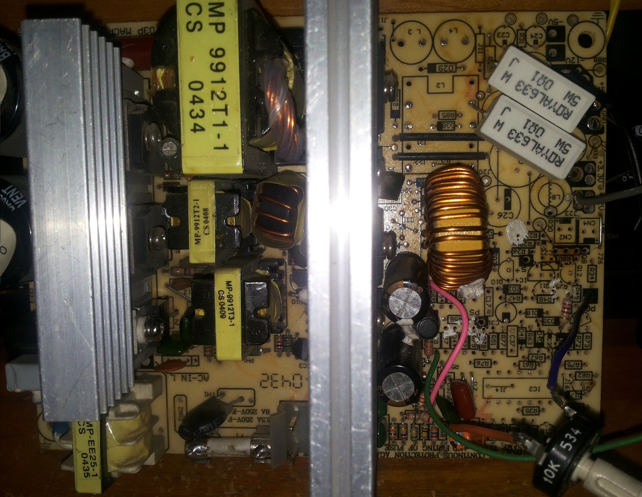

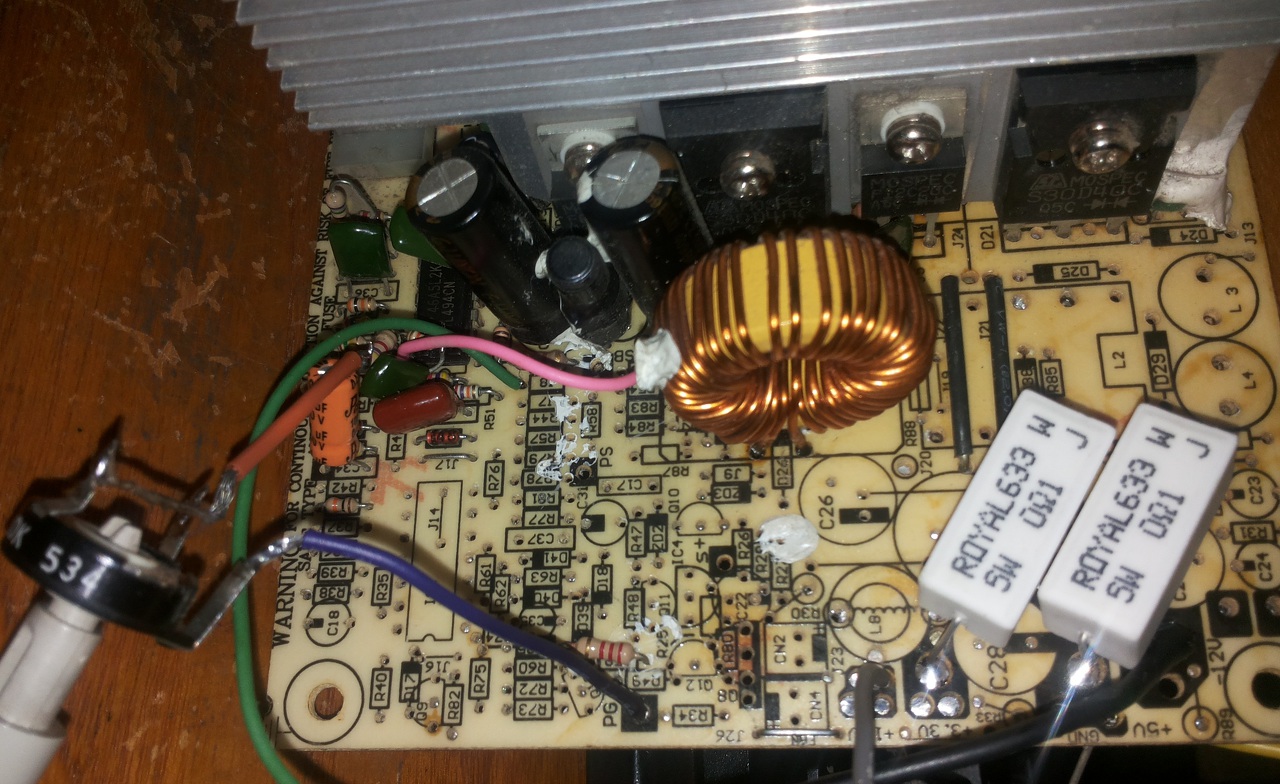

(#) Mircsof hozzászólása Okt 30, 2016 /
Javítottam, majd a javítás után átalakítottam egy PC tápot szabályozhatóvá. A javítás annyiból ált, hogy a primer oldalon a varisztor drótba ment át. Ezt eltávolítva a táp elindult szépen.
Átalakítottam a vezérlést az itt közzétett kapcsolás alapján. Az értékek a rajzhoz képest megfelelőek. A tápot kb 0-26,5V között lehet szabályozni. Úgy néz ki, hogy az áramkorlát is működik. A betáppal soros 230V izzó ha kis terhelés van a tápon, és tekerem potit az izzó kevésbé izzik majd teljesen elhalványul. Ebből úgy ítélem, hogy működik.
A kérdés az, hogy a kimenetre mekkora terhelés kellene. Továbbá egy előző átalakításkor a 230V soros izzó eltávolítása után a primer oldali tranyók elhaltak. És akkor is kicsit ciripelt a táp pont mint most is.
Van esetleg valami javaslatotok, hogy van-e még valami amit ellenőrizhetnék?

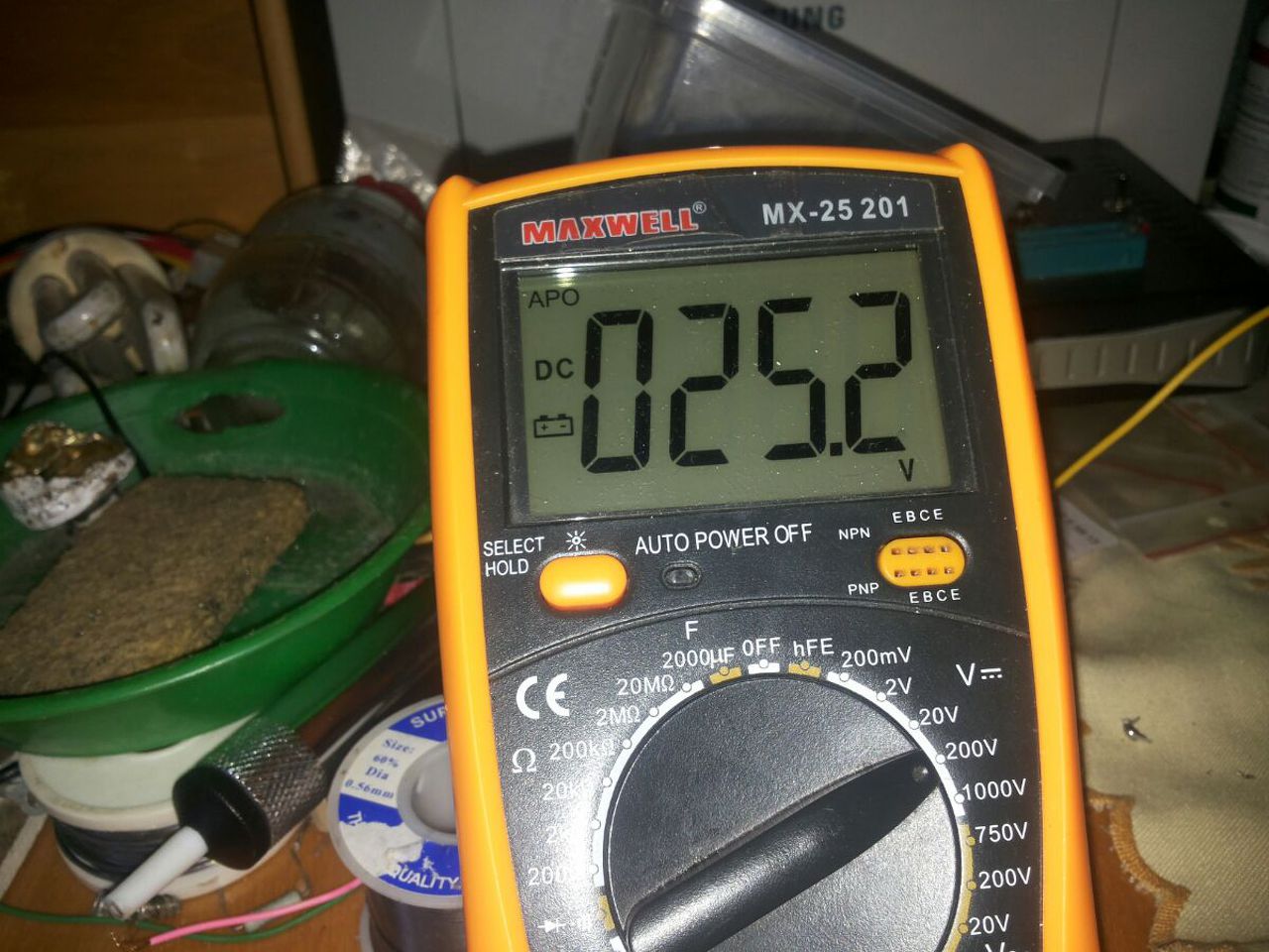

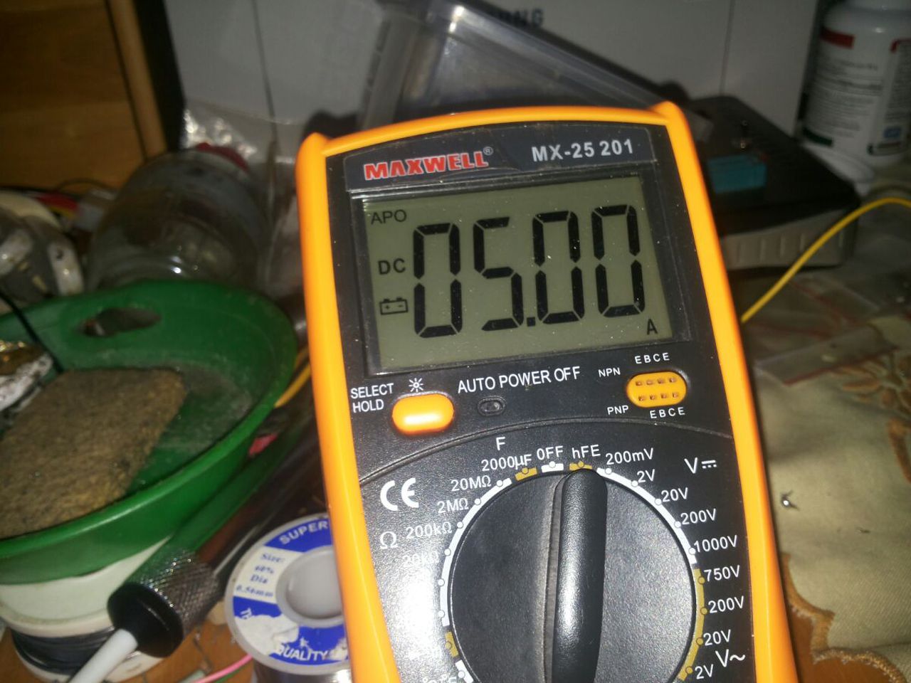

(#) Mircsof hozzászólása Nov 1, 2016 /
Úgy néz ki alakul a táp átalakítás.
25V 5A áramot levettem róla, ami egyébként nekem bőven elég. Ekkor a tápban már nem sok tartalék marad...
A kimenetet 0-28V között lehet szabályozni, az áram poti is úgy tűnik teszi a dolgát.
Max feszültségnél minimum áramkorláttal ha rövidre zárom a kimenetet akkor a feszültség 0-ra esik az áram 80mA ilyenkor. Ez szerintem jó is így.
De van valami amit nem értek. Kézzel közeledve a potikhoz ciripelés hallatszik. A GND-t megérintem bizonyos esetekben elhallgat. Nem lehetne esetleg szűrőkondikat rakni valahova, hogy ez a jelenség elmúljon? Kapcsolás
Viszonylag rövid a potik vezetéke kb 4cm. Ettől nem is lesz rövidebb hiszen az előlaphoz ki kell vezetékezni valahogy őket...
Bármi ötletet szívesen fogadok.
A hozzászólás módosítva: Nov 1, 2016
