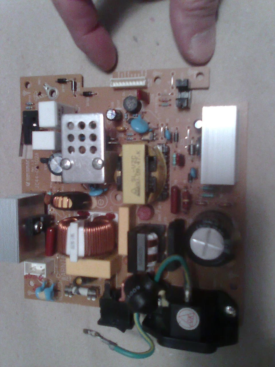

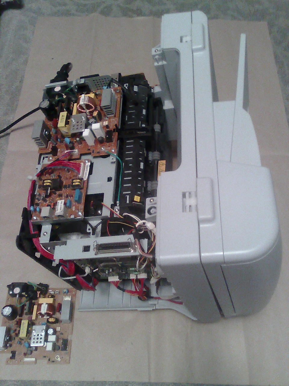

Smsung SCX 4521F multi nyomtatóm hibakeresésében kérnék tőletek segítséget.
A hiba a következő: Bekapcsoláskor nem indul el az indulási folyamat, vagyis csak annyi történik, hogy a bal oldalon halk nyüszítő hang hallatszik.Először azt hittem, hogy a szkenner, de nem a lapbehúzó motorhazából hallatszik, de a hajtóműve könnyedén mozgatható. Az LCD kijelző nem éled fel, a LED-ek sem, a motorokat se próbálja. Már több mindent próbáltam, de ötleteket, tanácsot szívesen fogadok.
Köszi a válaszod, sejtettem, hogy nem érdemes ezt megtenni.
Szia. Szinte biztosra veszem, hogy a tapegyseg halt meg. Ha leveszed az oldalat, meghallod, hogy a nyuszites a hangszorobol jon. Vedd le a gep hatat, es ott az egyik panel a tapegyseg. Ott latsz 2 feher teljesitmeny ellenallast (5W), azok mellett van az 5V-os ag szurokondija, ami felpuposodott. Na azt kicsereled es orulsz. Udv.
Szia. Nagyon jó tippet adtál. A nyomtató tápkártyáján valóban púpos volt az +5V-ot simító elkó, melyet kicseréltem. A nyüszítő hang azonban ugyan balról jön, de nem a hangszóróból, mert leszedett oldallapnál, s hangszórónál is hallható, és a lapbehúzó motor felől jön.
E SCX 4521F nyomtató javítására készülve korábban beszereztem egy másik használt (talán hibás) készülék kártyáit, szkennerét és lapbehúzóját (ADF), kezelőpaneljét. Mivel a kondi csere nem használt, a kibontott készülékbe a tápegységgel kezdve egyenként lecseréltem ezeket, egyelőre a jobb oldali nagyfeszültségű kártya kivételével. Hiába, még se kép (LCD, LED), se hang (motor, hangszóró), - a halk nyüszítés kivételével. ADF-fel és nélküle se megy, gondolom a sok vezetéken a bal oldali vezérlőpanel visszajelzéseket vár. Egyelőre max 5-6 másodpercig kapcsolom csak be - mert motor-hajtómű beszorulásra gondoltam. Az ADF motorházat még nem bontottam ki, de hajtóműve mindkét irányba jól mozog. Mint egy jó nyomtatón már láttam: bekapcsoláskor 2 másodperc után LCD tesztet, majd motorok és LED tesztet valamint szkenner tesztet kellene végeznie, s nálam mindez sajnos el sem indul. Mértem a tápkártyán a kimeneti csatlakozókon a feszültségeket is. Az égető megkapja az AC230V-ot. A kilenc pólusún a felső 1-es tűn nincs +24V csak 0 és az alsó kilencediken is csak FUSER ON feliratún is csak 0 van. Esetleg ez a baj? A FUSER alatt a biztosító állapotának vezérlőpanel felé való jelzésére gondoltam, azonban szervizes szerint ez az égetőműre állapotára utal. Égetőt sajnos előzetesen nem mentettem, s az enyém fűtőkörét "lemérve" mintha zárlatos lenne. Esetleg ezt kellene cserélnem? Az égetőhöz a tápon kívül megy egy nagyfeszültségű vezeték a tápkártya diódalétrájáról, illetve termisztora csatlakozik a vezérlőkártyához. Esetleg lehet valami baj az ADF motorházában, motorhiba, vagy esetleg valami ottani elektronika? Amíg nem javul meg addig új akkupack-ot sem érdemes vennem a régi tönkrementek helyett
Kiegészítem előző hozzászólásomat:
Az utolsó előtti bekezdésben említett nagyfesz ponton jelenleg nincs a testhez képest nagyfesz. S bár az FUSER égetőmű felől jön rá egy vezeték, jobban megnézve, három sorba kapcsolt és ZD101-102-103 al jelölt dióda vélhetően a statikus töltéseket vezeti le a testre. Mint említettem az égető tápcsatlakozója felől rövidzárnak tűnik (sípol a műszer), miközben valóban igen kicsi, csak 7 ohm a FUSER ellenállása (a műszer telepével mérve), ezt nem értem, nem szakadásnak kellene lennie, ha leégett - egyébként se korom, se beégés, se szaga nincs. A tápkártya aljzatán viszont bekapcsoláskor megjelenik a 230V - legalábbis, ha a FUSERt lehúzva rámérek. Érdekes, s nem értem, illetve még szerencse, hogy nem ég, s nem vágja ki a biztosítékot. De nem s fűt. Apropó, a tápkártyán minden biztosítékja ép. Lehet, hogy mégis jó az égető, s máshol, a vezérlőkártyán, vagy az ADF- léptetőmotorjánál van a hiba? Itt milyen hiba fordulhat elő? Köszönöm előre is a segítséget!

A február 4 és 5-én írt bejegyzésem még aktuális. Szívesen várom az oknyomozó és megoldó hozzászólásokat. Miért nem fut le az inicializálás és teszt, s miért nem írja ki az a hibát? Esetleg BIOS szoftverhiba, de mindkét vezérlőkártyán? Ugyanis cseréltem a vezérlőkártyát is. Lehet, hogy az égető a hibás? Esetleg az lapbehúzó (ADF) cincogó motorja, vagy valami mellette? Vagy mégis a táp? A tápkimenet 1-es illetve 9-es érintkezőjén kellene valami másnak lenni? Köszönettel!
Ha az LCD sem éled fel , akkor mindenféleképpen a tápot kellene megnézni.
