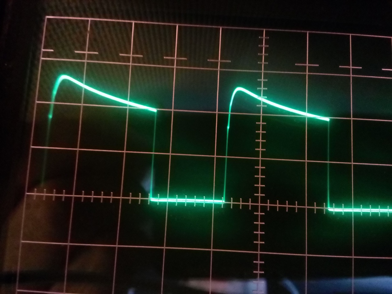

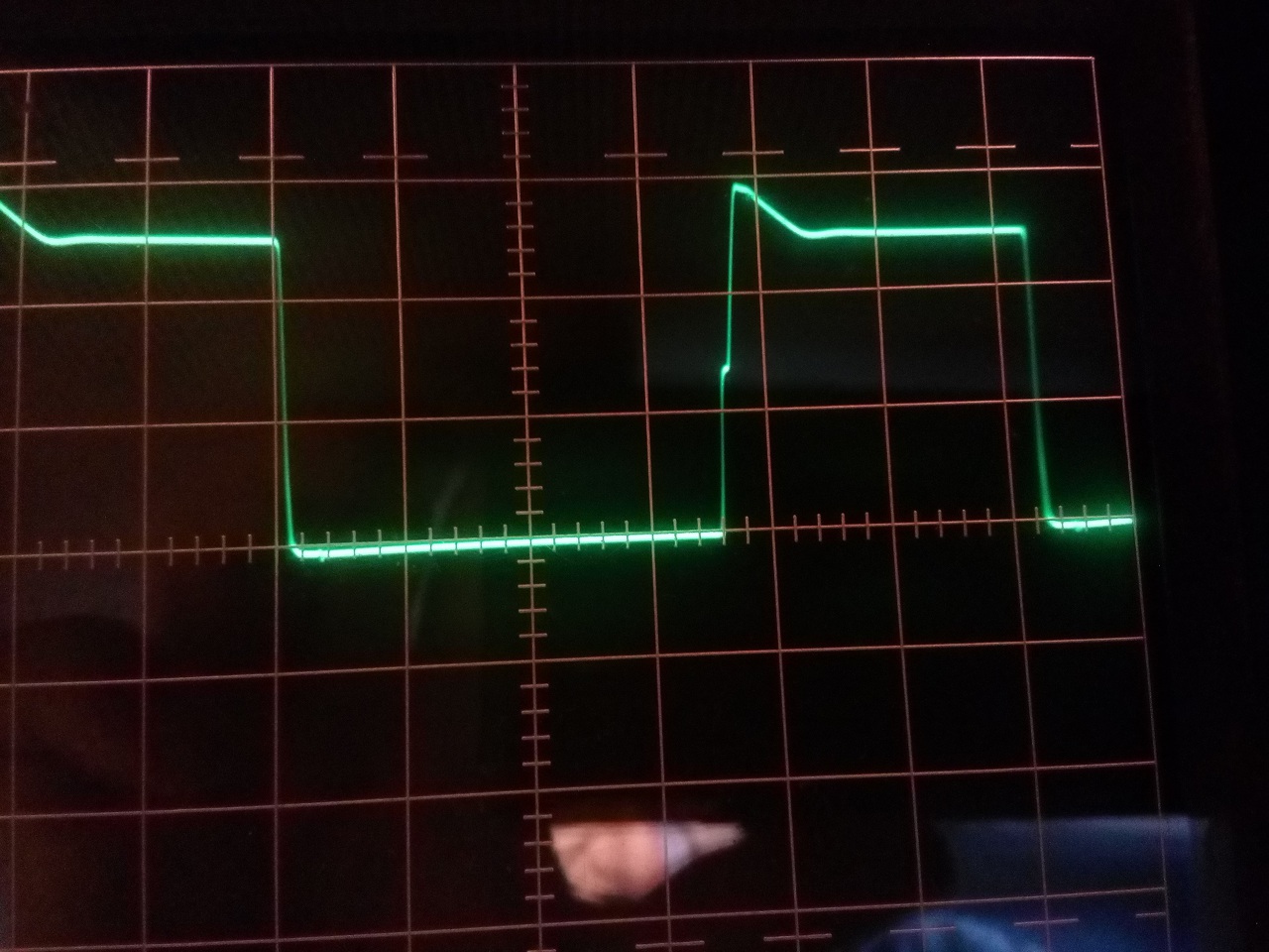

(#) iringotilda válasza Ge Lee hozzászólására (») Feb 28, 2017 /
Igen elirtam 40 fokot akartam irni, a vas is E70 (de néhol E71-nek nevezik pl. TME).Áttekertem a trafót 18/6-ra de igy hegesztés közben ejtette el az ívet, visszavettem egy tekercset a primerből tehát 17/6-ra, na igy megy rendesen és nem melegszik 35 fok fölé üresjáraton a vas,a snubber elenállasok (47 ohm 15w)pedig 40 fokosok. Amit még észrevettem hogy a visszavezető diodák jobban melegszenek mint az IGBT-ek, pedig a pukk után HFA25TB60-at tettem,mindez 4-5 pálca elhegesztés után hűtés nélkül.A hálozati áramfelvétel üresjáraton 0,09A.Teszek fel pár szkópképet .
