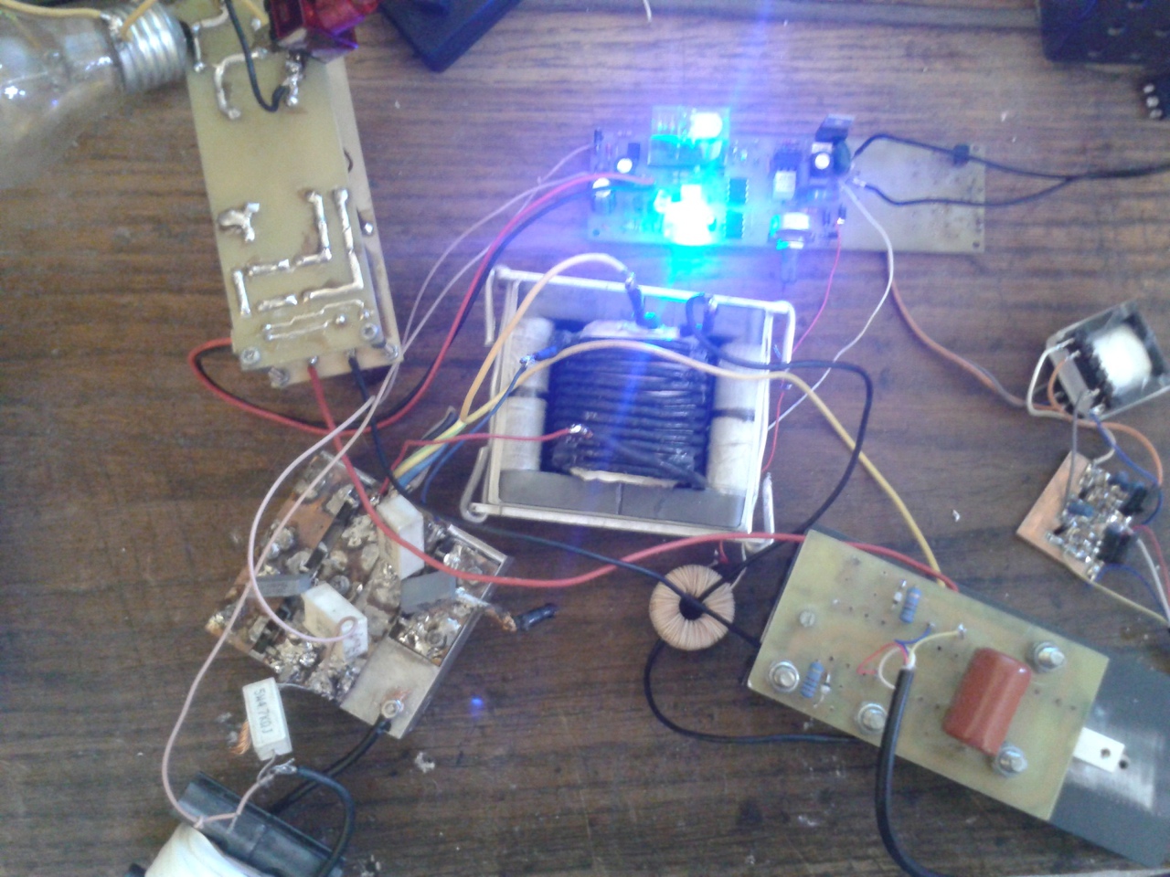

Érdekesek ezek a képek. Az IGBT gate-jén a jel felfutása nagyon lassúnak tűnik. Nem tudni hogy a főtrafót milyen állapotban mérted, de ez inkább hasonlít egy elvi ábrára, a valóságban ennek egyáltalán nem így kellene kinézni. Nincs egy deka túllövés sem a jelen, aminek az oka talán az lehet, hogy valamiért nagyon lassú az átkapcsolás.
Ok, de pont ezért érdekel milyen a szerkezet. velem együtt mások is tanulnak itt a fórumon.
Az igazság az hogy amint korábban irtam az elektronikai tudásom az nem valami eget rengető, de épitettem pár dolgot sikeresen,a szkóppal is most ismerkedtem meg a MACI építése során,a jelalakokról is csak annyit tudok hogy hogy kell kinézniük amit itt a fórumon tapasztaltam. IGBT gate jelet ilyet még láttam(vagy még rosszabat )amire azt mondták hogy ok. Amit tapasztaltam:a vezélést 14v-ról járatom és az IGBT gate zenner 2 db. 15 v-os szembe fordítva(igy adja ezt a jelet ami fölraktam), és 1db. 15 vóltossal 1 vóltot esik a csúcsfesz.,a felfutás nem változik,de hogyha 2db.13voltos zennert rakok összefordítva akkor a jel tökéletes kocka 14volt csucsfesszel. A főtrafó jelét 75voltos traforól ami puffer után kb. 100volt,üresjáraton mértem. Hogy miért nit nincs túllövés és miért lassu az átkapcsolás nem tudom,mindent ez a raj szerint csináltam,kivéve R-C tagok és főtrfó memetszám ,de a 18/6 tekercsel is ilyen volt a jel.

Korábban már sikerült feltenni a közösség oldalára egy általam visszarajzolt weco 140 discovery típusú gépet ,amelyet szeretnék megjavítani . Sajnos az elektronikai tudásom nem "végtelen ",ezek után segítséget szeretnék a nagyra Tisztelt fórum tagoktól.A számítógép kezelés is néha nehézséget okoz ezért elnézést kérek. Tulajdonképpen a gép működik,csak abban nem vagyok hogy azt csinálja amit kellene ,ugyanis még nem javítottam hegesztő gépet. Addig eljutottam hogy az inpulzus trafó után levő BC337 collektorán azonos jelet mértem ,mint amilyet tisztelt "iringotilda" /remélem jól írtam/kolléga feltett legutóbbi hozzászólásában-első,az IGBT G-jén mért jelforma .Ezen föllelkesülve beforrasztottam az új IGBT-ket.Most aztán itt állok ahol a part szakad ,és várok egy biztató jó szót hogy bekapcsolhatom!? Emiatt szeretnék konzultálni egy hozzáértővel mielőtt füstbe menne az egész szerkezet. Várom a jelentkezésüket, Tisztelettel: Papp László.
Én csak annyit tudnék hozzászólni, hogy az első bekapcsolást javítás után, valamilyen soros 100-200W körüli izzó sorbakötésével tedd! Így igaz hegeszteni nem lehet róla, de az első bekapcsoláskori pukk-ot elkerülheted, ha valami hiba van, akkor az izzók nem 'alszanak' el. Ha meg égve maradnak, akkor érzékeltetik, hogy valami durva hiba van még.
A helyzet az, hogyha izzók szerint nincs hiba, és tényleg 'élesben' bekapcsolod a 230Voltra, attól még terhelés hatására ismét tönkre mehet... Ha nem került meg a tönkremenetelt kiváltó ok, vagy hibát okozó alkatrész. A hozzászólás módosítva: Márc 2, 2017

megköszönve a hozzászólásodat,a soros izzót már korábban bekötöttem.Elismerem "boap "véleményét miszerint van még mit tanulnom ebben a témában,de hát azért vagyok itt!Én 1985-ben végeztem a főiskolán / SZÁMALK / műszakin .Ott még a Z80 volt a sláger.Az alap áram körök alkalmazását csak magán úton lehet megtanulni már ha volt rá ideje az ember fiának.Azt is tudom hogy ebben a szakmában csak szép lehet valaki ,de okos nem! Na de maradjunk a kérdésnél . A 3845 "boap" véleménye,miszerint terheléskor a kitöltést csökkentve szabályoz,a jelen esetben nem látom , mert nincs beleszólása a végfok működésébe miután csak a +12 és a -12VOLT valamint a D2 diódáról 18 V. tápot csinál az IC-k számára. Az áram váltó tekercsén amin áthalad a primer kábel 3,5 Voltnál az IC2/2 kimenete nullába megy. Amit ki is próbáltam egy 0-tól szabályozható kis tápról,tehát ez is működik.De nem szabályoz csak kapcsol ,erre van beállítva a 9-es lába .Számomra az nem világos,hogy a kimenő feszültség amit nem tudom hogy pontosan mennyinek kellene leni,a vezérlő panelon lévő IC 6. lába ,aT5 tranzisztor bázisa R38,R20,illetve /ez már nem a vez. panelon/ T1 collektorra 39Kohm.Akimenő feszültség,miután csak 26 v -os szabályozható tápom van ,3 db 12 voltos szünetmentes táp akuumlátorát sorba kötöttem és még az én tápomat igy lett 62 voltom ,aminek a "felső" felét tudtam szabályozni. Ilyenformán a vezérlő panel az IC2 33 voltnál -7,5 voltról / a kimenete /+11,7 voltra változott , ez eddig jogos csak nem tudom miért 33 voltnál van ez beállitva ? A T5 tranzisztor 62 volt-ig nem csinál semmit!? Ez úgy néz ki mint ha 33 voltig működne ???? Egyenlőre ennyi a kérdésem lehet hogy valamit rosszul csináltam!?Köszönöm a figyelmet. Tisztelettel app László.
