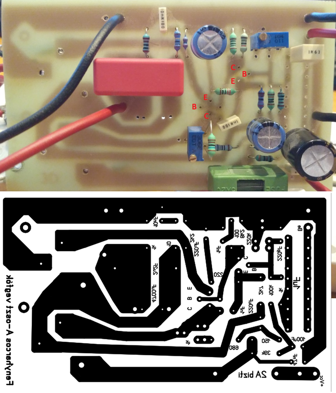

Van két tranzisztor, amiknek fel van írva a bekötése a nyákra.
Azokat miért szerelted alulról, a forrasztási oldal felől a panelra?
Azok úgy lennének jól, ha alkatrész oldalról tennéd be mindkettőt. Ha alul vannak a forrasztási oldalon és nem forgattad át a lábaikat, akkor fordítva vannak benne.
(#) david9999999 válasza steelbird hozzászólására (») Dec 27, 2016 /
Természetesen csak a hibakeresés idejére fordítottam meg a szerelést, az alsó oldalhoz könnyebben hozzá férek, ügyeltem a fordított bekötésre is. Azóta pedig van egy másik nyákom amin az alkatrész oldalon vannak a tranzisztorok és az is pontosan ugyanígy viselkedik.
Számomra érdekes, hogy a T1-es tranzisztort direkt fordítva kötöttem be, csak hogy lássam hogy mi történik, és meglepetésemre semmi, ugyanúgy szólalt meg, persze lehet hogy az alacsony hangerő miatt nem halottam az "extra" torzítást

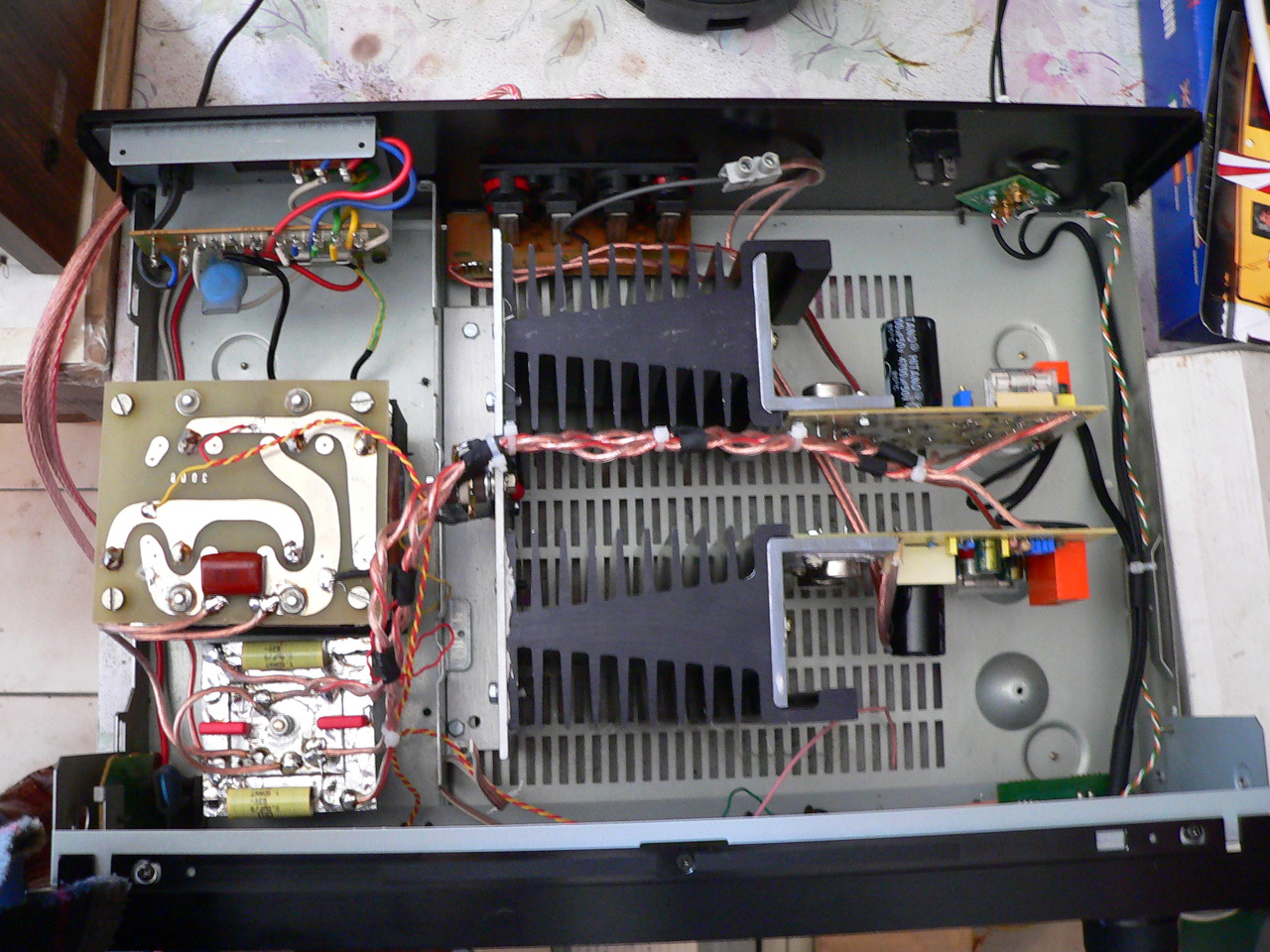

Köszönöm mindenkinek, annyi volt a pluszom a külsejéhez, hogy a két NAD műszer belekerült és az elején a LED-ek jelzik bekapcsolást, valamint a hőfok elérését, ahonnét szépen szól a JLH.
A LED hőfok visszajelzést egy preciziós, vasaló hőfokszabályozó kapcsolja...
@ Cinema - pedig a meleg hozzá tartozik az "A" osztályhoz. Én is idegenkedtem tőle, de akkor is így van.
Nálam 60 Celsius körülre állt be a hőmérséklet.
Szilárdtest relék hűtőtönkjeire raktam panelt.
A hozzászólás módosítva: Feb 12, 2017

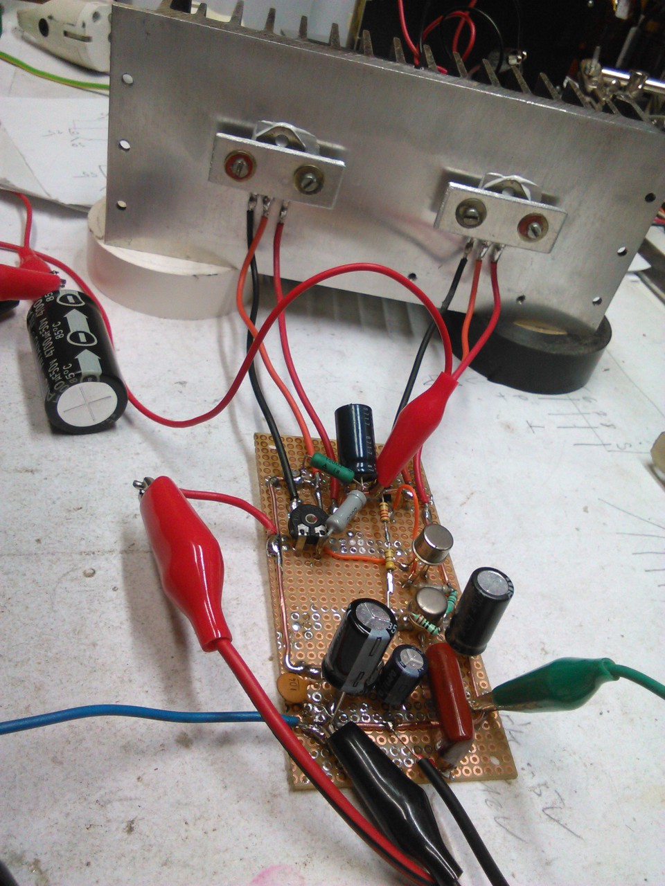

Régóta terveztem, hogy kipróbálom az "A" osztályú JLH-t. Elkezdtem olvasgatni a fórumot az elejétől és az ötvenedik oldal után úgy döntöttem összedobom próbapanelen a legegyszerűbb módon, ahogy azt Lamalas is tette. Próbáltam a lehető legjobb nyák rajzot felkeresni itt a fórumon, de rájöttem nincs olyan hogy lehető legjobb.
Követve Lamalas írását és tanácsait, hasonló módon készítettem el, a próba kapcsolást. Az alkatrészek típusa és értéke megközelíti a leírásban szereplőket. Elsőre indult minden, nem volt gond az élesztéssel. Az eredmény meglepően tiszta hangzás, teret nyitott a zenékben.
Amit módosítottam: BC212- helyett 2N2905- öt használtam. A végtranzisztorok jelenleg BD249C -típusok melyeket BC301- hajt. Amint összerakom a béta mérőt, válogatok 2N3055- töket.
Ha az általam használt tranzisztor típusokkal (2n2905,bc301) kapcsolatban észrevétel lenne, azt szívesen fogadom, és ezzel együtt minden más építő kritikát is. A kicsatoló kondenzátor jelenleg 4700uF, kötöttem vele párhuzamosan 4,7µF fóliát is. Olvastam, hogy ide elég lenne 2200µF-is, erről mi a vélemény? A kimenet (kondi után) és a test közé tennem kellett 1K-ohmot, a hangszóró pattanás miatt. A tápfeszültséget 25-35 volt között (labortáp), a nyugalmi áramot 1-1,3 amper között próbálgattam, nem igazán hallottam a hangzásban változást. Ami biztos: ezt aztán hűteni kell majd!
Miután meghallottam a hangját, szeretném teljesen készre építeni. Ha tudtok tuti kiforrott nyákrajzot (de lehet hogy Lamalas mintájára készül el), és egyéb tanácsot és infót azt szívesen fogadom!
