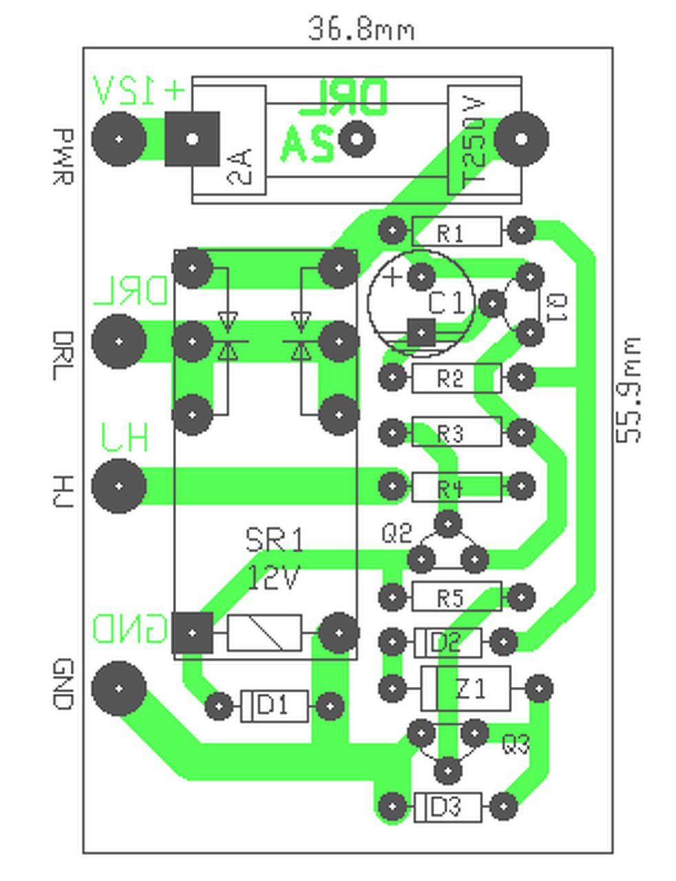

(#) proli007 válasza Barnei hozzászólására (») Feb 20, 2017 /
A jobb ötletet már az elején elmondták mások, hogy máshogyan kellene a motor működéséről információt szerezni, nem az aksi feszültségéből. De ez ugye egyszerűbb és kézenfekvőbb.
Mindenesetre megrajzoltam a módosítást, hátha ezzel célba érsz..
