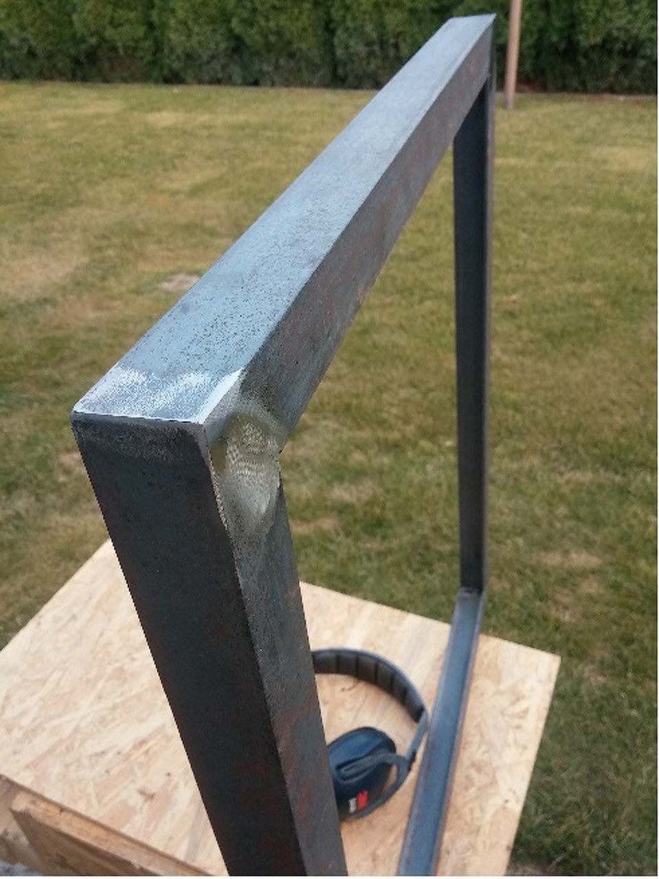

(#) szamóca válasza BarnaPili hozzászólására (») Márc 8, 2017 /
Polírozni a sarokcsiszoló fordulatszámával? Te használtál már ilyen gépet erre a célra? Én ehhez célgép híján, egy excentercsiszolót használok. Egy körfűrész állványát készítettem ma, és a szögvágásoknál, varratlecsiszoláshoz használtam a gépet, ezen friss benyomások alapján írtam a tapasztaltakat.

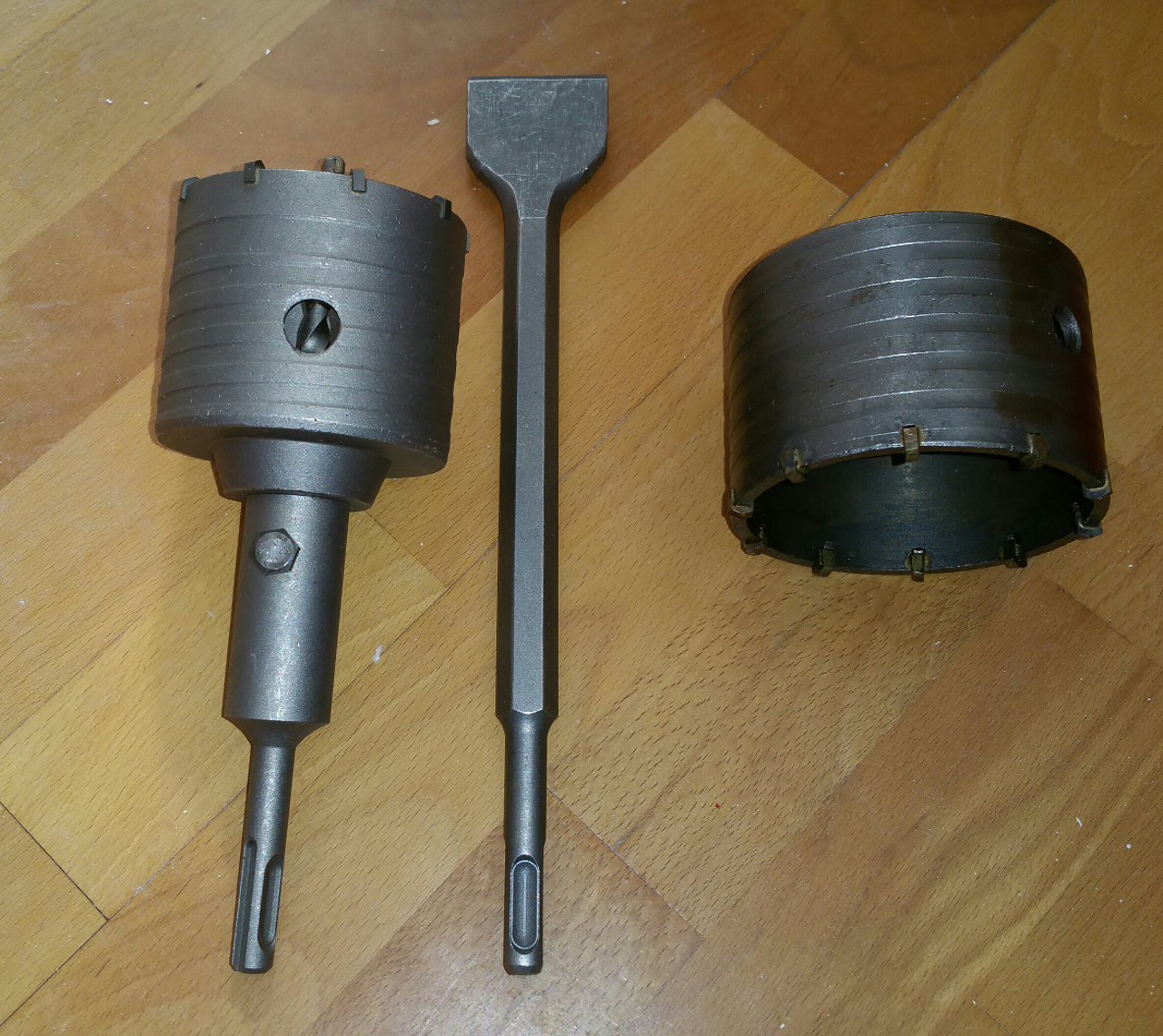

(#) kocsgab002 hozzászólása Márc 11, 2017 /
Éppen lakástfelújítunk, ezért ma a következő szerszámok kerültek beszerzésre. Ma már nem vések, de hétfőn próba. .

(#) baloghvl válasza kocsgab002 hozzászólására (») Márc 12, 2017 /
Elárulhatnád, hol és mennyiért szerezted be. És még jobban érdekelne miben használtad és hogyan szerepelt.
Én ilyesmit egyszer vettem a Lidl-ben, majd beton támfal elem kifúrására használtam. Az első és egyetlen lyuk kifúrása közben amit elkövettem vele két foga letört. Visszavittem, visszaadták a pénzt.
(#) zoly15 válasza baloghvl hozzászólására (») Márc 12, 2017 /
Mi a nyáron ilyen fúróval 40Cm-es alapot fúrtunk át, borzasztó sok idő volt, és a víz sem ártott mellé.
A piacon lett beszerezve, a vidiák kitörtek belőle de forrasztottunk bele másikat, az már bírta szépen.
Nem rossz szerkezet, de a betonban nem igazán haladós, téglában egész jó.
(#) baloghvl válasza zoly15 hozzászólására (») Márc 12, 2017 /
Én nem szeretnék újraforrasztással foglalkozni. Tudom hogy ez a konstrukció tud jó is lenni, az érdekelne hol van az az ár/minőség kategória ahol megéri beruházni rá. Ha egy 2,5 cm-es beton átfúrása közben 2 fog is letörik az nem minőség!

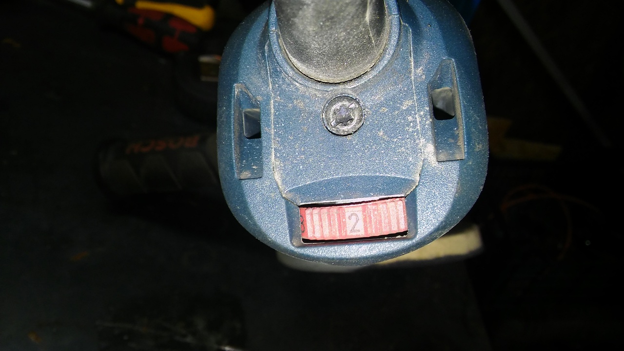

(#) kowi válasza szamóca hozzászólására (») Márc 13, 2017 /

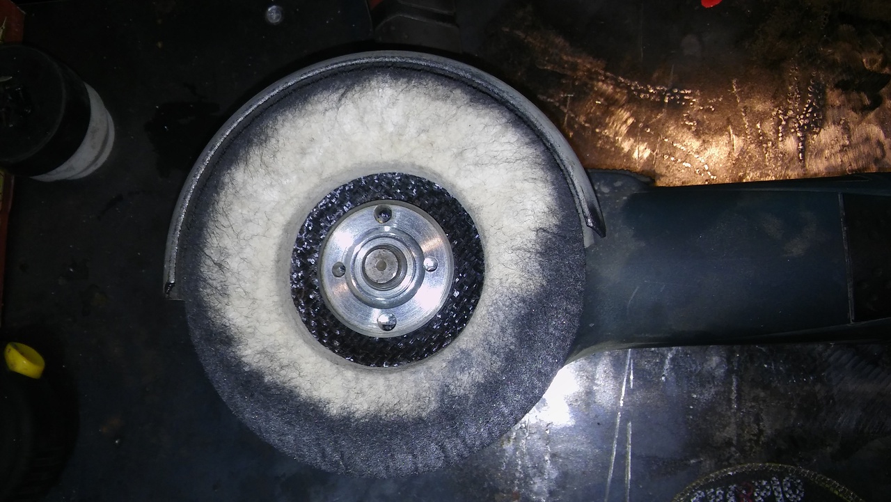

Nekem fordulatszám szabályozós a sarokcsiszolóm és van hozzá filckorong. Ha nem késő este érek haza teszek fel fotókat.
(#) kocsgab002 válasza baloghvl hozzászólására (») Márc 13, 2017 /
A kőbányai piacon vettem, ez a szett így ami a képen van 7000Ft volt, A főpróba, kíváncsi leszek rá...
Egyébként tégla és beton vegyesen lesz a terület.

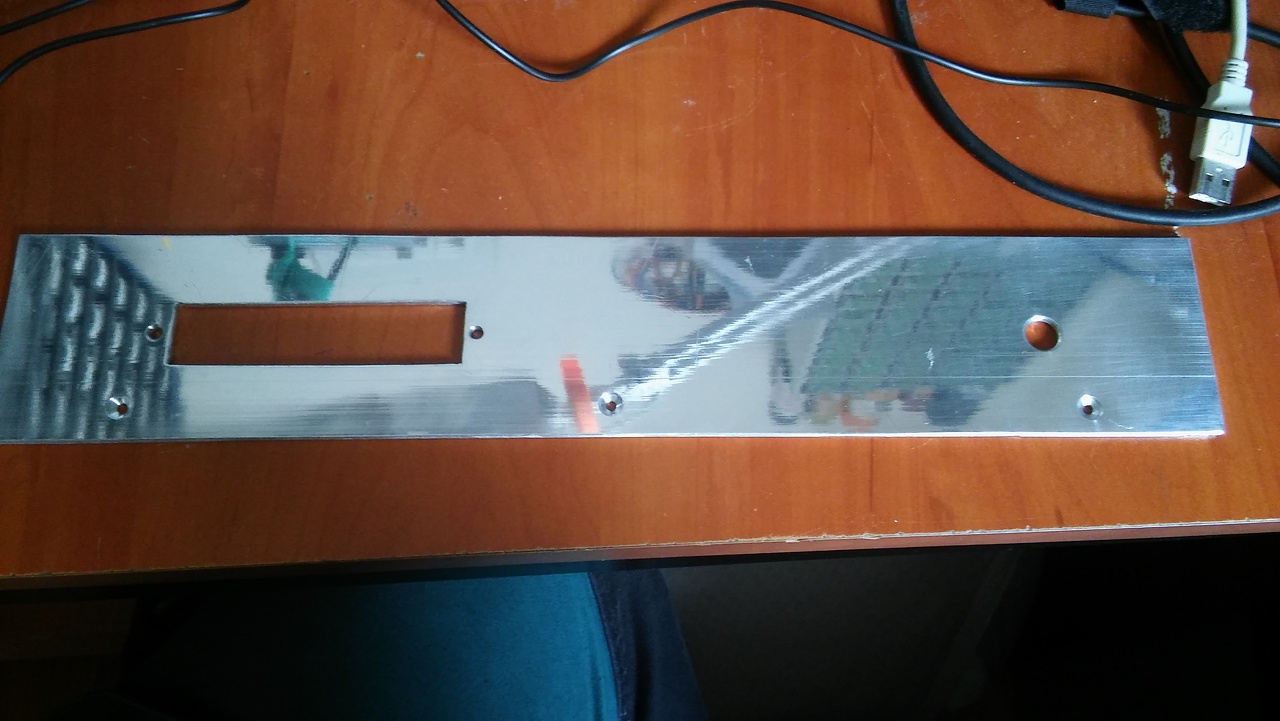

(#) kowi válasza kowi hozzászólására (») Márc 14, 2017 / 1
Az ígért képek. Nem azt mondom hogy profi munka de itthonra tökéletes. Ha olyan dolgot készítek akkor gyártatom úgy is... Na meg ha nem az én kezembe lenne lehet szebb lenne De az induló ütött kopott alulaphoz képest jó.

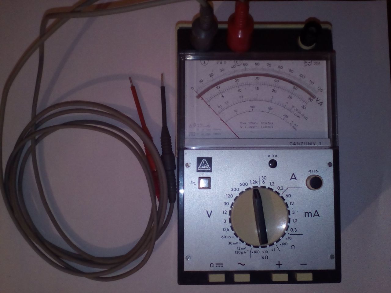

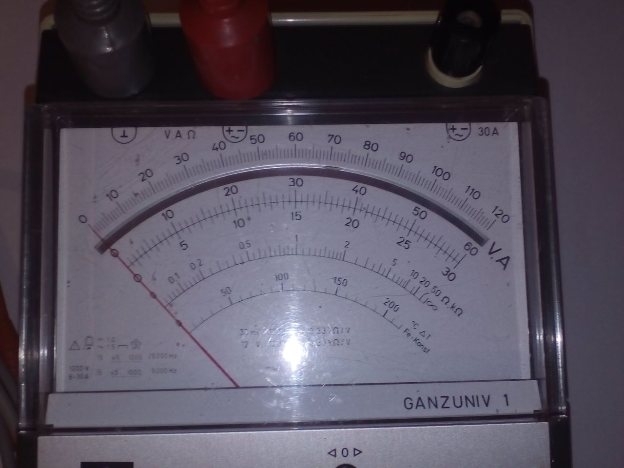

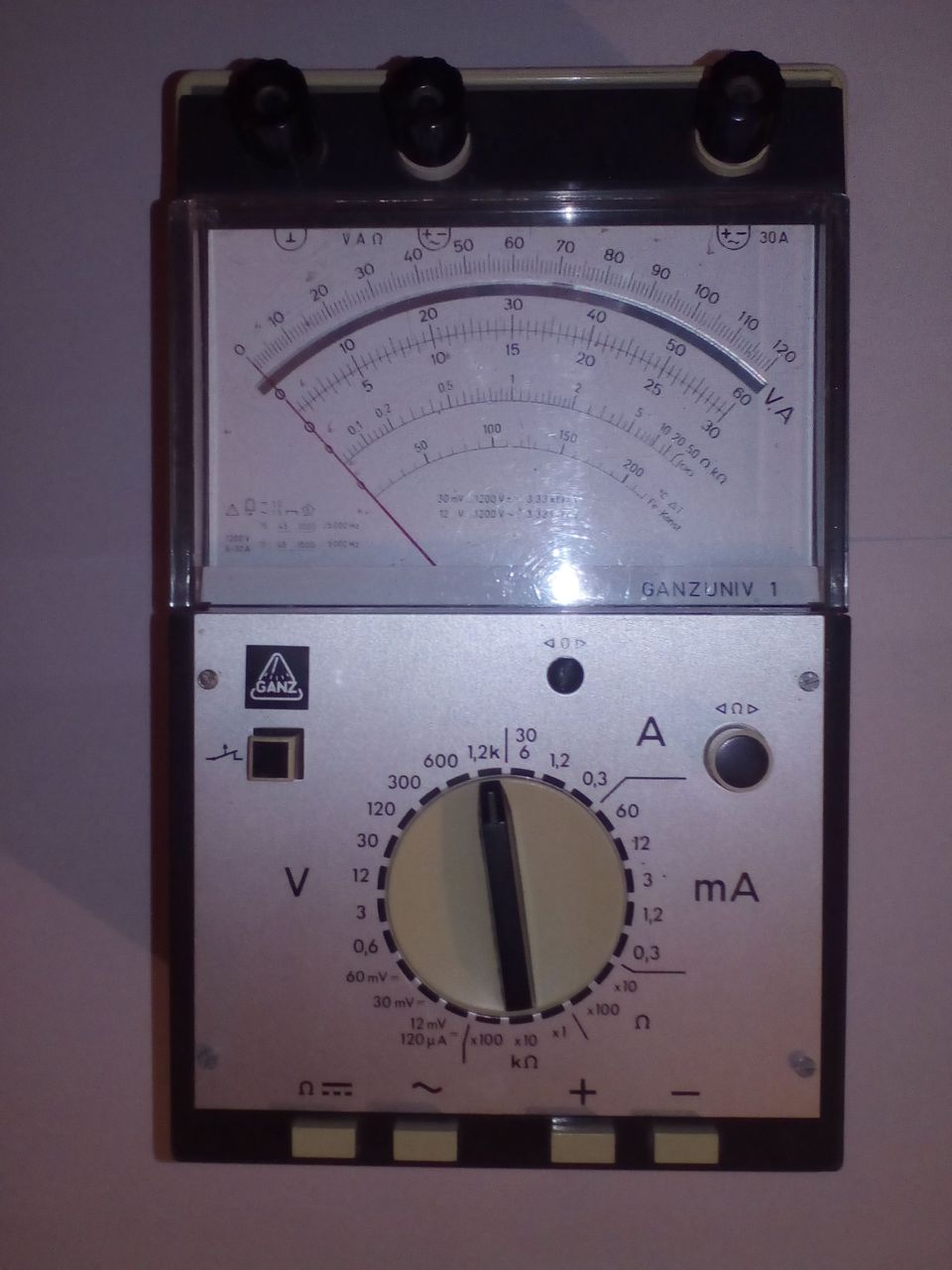

(#) szucsistvan123 hozzászólása Márc 18, 2017 / 1
Új szerzemény!
A hozzászólás módosítva: Márc 18, 2017
(#) BarnaPili válasza szucsistvan123 hozzászólására (») Márc 18, 2017 / 1
Szép műszer,használd egészséggel!
