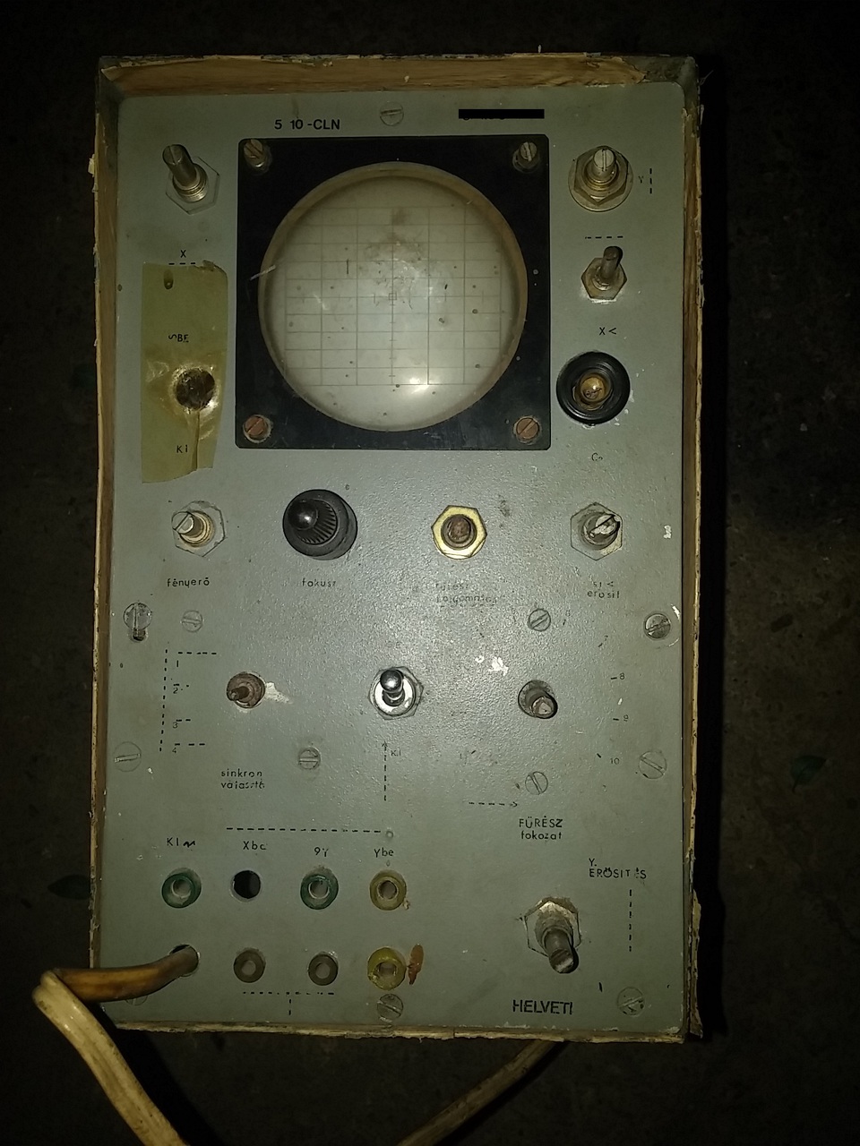

oszcil
Szerintetek ez az Oszcilloszkóp megállja még a helyét?
Működni működik még,bár kissé leharcolt.Sajnos mérőkábel nincs hozzá,esetleg szívesen fogadnék ötletet hogy hogyan készítsek.
Mérőkábel nélkül van rajta egy kis zaj,esetleg ez lehet azért mert nem testeltem le?
Eléggé kezdő vagyok ebben a témában,iskolai foglalkozások által csak a digitális szkópokat "ismerem"
Szívesen fogadom a típushoz értő szakik ötleteit,véleményét.
<a href="http://www.kepfeltoltes.eu/view.php?filename=87520170309_180039.jpg" target="_blank"><img src="http://www.kepfeltoltes.eu/images/hdd1/20170306/87520170309_180039_tn.jpg" alt="Képfeltöltés ingyen"></a>
(#) kendre256 válasza viragur hozzászólására (») Márc 9, 2017 /
Ez nem oszcilloszkóp, ez csak egy megjelenítő. Valami műszer része, tartozéka lehetett, annak valamilyen jelét mutatta, de ez nem nevezhető oszcilloszkópnak.
(#) kadarist válasza kendre256 hozzászólására (») Márc 9, 2017 /
Oszcilloszkóp ez, csak ugye házilagos gyártmány, ezért nincs információ róla.
(#) kendre256 válasza kadarist hozzászólására (») Márc 9, 2017 /
Se bemeneti osztókapcsolót, se időalap kapcsolót nem látok rajta, ezek hiányában szerintem ez nem oszcilloszkóp. Ezek még a legprimitívebb oszcilloszkópon is vannak, ezek hiányában használhatatlan.
Az 1-2-3-4 és 1-2-...10 feliratú kapcsolók vagy potenciométerek értelmezhetetlenek. Ha ezekhez esetleg tartozik is osztásarány, vagy eltérítési idő, akkor is nagyon nehézkes lenne a használata.
(#) kadarist válasza kendre256 hozzászólására (») Márc 9, 2017 / 1
Aki építette, ő biztosan tudta értelmezni. Az utókor meg majd kitalálja.
(#) granpa válasza viragur hozzászólására (») Márc 10, 2017 /
Innen szép a győzelem, ha ezt kitanulod, (majdnem) mindent tudni fogsz.
(#) nagym6 válasza viragur hozzászólására (») Márc 10, 2017 /
Ezt még érintésvédelmileg is át kell nézni, ha házi készítés.
Itt vannak nagyfeszültségek is, akár több 1000V.
(#) pucuka válasza nagym6 hozzászólására (») Márc 10, 2017 /
Az érintésvédelemnek semmi köze az 1000 V -hoz. Egy készülék belsejébe tilos nyúkálni, (gyári készülékeknél a készülék hátára valamilyen módon rá is írják)
Az viszont sokkal problémásabb, hogy a kéteres hálózati zsinór, csak úgy kijön (minden különösebb szigetelés, törésgátlás nélkül) a (gondolom) fém előlapból.
(#) szapcsika válasza viragur hozzászólására (») Márc 10, 2017 / 1
Én megnézegetnék régi (70-es, 80-as évek) Rádiótechnika évkönyveket. Rengeteg szkóp kapcsolás volt bennük (talán a 76-osban volt egy nagyon részletes cikk).
Esélyes, hogy az akkor házilag épített szkópok sok hasonlóságot mutatnak az ott leírtakkal.
Ettől függetlenül valamire biztosan jó a készülék, jelalakokat vizsgálhatsz. De komolyabb szkópos mérésre biztosan nem. Erős a gyanúm a kezelőszervek alapján, hogy sima szinkronizált és nem indított fűrésze van, amivel azért nagy csodát és sok állóképet ne várj.
A sávszélességét meg sem merem tippelni, de tekintve a banánhüvelyes bemenetekre, nem hiszem, hogy hangfrekvenciás méréseknél többre lenne képes.
De ettől függetlenül kísérletezésre jó, pláne, ha feltérképezed a kapcsolását és esetleg javítsz a jellemzőin. A házilag kis felkészültséggel elő nem állítható részek, mint a cső, annak nagyfesz áramkörei, hálózati trafó, doboz, ilyesmi megvan, ezen túl szinte bármi más áramköri elemet fel tudsz benne javítani. Készíthetsz rendes időalapot, vertikális erősítőt, stb. Ezek sem egyszerűek, de nem is túl bonyolultak. Javaslom az RT évkönyv 1985-ös számát, Sipos Gyula szkópos cikkét, illetve korábbi évkönyveket is. Valamint Rózsa Sándor Amatőr mérőkészülékek építése c. könyvet.

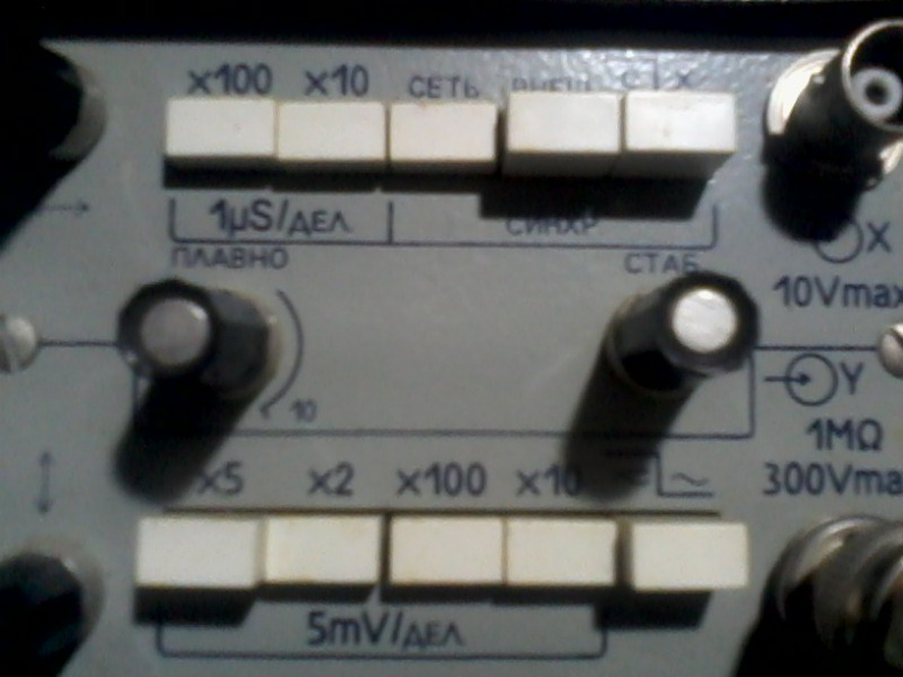

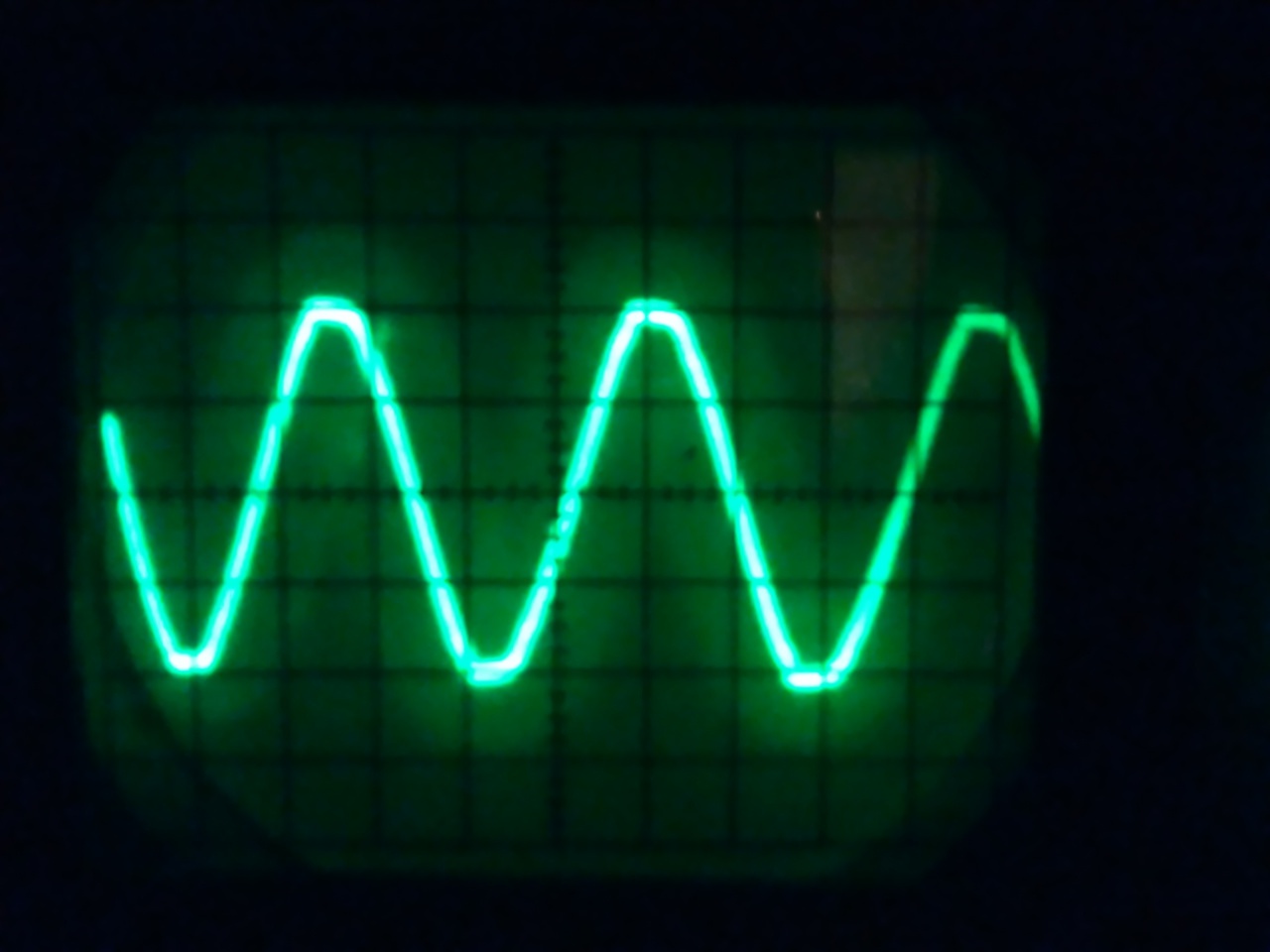

(#) Iszkakof István hozzászólása Ápr 21, 2017 /
Üdv mindenkinek
Kaptam egy orosz gyártmányú oszcilloszkópot egy fórumtárstól. H3025 gép-könyvel együtt. Ez az első szkóp, amit kézzel megérinthettem, ebből kifolyólag nem értettem hozzá semmit. Azt hittem, hogy el van romolva, mert nem fért a 220 voltos áram oszcillogramja a kijelzőre. Más fórumon egy-két dologra megtanítottak, de még meg szeretnék tudni néhány dolgot. Például: van egy Plavno gomb és lehet tekerni 1-től 10-ig. Bizonyára valamelyik végállásban kell álljon, amikor mérünk. Ki tudja, mi van még, amiről fogalmam sincs.
Mellékelek két képet.
