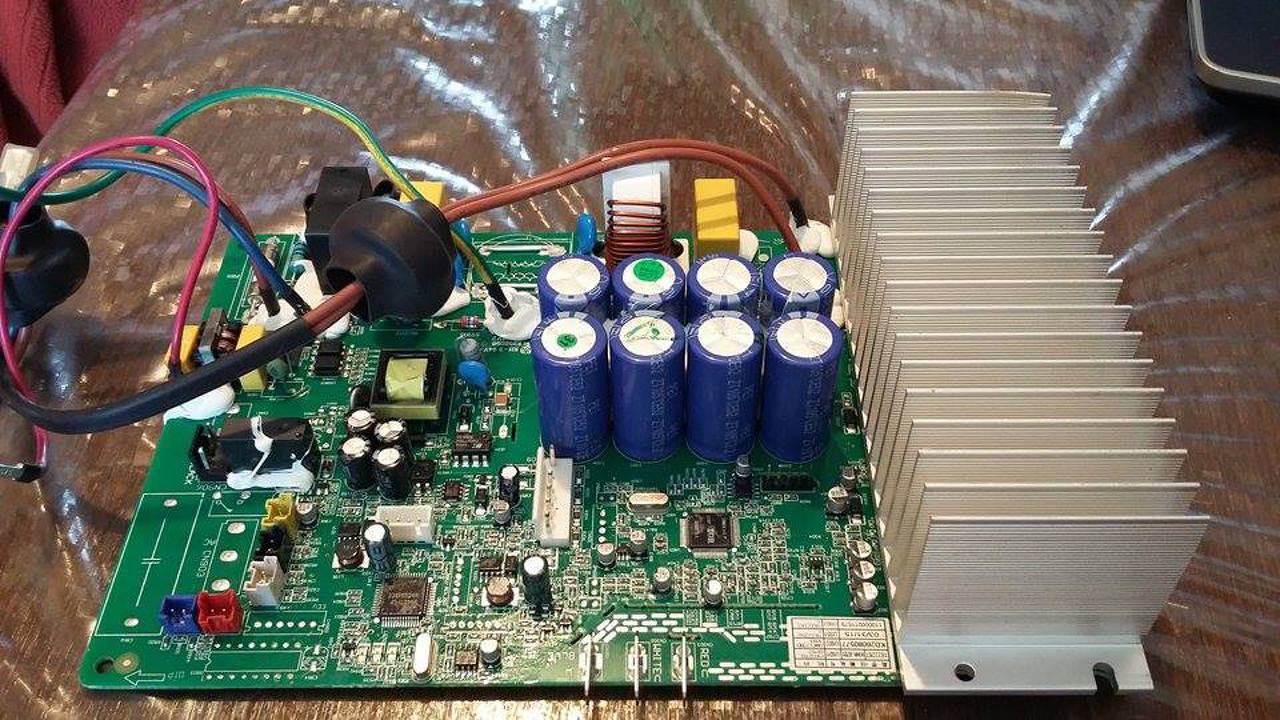

Van egy whirlpool inverteres spiw 409l klíma, ami egyik bekapcsolás után pár perccel levágta az automatát. Azóta bekapcsol, működik, csak se nem fűt se nem hűt. Esetleg valakinek lenne ötlete, hogy mi lehet vele a gond, mert már nem garis. Köszönöm! üdv PIXI
Kicsit méregettem és kiderült, hogy a kültérinek nem ad áramot. Így elég nagy az esélye, hogy a vezérlő panel halt meg. Majd rápróbálok a relére, igaz nagyon kicsi az esélye, hogy a relének legyen baja.
Volt kint a szerelő, és az lett a vége, hogy kb 100000Ft az alkatrész és a javítás!
Mivel nagy eséllyel a kültériben van a hiba, így a 0 veszteni való miatt kibontottam a vezélést. Találtam is rajt egy G30T60 jelölésű alkatrész aminél kiforrasztás után is mind a 3 láb közt zárlat van. Így gondolom ez a hibás benne. Remélem a csere után működni fog.
Nézd meg a környező alkatrészeket is. Esetleg képed lenne a panelről?
Hát van bőven cucc körülötte!
![]() Csatoltam képet, ha kell még akkor teszek fel. |
