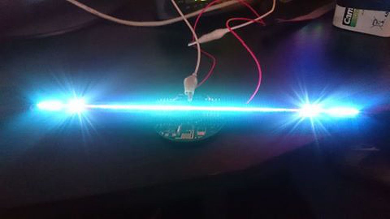

Eddig úgy volt hogy a WP ment 5V tápról, a motor viszont 12V tápról egy soros 57R ellenállásról. Most gondoltam megpróbálom őket egy nevezőre hozni, erre nem akarják. Pont mikor már be fejezetnek tituláltam a motort, és a WP-t. A Gond csak az, hogy a dióda nem oldotta meg a problémát... Zárlat sincs mert akkor a PC-táp megsértődne.

A motorvezérlőt megzavarja a wp.. Ezzel találkoztam már én is.. Talán segít ha a fémszerkezetet is gnd-re teszed (nálam alapból rá lett kötve),ha nem a feszültség változtatása is megoldhatja.. Nekem a mini videókamera fej nem jött össze hasonló probléma miatt mivel a motor csak magasabb feszültségen indult el és akkor pörgött vagy 3 ezret..Próbáld még árnyékolni is a tápvezetékeket is!

Hátul külön van a fejmotor vezérlése és tekercsei egy külön leszedhető kis alaplapon?5V mindkettőnek akkor megy? Nálam volt tartomány hol ment volt pár tized Voltal másabb akkor meg nem.. Elég x akta de a wp zavar be.. Hidegíteni is próbáld a motor tápját..Nekem az 5V mindkettőnek elegendő lenne a tegnapi forgatásból ítélve..
A hozzászólás módosítva: Márc 12, 2017
(#) patexati válasza Mircsof hozzászólására (») Márc 12, 2017 /
Mondok még egyet..PC az ugye alapból nullázott (földelt) próbáld kapcsolóüzemű dugasztápról mi kettős szigetelésű (földfüggetlen)..A GND az akkor is maradjon a házon..Hálózati "brumm" földhurokféleség is lehet a zavar oka..
