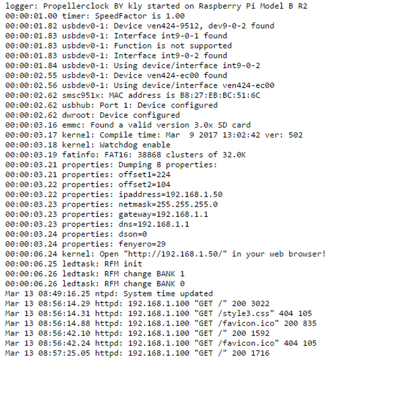

Sziasztok! Beállítottam a PI-t és sikerült megpingelnem és válaszol is webszerveren is elérem de a tftp nem megy hiába próbálom..
Nem tudom miért de most feléledt..Ugyanez volt az sd kártyán csak a webes cuccok nem lettek rajt előtte beállítva.. Mindegy "Most lélegeztető gépen van mert nincs dc konverter ezért ma nem fog forogni.. A lényeg,hogy elindult

Kb 11 óra óta nem érem el a honlapodat és a webszervert.. Viszont a PI pig-re válaszol..
Szerverem behalt . Most úgy nézem végleg.
