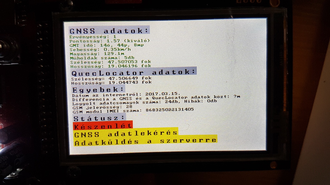

Elkezdtem megírni egy függvénykönyvtárat a Quectel M66-os GSM modulhoz és nagyon hamar rájöttem hogy a Quectel GSM moduljainak van egy olyan képessége, hogy a modul mobilneten keresztül elküldi a Quectel szerverére azt hogy épp most milyen GSM adótornyokat lát és azokat milyen jelerősséggel, ebből pedig a Quectel kimatekolja hogy nagyjából hol tartózkodik a modul. Ezt a funkciót „QuecLocator”-nak nevezi a Quectel és elvileg a többi GSM moduljuk is tudja.
Némileg tulajdonképpen hasonló a dolog mint a GPS, csak ez a GSM adótornyok jeleit használja fel. A GPS-el szemben persze jóval pontatlanabb, a Quectel állítása szerint 100m és 5km közt van a pontossága. Cserébe viszont ehhez nem kell rálátás, ez egy teremgarázsban vagy épületen belül is működik!
Kipróbáltam (gyakorlatilag csak egyetlen AT parancs az egész), és rögtön az első koordináta amit adott az 95 méterre volt a valós pozíciótól! Olyannyira megtetszett a dolog hogy az időközben majdhogynem el is készült függvénykönyvtáramat felhasználva gyorsan írtam egy programot amely a koordinátákat a GSM modul által szolgáltatott mobilneten keresztül 10 másodpercenként elküldi egy szerverre ahol is egy SQL adatbázisba kerül bele. Rádugtam a fejlesztőpanelomra egy Quectel L76-os GPS+Glonass modult is és annak az adatait is beleloggoltattam az adatbázisba.
Kíváncsi vagyok ugyanis hogy ez a QuecLocator dolog a gyakorlatban mekkora pontosságot ad. Ezért a szerkezetet ha megyek valahova kocsival akkor odarakom az anyósülésre, hagy loggolgasson magának. Aztán az adatbázist kiexportálva Excelbe lesz egy szép grafikonom a pontosságról.
Persze a legjobb az lenne ha a két koordináta-tömbböt két külön színnel meg lehetne jeleníteni valahogyan egy Google térképen, de ahhoz már sajnos én nem értek. Az SQL adatbázist is már egy barátom dobta össze nekem.
Ha van esetleg itt valaki olyan aki mondjuk a munkájából adódóan össze-vissza járja az országot autóval, akkor szóljon! Lehet hogy odaadnám neki pár napra a szerkezetet hogy legyen jó sok adat.
A szerkezet működéséről itt egy videó:
Bővebben: Youtube

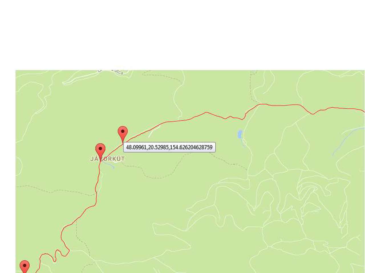

(#) Istvanpisti válasza Attila86 hozzászólására (») Márc 15, 2017 /
Küldök mellékelten egy zip fájlt, amiben van néhány fájl, talán sikerül adaptálnod a térképes megjelenítéshez. (Bővebben: Link)
A tartalma:
- excel fájl: ebben vannak dátum, idő, adatok GPS koordináták, magasság, akkumulátor áram, akkumulátor feszültség, valamint a gyorsulás érzékelő Z irányú adatai (max, min, átlag) másodperc felbontással. Ezek éppen mai adatok, kerékpárral végigjártam az utat, és az útegyenetlenségekre voltam kíváncsi. A lényege, hogy az "export->accdata.js" gomb megnyomásával kiexportálja a teljes track adatait, és a végére odateszi azokat az adatokat, ahol az "M1" cellában beállított limiten felüli volt a gyorsulás. Ezeken a helyeken jelölő jelenik meg, amire, ha ráviszed a kurzort, akkor megmutatja a koordinátákat és a gyorsulást (a makró jelenleg a "c:\AVR\ACC_TO_WEB\" könyvtárba teszi az adatokat, ezt módosítani kell!)
- "accdata.js" ebbe a fájlba kerülnek az adatok
- "accMegjelenito3.html" ez jeleníti meg az adatokat a böngészőben.
Ahhoz, hogy ki tudd próbálni a megjelenítést, ki kell csomagolni valahova és a "html" fájlt kell elindítani!
Neked az excel makrót és a megjelenítő programot kellene majd átírni saját elképzelésednek megfelelően, ebben tudok segíteni, ha szükséges.

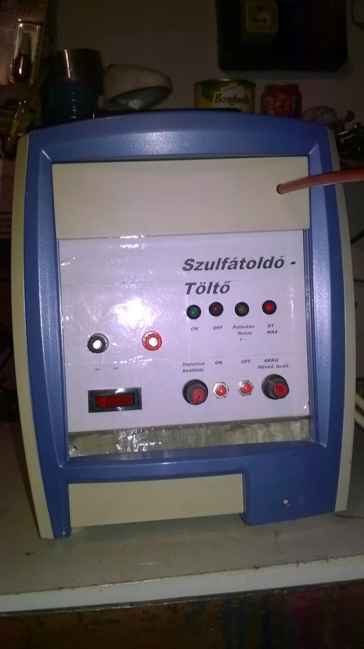

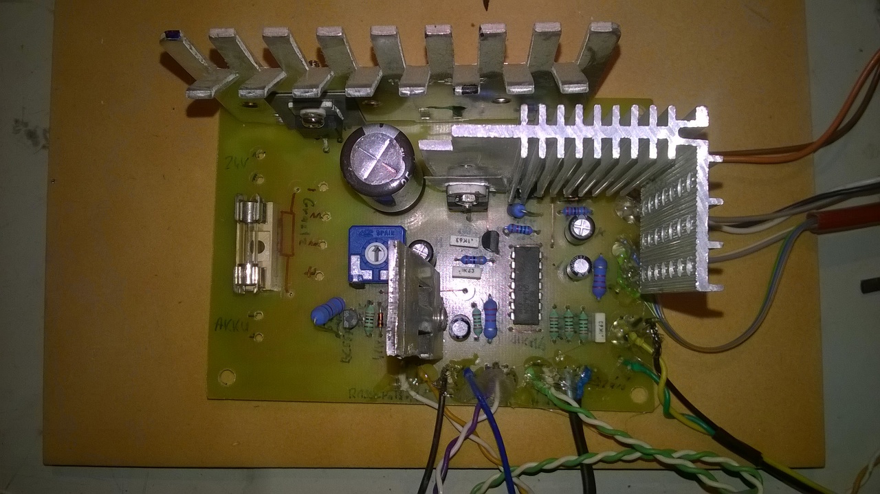

Sziasztok! Elkészült a szulfátoldó - töltőm , amit a cikkekből néztem ki . Nagyon köszönöm a leírást a Szerzőknek ! A dobozolás , hagy némi kívánnivalót maga után sajnos , de
(#) fastaction válasza fastaction hozzászólására (») Márc 19, 2017 /
Működik. Bocsánat 3\4 része lemaradt... Most egy 5ah-s , fél éve nem tölthető aksit püföl. 6,9 v ról kezdte , most 13 v . A kristályok, szemmel láthatóan eltünedeznek . A doboz egy pc házból lett kialakítva. Trafót kicsit át kellet tekerni . Tanulásnak nagyon jó volt . Üdv.
(#) fastaction válasza fastaction hozzászólására (») Márc 20, 2017 / 3
A képek :

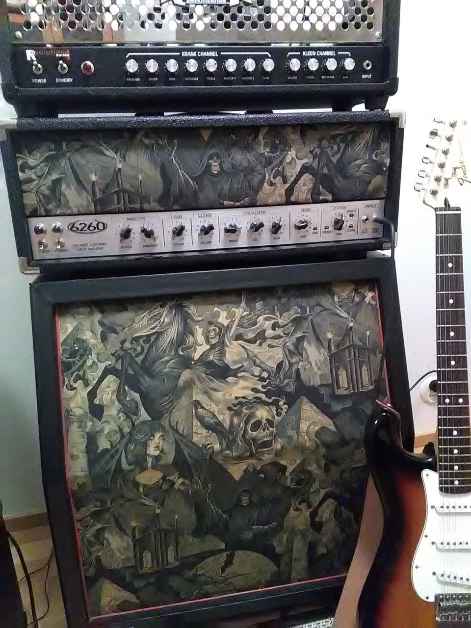

Ma át kárpitoztam az erősítőmet, meg a hangfalat. Biztos hogy sokaknak nem tetszik, de én szívesen nézegetem. A kárpitot nyomtalanul el lehet tüntetni, ha meggondolnám magam.
(#) bicorp válasza konyak6 hozzászólására (») Márc 21, 2017 /
Ha ezen a cuccon bébi gabi nota szol megeszem a nemes bizsum!(ezen kijelentésem után tilos ráprobálni)
Igaz nem tudom mit takar a kárpit, de nagyon ütös!!! Grat!
