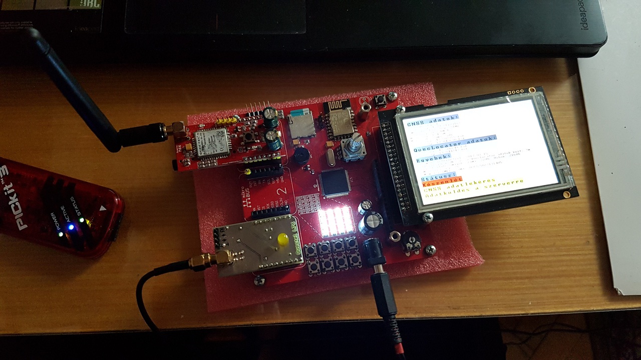

Elkezdtem megírni egy függvénykönyvtárat a Quectel M66-os GSM modulhoz és nagyon hamar rájöttem hogy a Quectel GSM moduljainak van egy olyan képessége, hogy a modul mobilneten keresztül elküldi a Quectel szerverére azt hogy épp most milyen GSM adótornyokat lát és azokat milyen jelerősséggel, ebből pedig a Quectel kimatekolja hogy nagyjából hol tartózkodik a modul. Ezt a funkciót „QuecLocator”-nak nevezi a Quectel és elvileg a többi GSM moduljuk is tudja.
Némileg tulajdonképpen hasonló a dolog mint a GPS, csak ez a GSM adótornyok jeleit használja fel. A GPS-el szemben persze jóval pontatlanabb, a Quectel állítása szerint 100m és 5km közt van a pontossága. Cserébe viszont ehhez nem kell rálátás, ez egy teremgarázsban vagy épületen belül is működik!
Kipróbáltam (gyakorlatilag csak egyetlen AT parancs az egész), és rögtön az első koordináta amit adott az 95 méterre volt a valós pozíciótól! Olyannyira megtetszett a dolog hogy az időközben majdhogynem el is készült függvénykönyvtáramat felhasználva gyorsan írtam egy programot amely a koordinátákat a GSM modul által szolgáltatott mobilneten keresztül 10 másodpercenként elküldi egy szerverre ahol is egy SQL adatbázisba kerül bele. Rádugtam a fejlesztőpanelomra egy Quectel L76-os GPS+Glonass modult is és annak az adatait is beleloggoltattam az adatbázisba.
Kíváncsi vagyok ugyanis hogy ez a QuecLocator dolog a gyakorlatban mekkora pontosságot ad. Ezért a szerkezetet ha megyek valahova kocsival akkor odarakom az anyósülésre, hagy loggolgasson magának. Aztán az adatbázist kiexportálva Excelbe lesz egy szép grafikonom a pontosságról.
Persze a legjobb az lenne ha a két koordináta-tömbböt két külön színnel meg lehetne jeleníteni valahogyan egy Google térképen, de ahhoz már sajnos én nem értek. Az SQL adatbázist is már egy barátom dobta össze nekem.
Ha van esetleg itt valaki olyan aki mondjuk a munkájából adódóan össze-vissza járja az országot autóval, akkor szóljon! Lehet hogy odaadnám neki pár napra a szerkezetet hogy legyen jó sok adat.
A szerkezet működéséről itt egy videó:

Attila, az országházban laksz?
(#) Attila86 válasza teszti hozzászólására (») Márc 15, 2017 /
Lehet! Vagy kapott egy kis offsetet.

Küldök mellékelten egy zip fájlt, amiben van néhány fájl, talán sikerül adaptálnod a térképes megjelenítéshez. (Bővebben: Link)
A tartalma:
- excel fájl: ebben vannak dátum, idő, adatok GPS koordináták, magasság, akkumulátor áram, akkumulátor feszültség, valamint a gyorsulás érzékelő Z irányú adatai (max, min, átlag) másodperc felbontással. Ezek éppen mai adatok, kerékpárral végigjártam az utat, és az útegyenetlenségekre voltam kíváncsi. A lényege, hogy az "export->accdata.js" gomb megnyomásával kiexportálja a teljes track adatait, és a végére odateszi azokat az adatokat, ahol az "M1" cellában beállított limiten felüli volt a gyorsulás. Ezeken a helyeken jelölő jelenik meg, amire, ha ráviszed a kurzort, akkor megmutatja a koordinátákat és a gyorsulást (a makró jelenleg a "c:\AVR\ACC_TO_WEB\" könyvtárba teszi az adatokat, ezt módosítani kell!)
- "accdata.js" ebbe a fájlba kerülnek az adatok
- "accMegjelenito3.html" ez jeleníti meg az adatokat a böngészőben.
Ahhoz, hogy ki tudd próbálni a megjelenítést, ki kell csomagolni valahova és a "html" fájlt kell elindítani!
Neked az excel makrót és a megjelenítő programot kellene majd átírni saját elképzelésednek megfelelően, ebben tudok segíteni, ha szükséges.

A kijelzőhöz is saját könyvtárat használsz? Rendeltem
egy hasonlót xMegára szeretném rákötni..
Nagyon szép munka, gratulálok!

Köszönöm, ez nagyon szuper lesz!
(#) Attila86 válasza skimen hozzászólására (») Márc 17, 2017 /
Igen, saját függvénykönyvtárat használok a TFT-hez. Mindenhez saját könyvtáraim vannak, kivéve az SD-kártya kezelést.

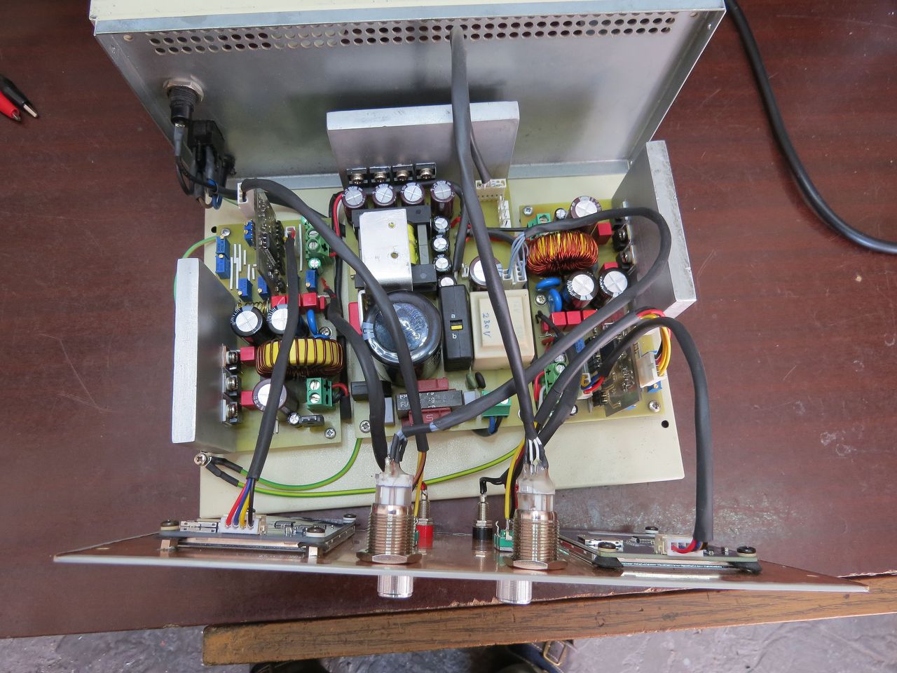

Sikerült bedobozolnom az új, műhelybe szánt tápegységemet.
Nem tökéletes, de az előtte szolgálónál így is sokkal használhatóbb.
Attila86 SMPS labortápjára épült, kiegészítve egy digitális vezérléssel.
A dupla tápegység számára az egyenfeszültséget egy kapcsolóüzemű táp szolgáltatja.
Egy kis videó a működéséről: Videó

Cikket, vagy egy kisebb írást kaphatunk belőle?

Szia! Nagyon tetszik a tàpegysèg... de a 2 on-off gomb mègjobban! tudnàl rola linket adni, mert eddig èn csak egyszinűt talâltam!
(#) StefuPeti válasza Ferkógyerek hozzászólására (») Márc 18, 2017 /
Szia. Húúú ez nagyon szuper lett. Szerintem leszünk egy páran akik szeretnék megépíteni a tápegységedet.
(#) Ferkógyerek válasza Gabó hozzászólására (») Márc 18, 2017 /
Igazából mint írtam, az alapja Attila SMPS tápja, így nem volna ildomos cikket írnom belőle, Ő amúgy is megtette már ezt. A megváltoztatott kapcsolási rajzot, valamint a programokat viszont feltehetem az SMPS labortáp topicba amint egy kicsit rendbeszedtem.
(#) Ferkógyerek válasza Firefighter1 hozzászólására (») Márc 18, 2017 /
Ezek a nyomókapcsolók is eredetileg egyszínű LEDdel érkeztek.
Már a vásárláskor felmerült, hogy kétszínű LEDekre cserélem őket. Viszont amikor szétszedtem elhatároztam, ha lúd legyen kövér, így SMD RGB LEDeket kaptak. Kellet rajta egy kis mechanikai munkát is végezni, hogy beférjen a LED, bár ez volt a kisebbik probléma. A nagyobb kihívást a szétugrott kapcsoló mechanika öszzeszerelése jelentette. Az arretálásért felelős kis fém drótot kidobtam belőle, így nyomógombot kaptam eredményül.
Arra azért nem árt készülni, hogy sem nagyobb feszültséget, sem áramot nem képes kapcsolni. Nálam is csak egy PIC lábát húzza alacsonyra.

Igazából a tápegység táp részére meg a digitális vezérlő részére gondoltam.

Szia. Nagyon jó lett a táp. Billentyű/LCD zár funkciót én hiányolnám belőle, ha nem volna.
(#) Ferkógyerek válasza Ktulu hozzászólására (») Márc 19, 2017 /
Nincs benne ilyen funkció, nem is igazán látom értelmét neki.

Nem semmi projekt! Nagyon tetszik. Szép az előlap kialakítás, letisztult, semmi fölösleges dolog. Gratulálok, elismerésem.

Szép. Ez érintőképernyő vagy mindent az enkóderrel kell beállítani? A CH1-nek nincs ON/OFF-ja?
(#) Ferkógyerek válasza killbill hozzászólására (») Márc 20, 2017 / 2
Mindent az érintőképernyőn lehet beállítani, az enkóder csak a folyamatos feszültség és áram állítást teszi lehetővé. A "főkapcsoló" egyben a CH1 tápegység bekapcsolója. Úgy gondoltam, hogyha bekapcsolom akkor dolgozni szeretnék vele, így az egyik csatornára biztosan szükség van és az induljon be azonnal, ez fixen a CH1. A kimeneteket természetesen külön le és fel lehet kapcsolni a képernyőről.
