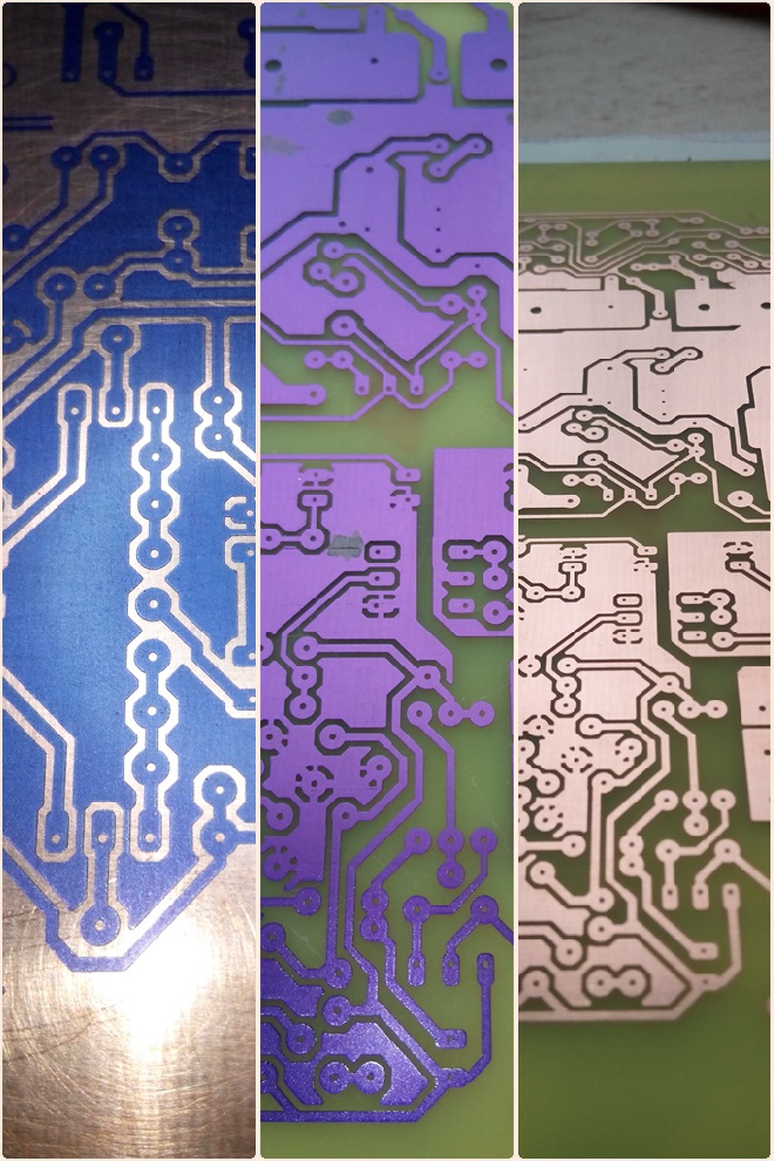

(#) mc-4 hozzászólása Márc 19, 2017 /
Kész az első dry fóliás, gyakorlós prototípus.
Köszönöm a segítséget!
Még a forrasztó maszk ez után kerül rá, de nem telibe mert mocsok drága.
(#) niedziela válasza mc-4 hozzászólására (») Márc 19, 2017 /
Jól néz ki, én hagynám a maszkot, ónoznám és kész.
Forrasztani igy is meglehet.
(#) mc-4 válasza niedziela hozzászólására (») Márc 19, 2017 /
A zöld réteggel olyan profi hatást kelt...
Turkálom a netet meddig kell világítani a dynamask 500-ast
(#) kaqkk válasza mc-4 hozzászólására (») Márc 19, 2017 /
Annak is elég 1 perc , de pozitív filmet kíván!
(#) mc-4 válasza kaqkk hozzászólására (») Márc 19, 2017 /
Igen úgy csináltam. Az előhívoja ugyan az mint a dry filmé?
Igen a hívó ugyanaz.
Kicsit megráncosodott, meg imitt amott felpördült.
Lehet sokáig volt az előhívóba, vagy több idő kell neki.
Vagy túl meleg volt a lötyi.
A hozzászólás módosítva: Márc 19, 2017
(#) mc-4 válasza mc-4 hozzászólására (») Márc 19, 2017 /
Az uv alatt kell több idő...
Túl meleg volt a hívó , de ha megszárad tedd be a sütőbe 150fokon 20 percre .
Kisérlet, próba.... éles nyák készítés.
