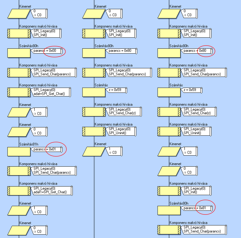

(#) kaqkk válasza Bakman hozzászólására (») Jún 3, 2021 /
Nem lehet , DS3231 et használok viszont abban igazad van hogy van még egy kimenet (csak figyelmetlenségből azt is kitörölgettem (RC0) Ő volt a start-stop kimenet .
A hozzászólás módosítva: Jún 3, 2021
RTCpélda.fcf
(#) Bakman válasza kaqkk hozzászólására (») Jún 3, 2021 /
Már csak az kell, hogy milyen RTC IC-t használsz, mert a DS3231-es önmagában nem tudja az SPI-t. Modul, kiegészítő IC-vel az RTC és a PIC között?
Ennek már van vagy 6 éve hogy elkészült , nem sok lehetőség van próbáld ki , és ha jól emlékszem (6 év távlatából) csak két lábat használtam , RC4-5 . Az RC0 csak valakinek a tanácsára került a programba de a végén nem kellett használni ...

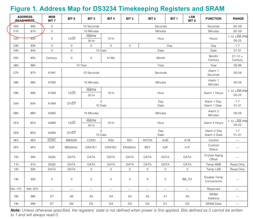

Ok, megvan, nem voltam elég figyelmes. DS3234-et használtál DS3231 helyett, a regiszterek címei, amit a program tartalmaz, azzal kompatibilisek. A PIC RC0 kimenete az RTC 1-es lábára kell, hogy csatlakozzon.
Vagy két láb használata DS3231-gyel (I2C) vagy négy láb használata DS3234-gyel (SPI). Ebben volt keveredés.
Viszont azt nem tudom hogy a 0x80 as parancsot honnan vettem a beállításnál ,lehet hogy ott van az eb elhantolva ? És nézem az adatlapot ( azóta is rakosgatom) tényleg i2c van a lap tetején (evvel akkor tuti nem foglalkoztam!) Már engem is kezd érdekelni hogyan működhetett így ..

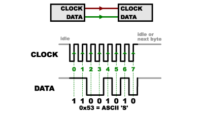

A képen a szinkron SPI működése látható talán ezt oldotta meg a programom, valamiképp ezt érzékelhette a DS i2c ként ?

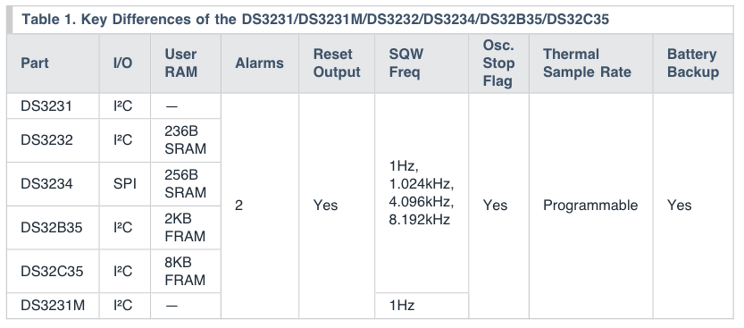

(#) Bakman válasza kaqkk hozzászólására (») Jún 4, 2021 /
Nem tudom hogyan működhet. Lehet, hogy a forráskód, amit feltöltöttél DS3234-hez szól, te időközben 3231-et tudtál szerezni, ahhoz át lett írva de az átírt elveszett és csak a régi, első generációs változat maradt meg.
(#) kaqkk válasza Bakman hozzászólására (») Jún 4, 2021 1 /
Ugye még mindig nem hiszed . Így kár is folytatni .Majd egyedül kiderítem . Nem volt másik változat a programból , az első működő alap program volt folyamatosan fejlesztve csak az LCD makró fejlődött azután hogy beindult az RTC kezelése , amit a programban látsz .
Egy I2C csatolófelületű eszközt nem lehet szóra bírni SPI kommunikációval, már csak a fizikai korlátok miatt sem. A megosztott kódod az SPI variációjú RTC-hez tökéletes de nem használható az általánosabban elterjedt DS3231-hez.
Gondolom nem véletlen van külön SPI és I2C csatolófelületű RTC a Maxim kínálatában.

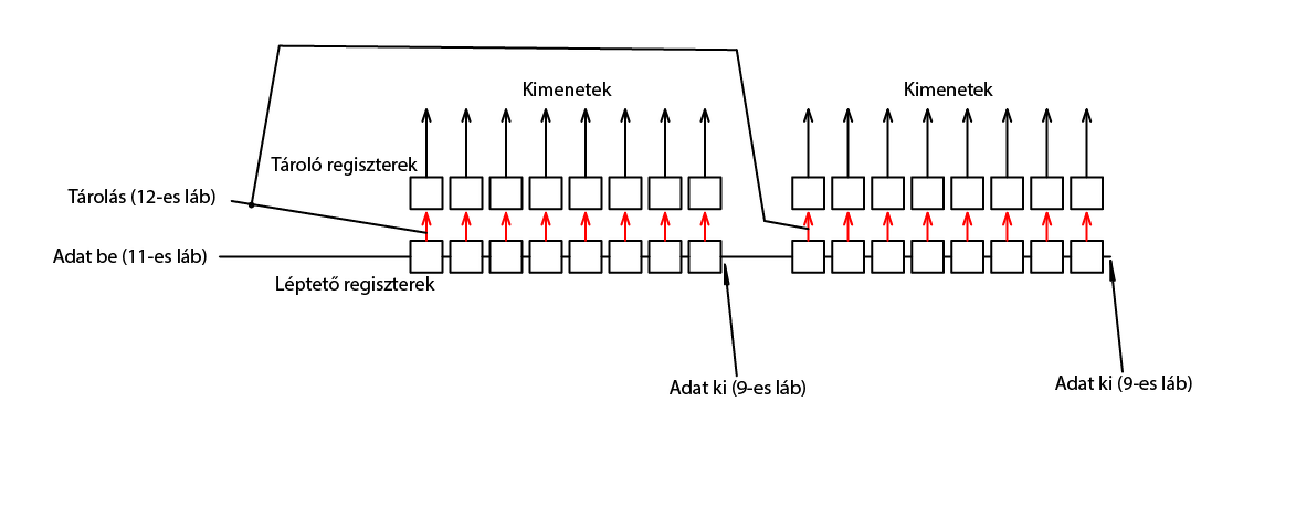

74595 shiftregiszterhez tudna valaki egy példát feltenni (mondjuk flow8 ban ?)
(#) Bakman válasza kaqkk hozzászólására (») Jún 19, 2021 /
Ha 5-ös verzió is megfelel, lásd melléklet.
Nem olyan bonyolult az 595-ös lelke, mint elsőre látszik. Az IC-nek van egy bemeneti lába. A beérkező adat (L vagy H szint) az órajel hatására balról jobbra vándorol a rajz szerint. Egy órajel impulzus hatására a léptetőregiszterekben lévő adatok jobbra lépnek egy pozíciót. A bal oldali regiszterbe bekerül az az adat ami a bemeneten volt a léptetés pillanatában, a jobb oldaliból átkerül a következő bemenetére, már ha van következő.
Meg lehet azt csinálni, hogy a bemenetre beküldesz egy csomó adatot tárolás nélkül. Ilyenkor az adat egyszerűen végigfut a léptetőregisztereken, a kimenetek nem fognak változni. Amikor a 12-es láb kap egy impulzust, akkor a léptetőregiszterek aktuális állapota átmásolódik a tárolóregiszterekbe. Itt fontos azt megjegyezni, hogy ez egy másolás, a művelet hatására a léptetőregiszterek állapota nem változik.
A rajzon két 595-ös van. Ahhoz, hogy a jobb oldaliba tudj írni ilyen láncolás esetén, két bájtot kell kiküldeni. Az első bájt a bal oldali IC-be kerül, a második "átnyomja" az első bájtot a jobb oldaliba és beül az első helyére. Ha csak egy bájtot küldesz ki mert a bal oldalit akarod írni, a bal oldalon lévő adat akkor is átkerül a jobb oldaliba.
Magyarán arra kell figyelni, hogy láncolás esetén mindig annyi bájtot kell küldeni, ahány 595-ös IC van felfűzve. Az elsőként kiküldött bájt az utolsóba kerül, az utolsó bájt a lánc első IC-jébe.
Az órajel polaritása inaktív állapotban alacsony, az adatnak az órajel felfutása előtt már a bemeneten kell lennie. A legyegszerűbb az SPI modul bekapcsolása. Igaz, a modul átveszi a hatalmat az SDI láb felett is de egyszerű bemenetként még használható, a PORT regiszter továbbra is a láb aktuális állapotát mutatja.
