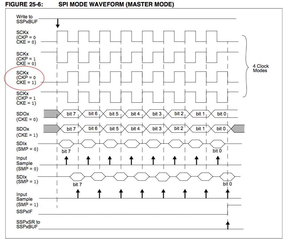

A képen a szinkron SPI működése látható talán ezt oldotta meg a programom, valamiképp ezt érzékelhette a DS i2c ként ?

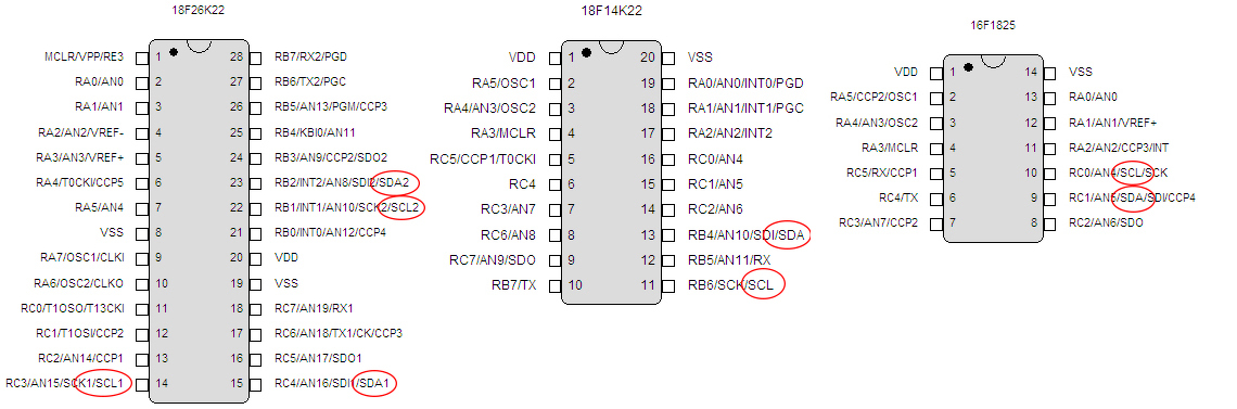

Ha van a kontrollerben I2C modul, akkor célszerű oda csatlakoztatni, lásd melléklet.
