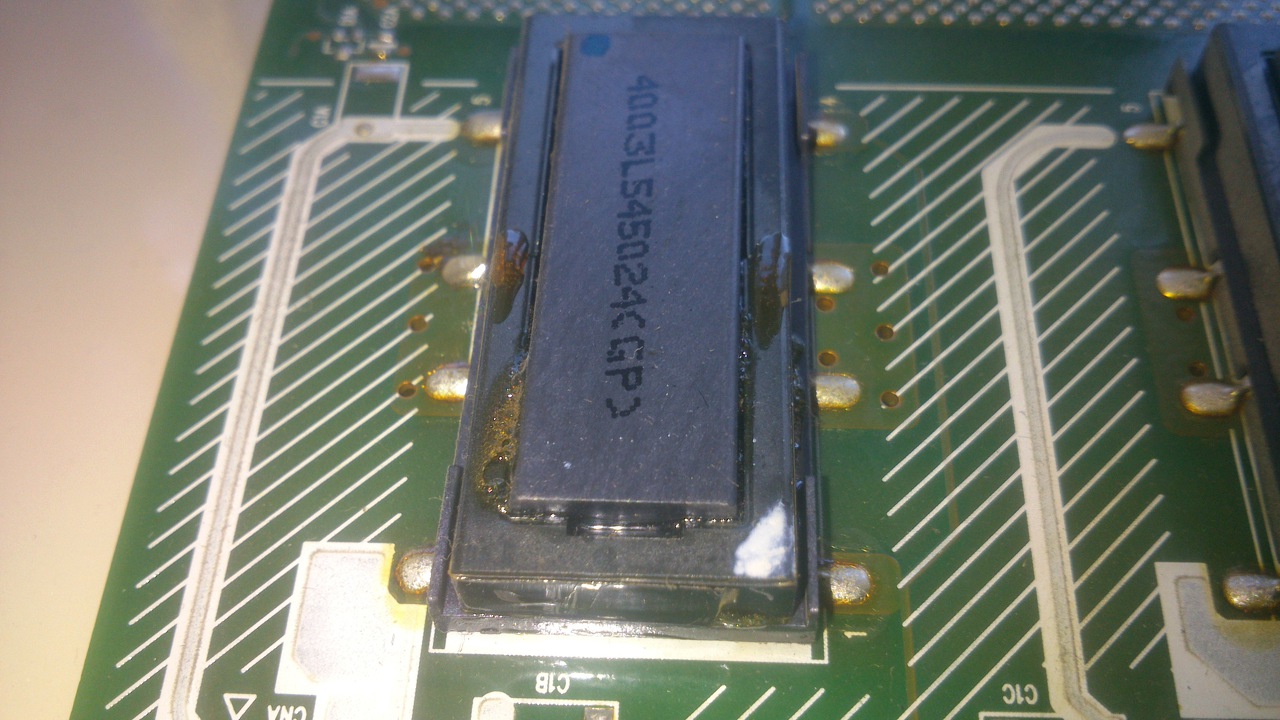

Sziasztok! Van egy Grundig Vision LXW 82-9620 as tv, ami hosszas villogás után bekapcsolna de nem teszi, valamiért meg gondolja magát, és mielőtt bejönne a kép, kikapcsol. Olvasgattam pár bejegyzést, inverter trafók, vagy azok melletti FET-ek, esetleg csövek lehetnek a ludasok...
Valamennyit konyítok a témához, LCD-t már cseréltem ebben a TV-ben is régebben, gondoltam hátha ezt a hibát is megoldom, szétszedtem és sanszos, hogy meg is találtam hibát, amiről csatoltam is pár képet, ha van más ötletetek, szívesen meghallgatom!
(#) kovacspista válasza palko33 hozzászólására (») Márc 27, 2017 / 1
Ki kell cserélni a hibásnak vélt alkatrészeket, de előtte megnézni a környezetüket, van e hibás alkatrész , ami esetleg okozhatta az égést, de szerintem a trafó okozta az egész gondot.
(#) palko33 válasza kovacspista hozzászólására (») Márc 27, 2017 /
Köszönöm, körül is nézek trafó és fet ügyben

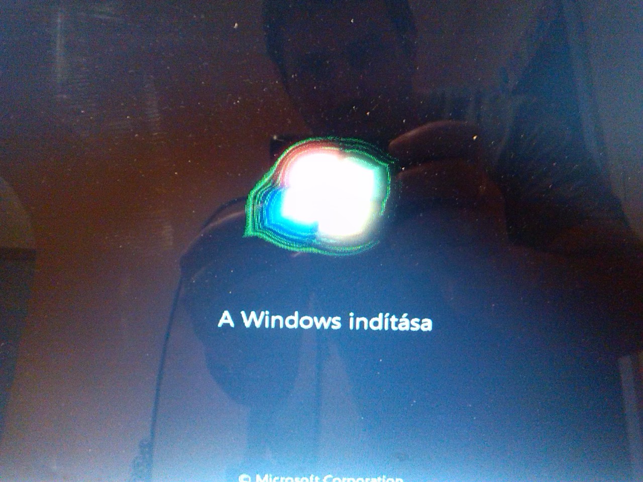

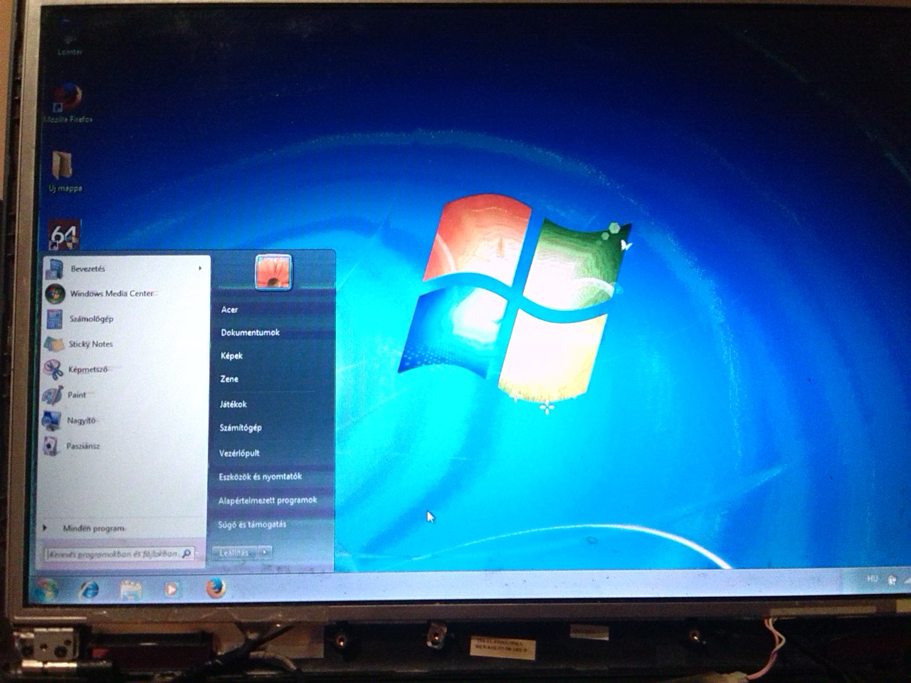

Tudom ez nem laptopos topik de a kijelzővel van problémám.
Adott egy ACER Travelmate 7520-as laptop aminek a képe nem valami szép és az volna a kérdés, hogy a kijelző a rossz vagy a kijelzőhöz menő kábel. Képeket csatolok a mi a hibajelenség. Külső monitoron a kép tökéletes.
Segítségeteket előre is köszi
(#) djseed1 válasza zoli0078 hozzászólására (») Ápr 11, 2017 /
Nem kijelző hiba, a videokártyád döglik megfelé. Nemsokára képed se lessz!
Slejfkábel ritkán csinál ilyen hibát, kis szinkronhiba gyanus.
Acer-nél találkoztam ilyen képhibával, videochip volt a ludas!
Főleg ha AMD-s cucc.

(#) djseed1 válasza palko33 hozzászólására (») Ápr 11, 2017 /
Nálam nemrég volt egy Tevion tv ugyanezzel az inverterrel szerelt, és nagyjából ezzel a hibával. Nálam annyi különbséggel, hogy egy pillanatra megvillant a kép.
Gondoltam, hogy inverter lessz de nem tudtam melyik. Kikaptam az lcd-t, lebontottam teljesen a csövekig, majd megnéztem melyik nem villan fel. Nálam föntről a második cső, majd megkerestem melyik trafóhoz megy. Trafó kiforraszt és mérés, az egyik oldala szakadt volt. Nálad is ez lehet, vagy menetzárlatos. Minden trafót figyelőelektronika ellenőriz, áramfelvétel stb, ha valamelyikkel gond van, azonnal le fog kapcsolni.
Mérj, nem e zárltos vagy szakadt a trafó amelyiket a kicsit megégett fet hajtott. Nálam a működő trafók tekercsein 730-740ohmot mértem. A hibás egyik részén abszolut semmit, a másikon 900-at. (kis viszonyitási alap)
(#) zoli0078 válasza djseed1 hozzászólására (») Ápr 11, 2017 /
Szia,
Igen AMD-s notiról van szó, én is gondoltam esetleg VGA chip hibára de külső monitoron viszont a kép hibátlan. Úgy gondoltam egy VGA chip felel mindkét kijelző meghajtásáért de ki tudja.
