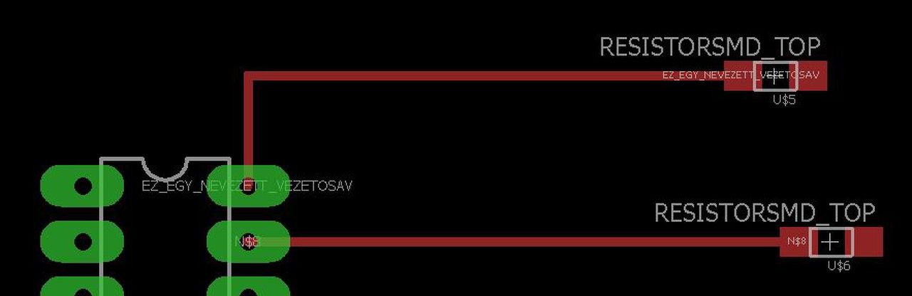

Régiek már az emlékeim, de a most megnézni kívánt panelt megnyitottam, és szokatlan apró feliratok tömegét látom mindenhol. Mik ezek? Kell ezzel foglalkozni? Van ennek haszna a felhasználó számára?
A fejlécben találtam két leírásra mutató linket, de az egyik idegen nyelvű, Attila86-é pedig már a haladóknak szól. Elérhető valahol olyan magyar leírás, ami az elejétől igyekszik bevezetni a használót a rejtelmekbe?
(#) Massawa válasza Alkotó hozzászólására (») Márc 30, 2017 /
Az apro számok az egyes összekötö vezetök számát jelzik ( vagy az alkatrész lábának a számát) azaz a vezetö két ( vagy több) végén ugyanazt a számot fogod látni ( segit a keresésben)
(#) niedziela válasza Alkotó hozzászólására (») Márc 30, 2017 /
Amit látsz a net-ek nevei, azaz segít tájékozodni a kapcsolási rajzhoz képest.
Jelen esetben nincsenek elnevezve a net-ek, ezért egy alapértelmezett azonosítót látsz

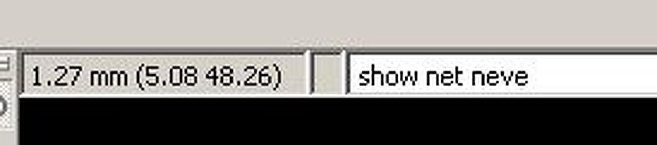

(#) Alkotó válasza Alkotó hozzászólására (») Márc 30, 2017 /
Mások által rajzolt panelterveket igyekszem tanulmányozni, aminek kapcsán keresek egy számomra megszokott lehetőséget (a SprintLayout-ban TESZT-nek hívják). Ez ott azt teszi, hogy egy akármilyen rézrétegen lévő felületre (ez lehet pont, vonal, vagy bármi más) kattintva, eltérő színnel kiemel mindent, ami galvanikusan hozzá kapcsolódik, legyen a kapcsolat bármelyik rétegen.
Pl. egy hosszasan kanyargó, bonyolult vonalvezetésű kötést így sokkal könnyebb lenne értékelni, és felfedezni esetleg hová csatlakozik még.
Van ilyen, vagy funkciójában hasonló kijelölési lehetőség a programban (8.1.0 verzió)?
(#) niedziela válasza Alkotó hozzászólására (») Márc 31, 2017 /
Van, parancssoros.
show net neve (show N$3) enter
(#) bbb válasza niedziela hozzászólására (») Márc 31, 2017 /
Vagy ugyan ez előhozható a jobb egérgomb megnyomása után a szemecske ikonú show paranccsal.
(#) Alkotó válasza niedziela hozzászólására (») Márc 31, 2017 /
(és bbb-nek is) köszönöm! Ki fogom próbálni -csak otthon van telepítve-.
(#) niedziela válasza bbb hozzászólására (») Márc 31, 2017 /
Felhasználás függő, ha látod a netet amit ki akarsz emelni akkor a jobb egér, ikon egyszerűbb.

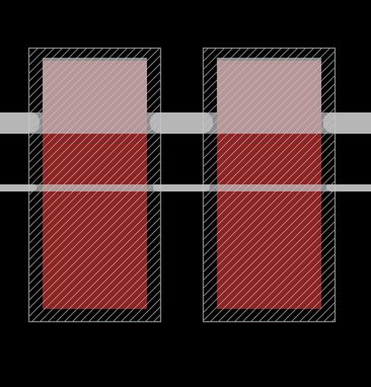

(#) dev200 hozzászólása Ápr 14, 2017 /
Most tanulmányozom behatóbban a programot. Layer-eknél játszadozva egy furcsa dolgot vettem észre. A kép egy smd memória két lábát mutatja. Réz réteg, forraszgátló maszk és a tPlaten lévő keret érthető, ami furcsa számomra, hogy tDocu rétegen (világos szürke) miért van fedésben a Top layer részével.
Ez nem azt jelenti, hogy rá szitanyomtat a réz felületére?
Ha valaki ebbe tudna segíteni azt megköszönném!
(#) cross51 válasza dev200 hozzászólására (») Ápr 14, 2017 /
"Az jelenti aminek beállítod", a gerberben.
Bár én is azt vettem észre, hogy a tDocu-t a szitának használják (pl sparkfun) de ott nem is lóg be a lábra.
Ebben nem vagyok biztos, de szerintem nem a szitának van teljesen az a réteg tervezve.
De az *.lbr-ben lehet módosítani, míg eagle használtam és már benne voltam már saját könyvtárakat használtam meg a gyári footprinteket módosítottam vagy netről szedtem (az RLC leszámítva).
