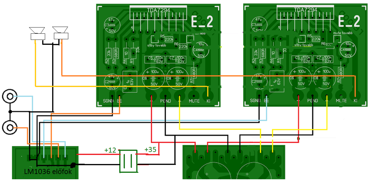

Az azonos színű vezetékek miatt lehet, hogy tévedek, de úgy nézem a ± táp és a teljesítményföld hat helyett csak négy éren megy a két végfok felé.
A másik, a hangszóró pontosan honnan kapja a testet?
A táptól +38 és - az egyik ér, a másik -38 és ugyanaz a -. Ezeket Y-ban elosztottam a 2 panelhez.(ezt nem tudom máshogy fogalmazni)
A bemenő jelföld, az előerősített jelföld és a +12V földje egyesülnek az előfokon. (ezen több test furat van, de összeérnek) A hozzászólás módosítva: Nov 24, 2018
A hangszóró testet a pufferkondiktól kell elhoznod! Ezért füstölnek az ellenállások.
Nagyon szépen köszi a választ, útmutatót !
Átraktam a hangszóró testet a pufferek közé. Kicsit zúg, de nem füstöl ! A jobb oldala megy, a bal oldalon nincs hang, itt a TDA-t tervezem kicserélni, lehet az eddigi miatt elszállt. Méregetek még...

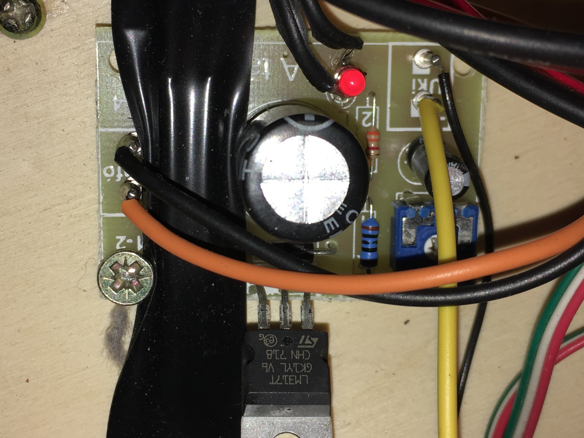

Milyen DC konvertert használsz az LM1036 maghajtására?
Csatolom.Előtte Zener dióda is van a + oldalon, ami a +35V és 0-ból jön.
Helyi elektronikai boltból vettem készen. Nem túl nagyok a képek? A hozzászólás módosítva: Nov 25, 2018
Én is ugyan ezt a felállást alkottam meg a nyáron annyi különbséggel, hogy a trafón egy nem használt szekunder tekercset használtam 7812-es stabilizálással. Így nálam is jelentkezett egy erőteljes zúgás. Ezért inkább kiváltottam a 7812-őt egy kapcsoló üzemű tápegységre és tejesen meg szűnt a zúgás.

A hangszóró földjét a pufferek közé kötöttem. A bal TDA-t kicseréltem. A +12V és földje közé 1 100µF kondit forrasztottam szürőnek. Így a zúgás kicsi lett, csak halkítva van némi. Most megy a próbafutása, de nem tudom kihajtani most este. Ha jól szerepel, rendberakom a kábelezést és később fejlesztem tovább. Hétvégén fiam szülinapi bulija lesz és addigra kész. Ezért is ezer köszönet minden segítségért!
