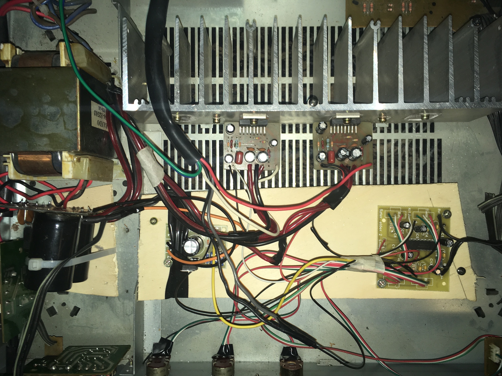

(#) mucsa hozzászólása Nov 23, 2018 /
Grand total, rendezni még nem érdemes.(jav ékezetek)
A hozzászólás módosítva: Nov 23, 2018
(#) reloop válasza mucsa hozzászólására (») Nov 23, 2018 /
Az azonos színű vezetékek miatt lehet, hogy tévedek, de úgy nézem a ± táp és a teljesítményföld hat helyett csak négy éren megy a két végfok felé.
A másik, a hangszóró pontosan honnan kapja a testet?
(#) mucsa válasza reloop hozzászólására (») Nov 24, 2018 /
A táptól +38 és - az egyik ér, a másik -38 és ugyanaz a -. Ezeket Y-ban elosztottam a 2 panelhez.(ezt nem tudom máshogy fogalmazni)
A bemenő jelföld, az előerősített jelföld és a +12V földje egyesülnek az előfokon. (ezen több test furat van, de összeérnek)
A hozzászólás módosítva: Nov 24, 2018
(#) reloop válasza mucsa hozzászólására (») Nov 25, 2018 / 1
A hangszóró testet a pufferkondiktól kell elhoznod! Ezért füstölnek az ellenállások.
(#) mucsa válasza reloop hozzászólására (») Nov 25, 2018 /
Nagyon szépen köszi a választ, útmutatót !
Átraktam a hangszóró testet a pufferek közé. Kicsit zúg, de nem füstöl ! A jobb oldala megy, a bal oldalon nincs hang, itt a TDA-t tervezem kicserélni, lehet az eddigi miatt elszállt.
Méregetek még...

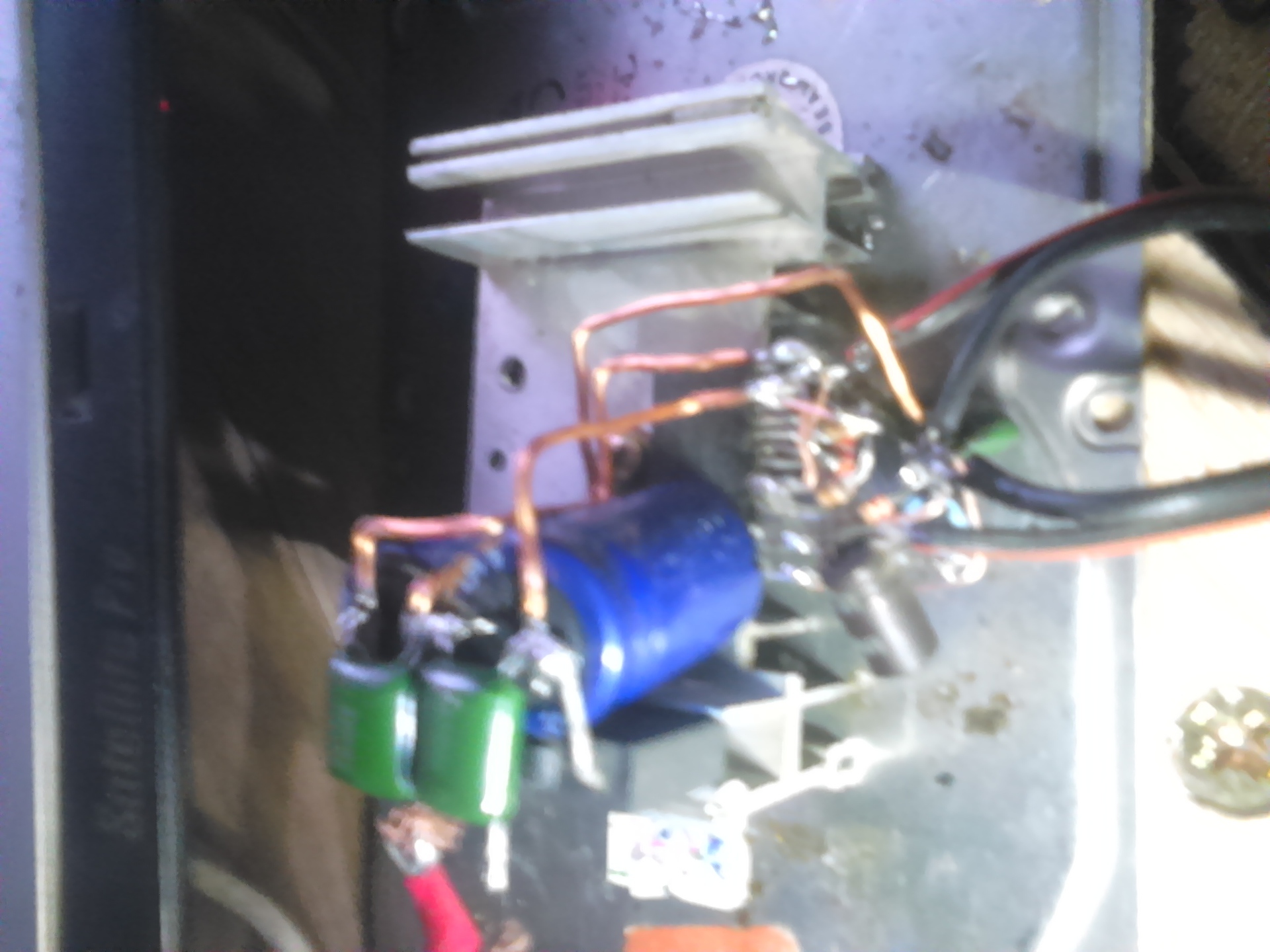

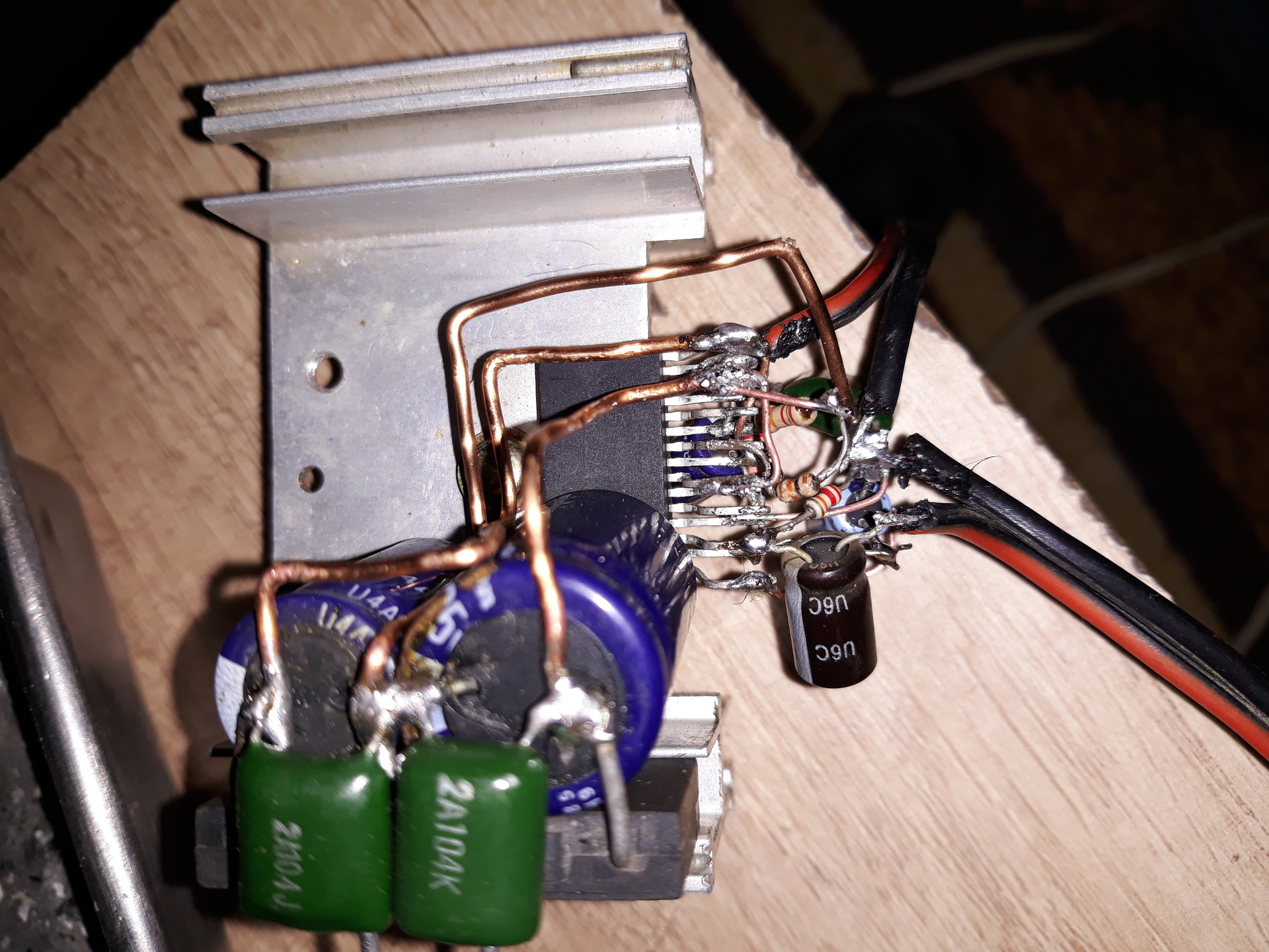

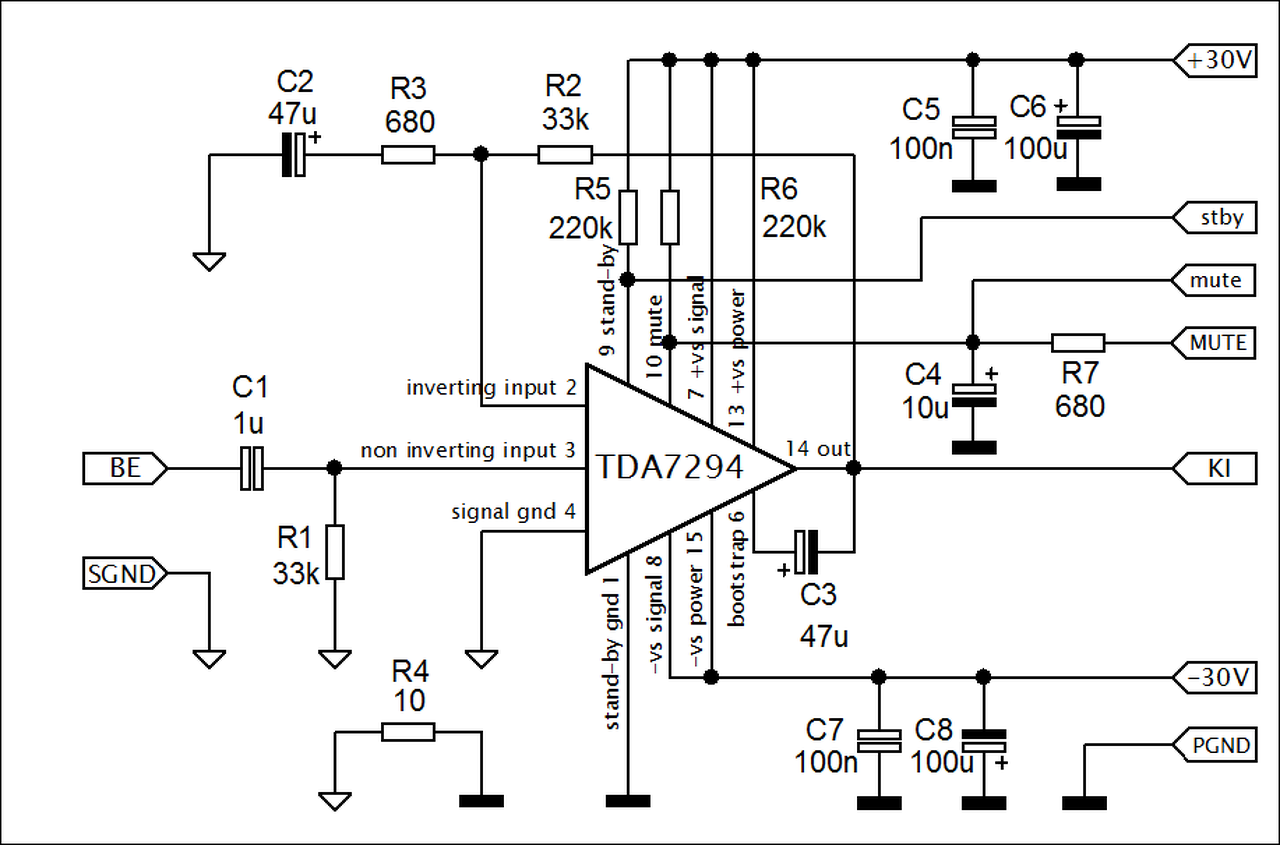

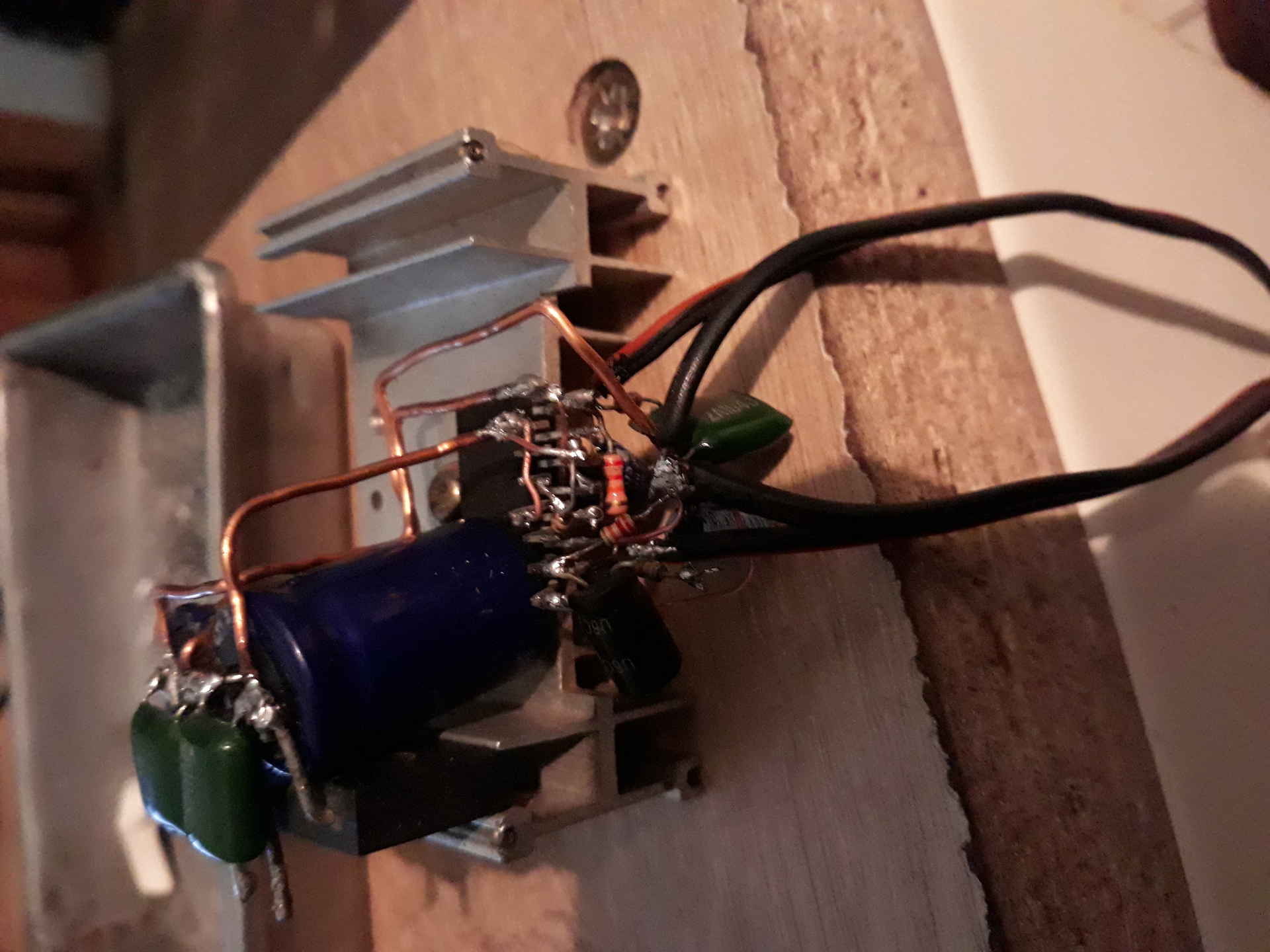

(#) Edinalaci hozzászólása Dec 2, 2018 /
sziasztok tud nekem segiteni valaki abb hogy épitettem egy tda7294 et de recseg nagyon mi az oka vagy mit kötöttem el vagy a rarj nem volt jo https://www.hobbielektronika.hu/forum/getfile.php?id=249452 ez volt a rajzom
(#) reloop válasza Edinalaci hozzászólására (») Dec 2, 2018 /
Szia! Tapintsd meg az IC, mennyire meleg! A hőkorlátozás pont ilyen hangban nyilvánul meg.
További hibalehetőség az érintkezési, forrasztási hiba, vagy egy rossz potenciométer.
Sajnos a fotón a részletek homályosak, az összeállítás helyessége nem ellenőrizhető.
Kérlek, ne feledkezz meg a mondateleji nagybetűről és az írásjelekről! Bántó az igénytelenül leírt hozzászólás.
(#) Edinalaci válasza reloop hozzászólására (») Dec 2, 2018 /
helo nem melegszik egyáltalán
Nézd át a további hibalehetőségeket!
A képről nem látszik milyenek a forrasztások, ha túl sokáig melegítetted valamelyik lábat annak az IC kárát látja. Készíts jobb fényképet!
és ha tulmelegitettem az egyik lábát akkor kuka.
Inkább az lenne a csoda, ha ennyi melegítést túlélt volna az IC.
Maga az eljárás, hogy közvetlenül a lábakra mennek az alkatrészek az teljesen rendben van, csak a csomópontokat nem az IC lábán alakítjuk ki, hanem előtte. A vezetéket, alkatrészlábat a csomópontban összetekerjük/sodorjuk, hogy újramelegítéstől ne essen szét és egy szabadon hagyott ágat forrasztunk az IC-re, hogy csak annyi melegítés kelljen mint egy NYÁK forrszemhez. Jó páka, ón, folyatószer és gyakorlat sajnos nélkülözhetetlen.

Akkor az ic kuka? amugy a rajz jo?
A hozzászólás módosítva: Dec 2, 2018
Nagyon valószínűnek tartom. A rajz alapján tucatnyi erősítőt építettem, mind kifogástalanul üzemel.
Okok köszi. És tucc nekem linkelni egy jó rajzot tda 7294 ről köszi.
A rajz garantáltan jó.
Ha ismét nekifutsz az építésnek, ezt az egyszerűbb változatot ajánlom.
Sajnos külön rajzot nem készítettem róla, de bizonyára így is követhető.
Szerk.: amit a csomópontok kialakításáról írtam, az érthető?
Jó és köszönöm a segitséget meg a rajzot is.

Okok értem most majd a következőt úgy csinálommeg meg nem rakombele az ic t és felfogom rajzolni a számokat is.Amugy köszi a segitséget. Ezvolt az első tda7294 es erősitőm amit épitettem.
(#) reloop válasza Edinalaci hozzászólására (») Dec 2, 2018 / 1
Milyen pákát használsz? Néhol matt szürke az ón, ebből még pillanatforrasztót is kinézek
