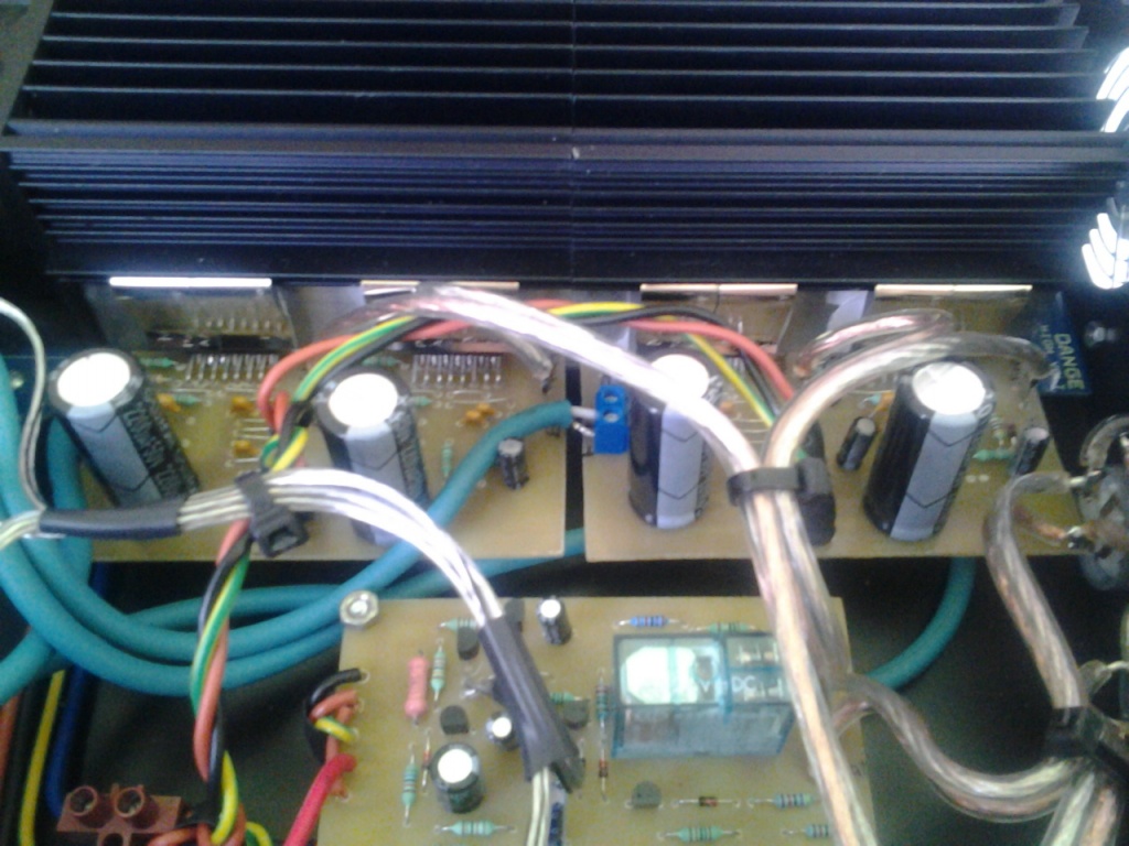

Szia!kiprobáltam a hidalt panelokat kissebb trafoval kb +-35v-al,igy használhatobb 4ohm-al,de igy hamar betorzit!és most volt alkalmam kicsit huzamosabb ideig hajtani 8ohm-ba kb egy zene után folyamatosan kezdett recsegni a hang,lehuztam a hangot pár perc mulva ujra jol szolt! lehet hogy nem jo a hütése?mert gondolom az ic-védelme szol bele a hangba!álitolag lehet szigeteletlenül is a bordára tenni,de akkor a bordát kell elszigetelni, a két panel mehet egy bordára szigetelés nélkül? mert akkor ezt még megprobálom! köszi!
(#) diamik válasza loli34 hozzászólására (») Dec 26, 2012 /
Természetesen mindkét IC-t külön csillámozni kell!(én legalábbis így csináltam a precízség kedvéért) A hővédelem nem hiszem, hogy beleszólna ilyenformán. Az egy fix hőmérséklet elérésekor kapcsolja ki az IC-t. (nálam ez egy igen idegesítő sípoló hang kíséretében történt )
A hozzászólás módosítva: Dec 26, 2012
(#) Kovidivi válasza loli34 hozzászólására (») Dec 26, 2012 /
Az IC-k hátulján -Vs van, tehát mehetnek együtt szigetelés nélkül a bordára. De ilyenkor a borda, mint egy antenna, összeszedi a zajt. Hővezetőpasztát és szigetelő lapot használva megfelelően lehet rögzíteni az IC-ket. Fontos a csavarfej szigetelése is műanyag karikával. Vagy készíthetsz hűtőtönköt, és ezt szigeteled el a hűtőbordától. Ezt ajánlják legtöbben. Nekem az 1. megoldással sem volt bajom, de nem is szoktam házibulikat hangosítani.

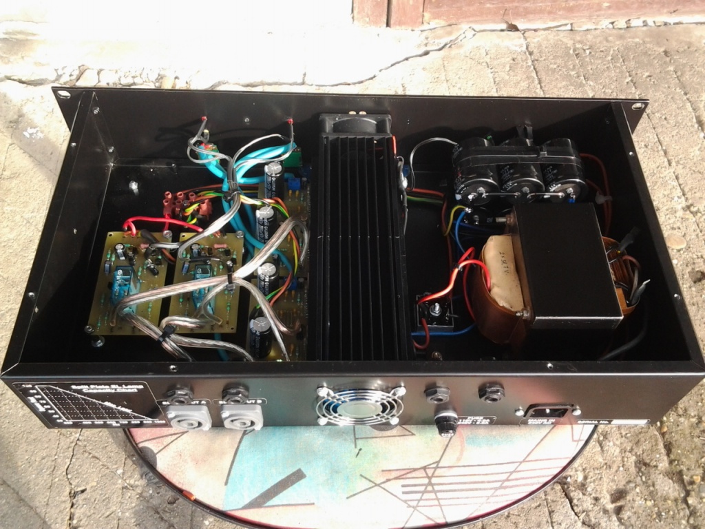

(#) loli34 válasza diamik hozzászólására (») Dec 26, 2012 / 1
Én konkrétan szilikon lapot raktam az ic alá,persze höpasztával,de nem csavarozva van,hanem egy rugalmas acél lappal,ami oda nyomja a bordához!,csatolom a képet rola!
(#) TheShaft válasza loli34 hozzászólására (») Dec 26, 2012 /
Igényes... A hűtőbordát hol vetted? Cikkszám esetleg...?
(#) loli34 válasza TheShaft hozzászólására (») Dec 26, 2012 / 1
Szia!maga a doboz,és a benne lévö hütöborda egy ledvezérlö volt!kipakoltam a belsejét és ezt épitettem helyette!
