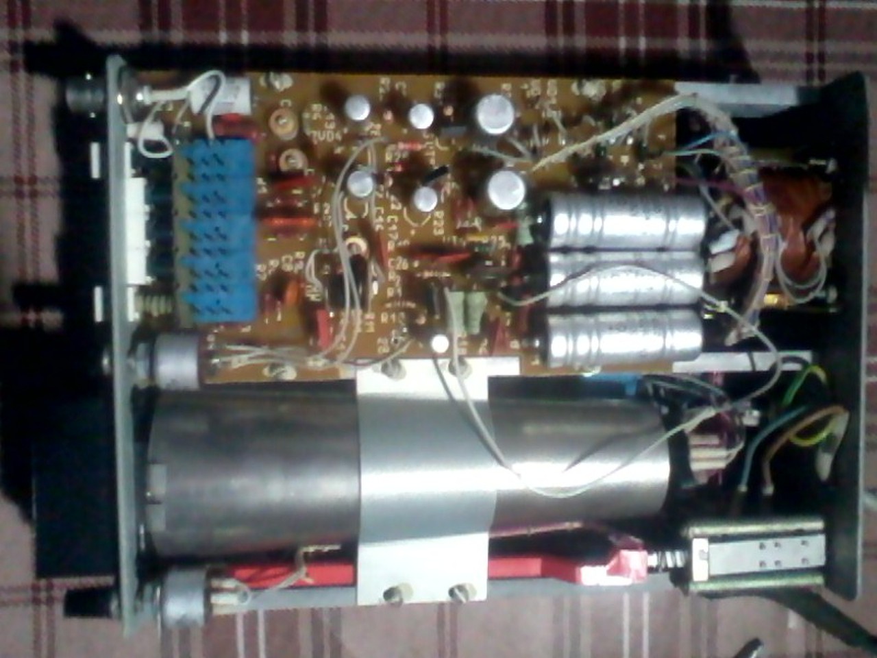

Kaptam egy kedves fórumtárstól egy H 3025-ös 1992-ben gyártott orosz oszcilloszkópot. Működik, de nem rendesen. Az igazsághoz az is hozzátartozik, hogy ez az első szkópom. Remélem, nem én tettem tönkre. 25 év alatt hátha valamelyik alkatrész adta meg magát, csak úgy.
Vázolnám néhány szóban a gondom.
Trafóról bevezettem váltóáramot, csak először megnyomtam a megfelelő szorzó gombokat és a görbe, amit mutatott, sehogy sem tudtam ráolvasni az 50 Hz-et és a 16,2 voltot. Van két bemenete, egy 10 voltos és egy 300 voltos. A 300 voltos bemeneten a 220 voltos hálózati feszültség görbéje nem fér a kijelzőre. Megvan a kapcsolási rajza is és a használati utasítás is, természetesen oroszul. Mellékelek néhány képet.
A segítségeteket előre is köszönöm.

A műszer nyilván jól működik. csak nem értesz a használatához. Mert ugye a szinuszos váltakozófeszültségnek (is) van effektív és csúcsértéke. Te miben számolsz?

A jelalak teljesen megfelel a kívánalmaknak, ilyennek kell lennie.
Az alsó gombsorral választhatod ki a függőleges eltérítés bemenetének (Y) feszültségosztás arányát. Osztás nélkül a legérzékenyebb a kijelzés, tehát a felirat szerint már 5 mV váltakozófeszültség (csúcstól csúcsig) egy osztásnyi kitérést hoz létre az ernyőn. További osztásarányokat is beállíthatsz az alsó gombsorral azért, hogy nagyobb feszültségkitérések is elférjenek az ernyőn. A gombhoz tartozó feszültségosztás arányát feltüntették a gombok alatt. Az alsó gombsor utolsó gombja az egyenfeszültség-leválasztást kapcsolja be ill. ki, tehát vagy beiktat a bemenet útjába egy kondenzátort vagy átköti azt.

(#) elektroncso válasza Iszkakof István hozzászólására (») Ápr 19, 2017 / 1
Még annyit plusszban én is mondok, hogy a általad 10V-os bemenetnek titulált csatlakozó X azaz vízszintes bemenetet. Ennek akkor van értelme ha az oszcilloszkópot XY monitornak akarod használni. Alap helyzetben a X bemenet inaktív, a vízszintes eltérítés frekvenciájáért az időalap generátor felelős.
U.i.:Ha jól látom akkor a felső sor jobb szélső kapcsolójával lehet belső oszcillátor illetve külső X oszcillátor között választani. Ha azt a gombot benyomod elméletileg csak egy pötty lesz a kijelző kb. közepén, feltéve ha a vízszintes illetve függőleges szabályozógombokat nem tekergetted el.

Mellékelek egy oldalt a könyvecskéből, amin a gombok állását értelmezi, innen feltételeztem, hogy hibás a gépem, mert az amplitúdója a 220 voltnak nem fér be.
