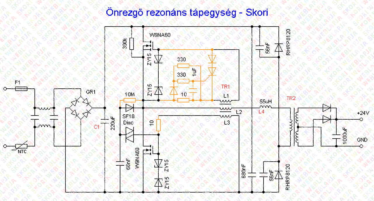

(#) KKobra hozzászólása Ápr 21, 2017 /
Megépítettem skori önrezgő tápját a rövidzár védelemmel is. szépen el is indult Majd a tesztelésnél kiderült valami nem egészen jó. Terheletlenül 12 és 28V-ot ad le. A 12V ami (elvileg 10V lenne) leterheltem egy autó ülésfűtéssel ez 2,5A vesz fel. A feszültség vissza esett 10,8 11V-ra és rendesen működik is a párna vele. Folyamatosan üzemeltetve azonban (Kb 15 perc után) letilt a védelem. Van 4m LED szalagom azzal próbáltam indítani és azzal el sem indult. Ha a két dolgot (ülésfűtés és a LED szalaggot egyszerre kapcsolom rá akkor minden működik kb 15 percig és akkor tilt le. Csak a kimeneti kettős dióda melegszik és a trafó éppen csak langyos. A primer körben nem érezni melegedést.
Mit hibáztam el? A védelem nélküli táppal minden működik szépen.
