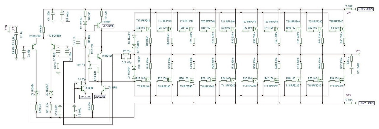

(#) Jurij Dolgorukij válasza djcaveman hozzászólására (») Ápr 15, 2017 /
Eredeti mind, ami bekerült, és még a kisjelű részeken is MPSA 42-92 van, az ajánlott BC-k helyett. Az egész konstrukciót túlméreteztem alkatrészügyileg, minden ellenállás nagyobb wattítású, mint ami szokásos ezeken a helyeken. (ki is ürült a fiók egy része )
Ahogy írod, nekem is a meghajtás a parám, mivel inkább gyakorlati ember volnék, mint sem elméleti, a számolgatás nem az én világom, és nem szeretném elbarmolni a két frankó végfokpanelt!
a trafócsere azonban sürgősödik.
(#) Pafi válasza Jurij Dolgorukij hozzászólására (») Ápr 15, 2017 /
Hát ha attól eltekintünk, hogy a terhelő impedancia ismeretlen, és semmilyen túláramvédelem nincs a rajzon, illetve a többi tranyó típusa nincs feltűntetve, akkor igen, a tápfesz növelés önmagában nem okoz gondot.
(#) Jurij Dolgorukij válasza Pafi hozzászólására (») Ápr 15, 2017 /
Látod, ennyi eszem van, nem írtam oda a terhelést. Alapvetően 8 hm, néha 4 ohm, mert a hangsugárzócsoportok időnként variálásra kerülnek. (diszkózgatunk ezzel a szörnyeteggel)
Minden tranzisztor ami be lett építve, legalább 200V-os, még a hőérzékelőnek való BD helyett is a "kicsi MJ" van bent.
Túláramvédelem valóban nincs, igazából nem is érzem szükségét a beépített brutális alkatrészek, és a két független ventilátros aktív hűtés miatt. Kimeneti (hangszórókábel) zárlat valószínűtlen, idegenek nem férnek hozzá a cájghoz.
Köszi a tanácsot, akkor nyugodt szívvel és lélekkel építem be az új trafót!
4 ohmon 80 V-tal és védelem nélkül nem nevezném feltétlenül biztonságosnak. Még azt sem tudjuk hogy milyen a hűtése, de ennél erősebben méretezett erősítő is tud elszállni. A meghajtó tranyó típusát sem írtad.
(#) Balazs0410 hozzászólása Ápr 15, 2017 /
Szisztok.
A segítségeteket szeretném kérni. van egy hangszóróm aminek az elleneállása 2.3 ohm. Névleges teljesítménye 45W és a Maximális teljesítménye 135W, 91dB érzékenységű és 65-21000Hz -es frekvencia tartományban dolgozik. Ehhez sezeretnék egy erősítőt ami 12 Voltról működik, szépen meghajtja és pici a mérete. Egy BoomBox ban lenne elhejezve.
Válaszotokat előre is köszönöm.
MJ 15032-33
MJE 340-350 (hőkompenzátor is)
MPSA 42, 92
Más tranyó nincs benne. A TO-3 cuccok felfogató alaplemeze 10mm vastag ipari alumíniumsín (meg is kellett hosszabbítani a B-E lábakat), erre van rászerelve a két meghajtó is.
Ez az alusín van felcsavarozva egy standard ipari hűtőbordához, a felületek között zsír van, egy nagyobbfajta 12V-os PC ventilátor, és egy 230V-os műszerventilátor szellőzteti az alagútszerűen kiképzett hűtőutat.
(hátul, a csatiknál szív, és az előlapon fúj ki - bulin, jól kihúzatva, zavaros 3 ohm körüli terhelésnél is csak langyos levegő jött ki, amperszag nem volt, vagy 5 óra folyamatos használat után sem. Jelenlegi tápfesz 2 x 73V DC.)
(#) Pafi válasza Jurij Dolgorukij hozzászólására (») Ápr 16, 2017 / 1
Na ez már jobban hangzik, megvan benne a lehetőség. Már csak a végtranyók alatt kell hogy jó hővezetés legyen. Én egy hasonló konstrukciónál (ugyanekkora tápfesz és impedancia, hasonló tranyók és hűtés) 5-5 végtranyóval úgy oldottam meg, hogy a hűtöborda tápfeszen volt, így a tranyó alá semmilyen szigetelő nem kellett, ami növelné a chip hőmérsékeletét.
És persze védelem is volt benne, ami kellett is, mert a felhasználás (kölcsönadás) során olyan ökörségek is történtek vele, hogy a kedves felhasználó összekötötte a két végfok kimenetét egymással, így csinálva monó jelet... Na itt kezdett el jelezni életében először a túlmelegedésjelző, miközben forró levegőt fújt az erősítő, pedig normál bekötéssel langyosnál melegebb sosem volt.
A tranyók alatti szigetelő hőellenállása nem csak azért nagyon fontos, mert itt van a legnagyobb teljesítménysűrűség, de azért is, mert ha ez nem elég jó, arról csak akkor szerzel tudomást, amikor már elszállt a az erősítő. Sem a hűtőborda, de még a tranyó tok hőmérséklete sem tükrözi azt, ha közvetlenül a chip alatt túlmelegszik az alaplemez.
Amúgy pedig a 4 tranyó nem olyan óriási túlméretezés, mivel a SOA 70 V fölött meredek esésbe kezd, szóval reaktív terhelésen rendesen meg tudja közelíteni a tényleges pillanatnyi disszipáció. 100 V és 4 A összes áram (vagy akár e fölötti) még könnyen kialakulhat, ami a másodlagos letörés határára viszi a tranyót, ami sajnos nagyon gyorsan tudja tönkretenni a tranyót. Szóval én ezt nem nevezném feltétlenül biztonságos méretezésnek. A túlélés attól is erősen függ, hogy milyen szerencsével fogod ki a tranyókat, és milyen a hangszóród impedanciamenete, és majd az aktuális zenével milyen pillanatnyi fázisviszonyok alakulnak ki az áramban.

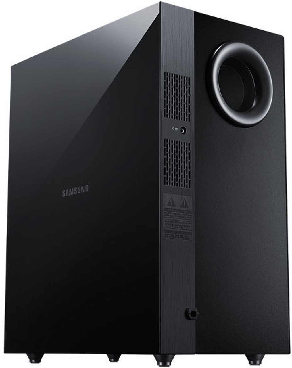

(#) lacik2 hozzászólása Ápr 16, 2017 /
A Samsung Hw-H430/EN Hangprojektor mélynyomóját tudja valaki hogy hogyan lehet szétszedni?
Nincs egyetlen csavar sem benne.

(#) Jurij Dolgorukij válasza Pafi hozzászólására (») Ápr 16, 2017 /
Köszönöm a fáradozásodat, a szakszerű levezetést, rajtam kívül valószínűleg másnak sem árthat meg ez a kis fejtegetés, aki ilyesmivel foglalkozik!
Meggyőztél. Az eredetileg javasolt 4-4 nagy-MJ mellé be lesz biggyesztve utólag az ötödik pár harcos is. Asszem, ezen a pár órás többletmunkán, és pár ezer Ft-os költségen butaság lenne spúroskodni, mert a nagy trafó és combos táp miatt, akár a 2x500W-ot is simán kiböfögheti olykor a szerkezet, ez pedig 4-4 végtranyópárral már nem biztonságos.
Nem kockáztatok, a trafócserekor bekerül a többlettranyó, meg a ráadás emitterellenállás is... Ennyit nekem megér, hogy ne legyen baj. Hely van bőven a készülékben, nincs akadálya a módosításoknak..

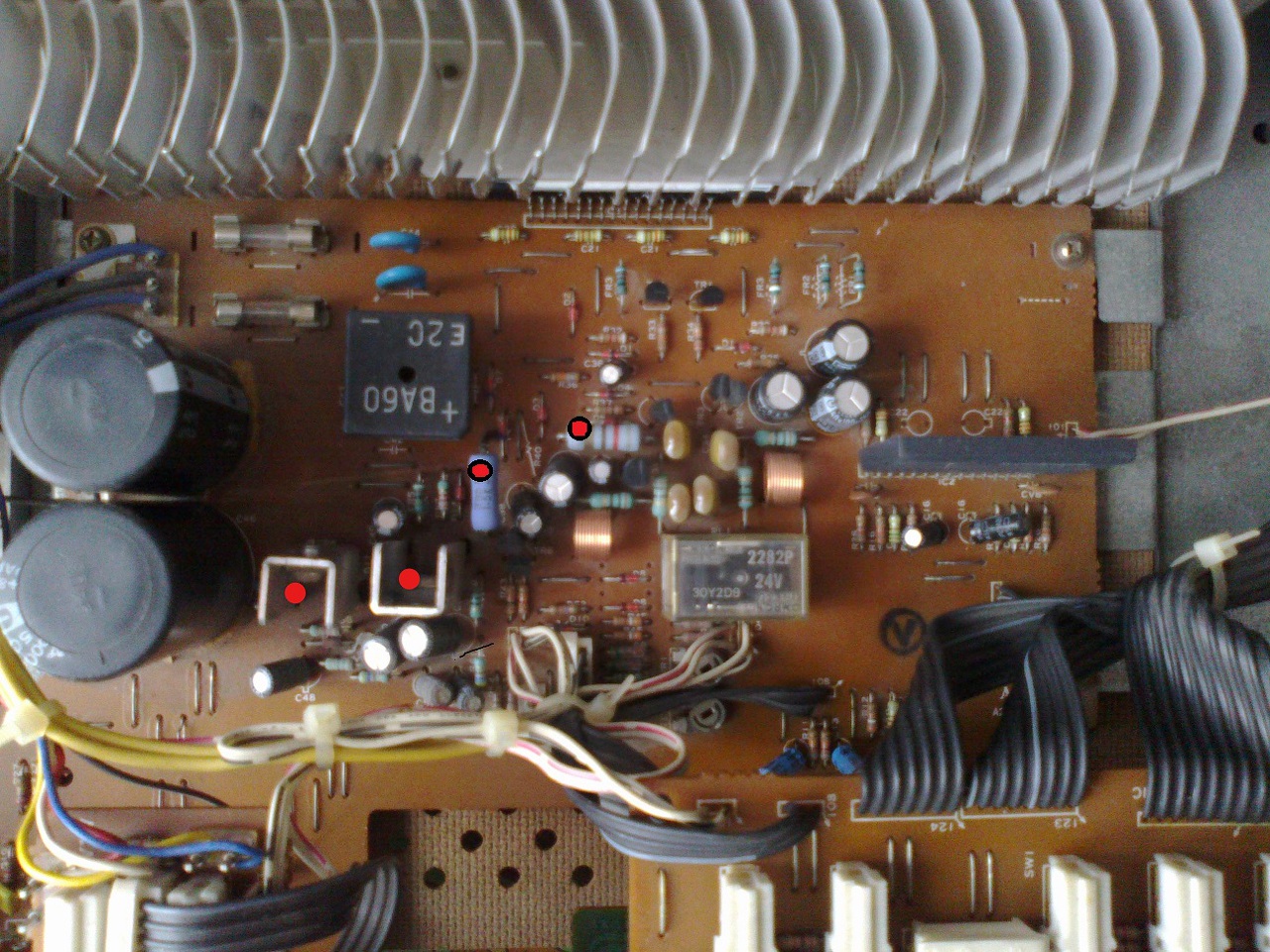

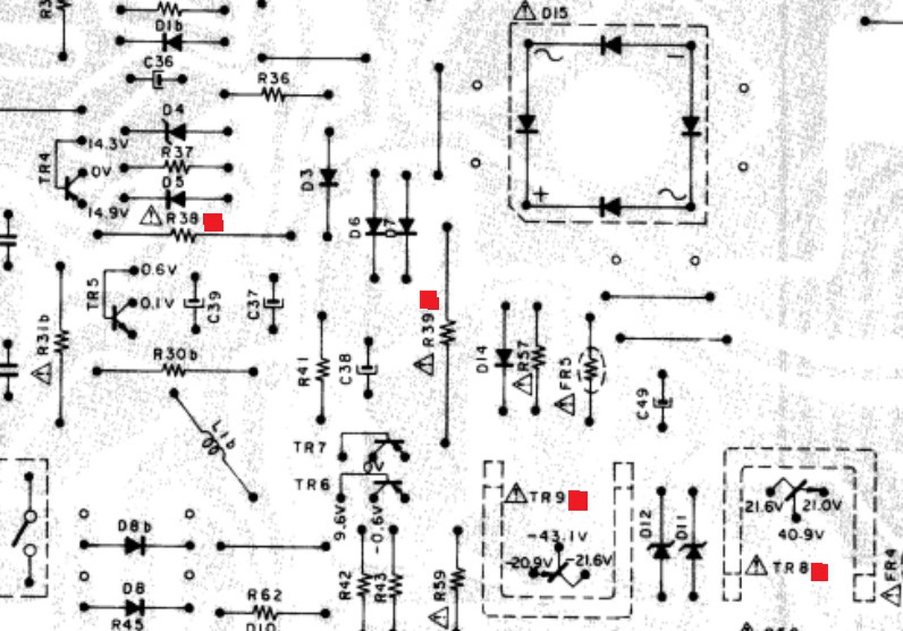

Sziasztok! Ötleteket szeretnék a következő probléma megoldásához!
AKAI AM-U310 erősítőm két tranzisztora és két ellenállása nagyon melegszik. A képen pirossal jelöltem őket.
Maga a melegedés eddig nem okozott problémát, gyárilag van rajta hűtő lemez, de most a következőket produkálja. 4 Ohm -os hangdobozokkal terhelve egy perc alatt elnémul, 8 ohm-os hangdobozokkal kb fél órát bírja. ha a fed lapt leveszem így nem kapcsol ki ,de azért kézzel érintve érezni hogy forró a hűtőlemez. Van még mellette két nagyobb ellenállás ( a képen kékes szürke színű) azok is nagyon melegek. Arra gyanakszom hogy valami módon nagyobb áramot kap mint ami megengedhető lenne. Merre indulva keressem a probléma gyökerét?
(#) MikulaSan válasza lacik2 hozzászólására (») Ápr 16, 2017 /
Netre írd be a típust és mögé hogy dissasembly. 99% bejön de valószínű a díszborítás alatt vannak rejtett csavarok, vagy a lábaknál le dugózva vagy hasonló.

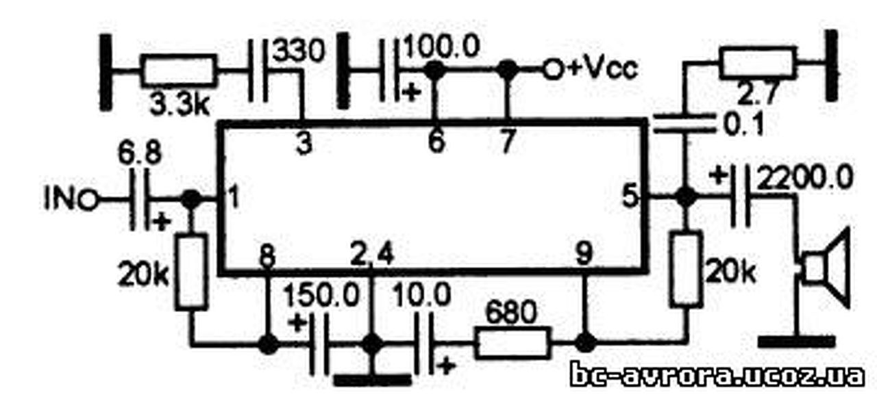

(#) bereczk.jans válasza luigi71 hozzászólására (») Ápr 17, 2017 /

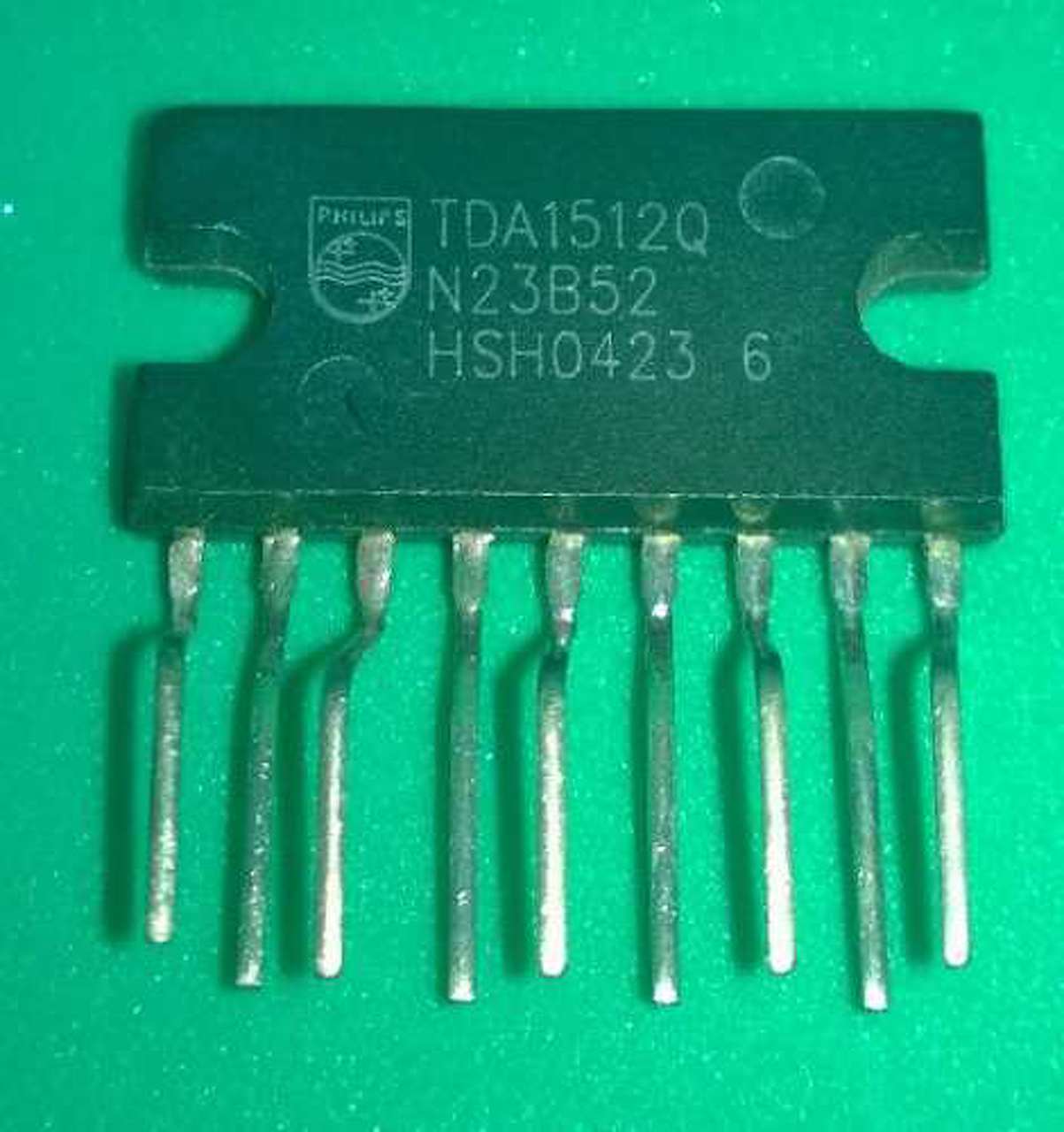

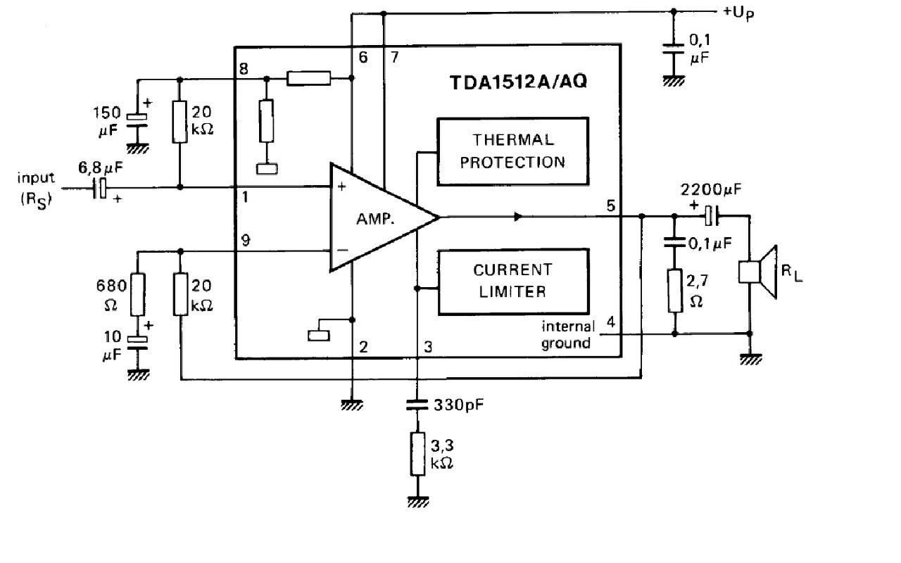

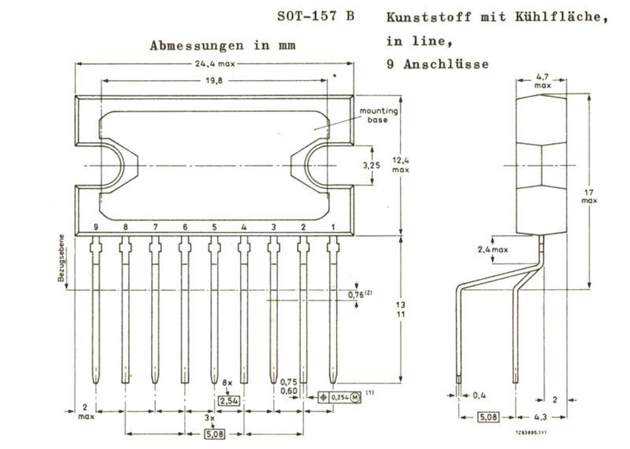

Szia! Amit tudok elküldöm a TDA1512Q IC-vel kapcsolatban. Paraméterei jobbnak tűnnek mint egy TDA2003 IC és szélesebb tartományban választható meg az egyszerű tápfeszültség. A panelrajzot a tok méret adatainak ismeretében könnyen elkészítheted akár kézi rajzolással a nyák lemezre, ha előzetesen egy kockás lapon megtervezed. (Tükrözött kivitel!) Én őskövületként még paint-ban is készítek tükrözetlen rajzokat lézernyomtatás utáni hőmásoláshoz. Javaslom a többszöri ellenőrzést, a precíz beültetést, a gyors és jó forrasztásokat. (A kész nyáklapot érdemes alkoholos gyantával vagy forrasztó lakkal befújni. Ez segíti az ón jó terülését és a vakforrasztás elkerülését.)
