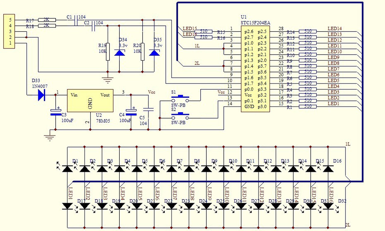

Sok szenvedés után végre befejeztem projektem, egy tda erősítőt. Viszont egy problémám van. Ha rákötöm a kivezérlésjelzőt ( digitális ic-s), akkor megjelenik egy halk búgás mind2 csatornán. Én a kijelző tápjára gondolok, mivel az egy dc-dc konverter, és hogy annak lehet valami zaja.
Valamint kis hangerőnél, (ami tényleg halk) a basszus szakadozik. Amolyan mély sistergéshez hasonlítanám. Feszültségek jók, minden uj alkatrészből lett építve. Ha valaki meg tudná mondani hogy mi okozhatja ezeket a problémákat, nagyon megköszönném. Pufferként 2×26000 µF van.
(#) mate886 válasza mate886 hozzászólására (») Ápr 20, 2017 /
*szabályozható dc dc konverter
(#) reloop válasza mate886 hozzászólására (») Ápr 20, 2017 /
Szia! A kivezérlésjelzőt hová kötötted be? A rajzát be tudnád linkelni?
(#) mate886 válasza reloop hozzászólására (») Ápr 20, 2017 /
A hangszínszbályzó, illetve a végfok közé.
Az este folyamán készítek egy hangfelvételt
Ilyen a kapcsolása
(#) krisz69 válasza mate886 hozzászólására (») Ápr 20, 2017 /
Egy kérdésem van csak a dc-dc koncered. A fő DC Tápbòl van le választva? Ahonnan a TDA ic is megy?
(#) mate886 válasza krisz69 hozzászólására (») Ápr 20, 2017 /
Annak a +ágárol igen.
De a zaj fejhelgatón is hallható ami a végfok elé van kötve, oda ahova a kivezérlésmérő.
Meg a basszus a kivezérlésmérőtől függetlenül nincs meg. Amikor basszus lenne, ilyen mély sistergés féle van. Ic nem melegszik, és mind2 csatornán ez a diagnózis. Hangszínpanelt vizsgáljam?
Azon egy LM4610n és egy NE5532 van.
(#) zotya1983 válasza mate886 hozzászólására (») Ápr 20, 2017 /
A dc dc konverter lesz a ludas,attól tartok jobb lenne egy sima bontott trafót betenni segédtápnak,vagy tekerni 12v okat a toroid trafóra ha ez lehetséges.Esetleg a dc-dc konverter pár 100nF hidegítésével is megpróbálkozhatsz az ic tápjánál és kimeneteinél..Ez a konverter stabilizált?Az ne 5532 alapból nem a leg zajtalanabb de nem rossz ic,nekem tetszik a hangja viszont a tápra allergiás ha az nem stabil.
A hozzászólás módosítva: Ápr 20, 2017
(#) mate886 válasza zotya1983 hozzászólására (») Ápr 20, 2017 /
Van rá tekerve már egy 12 volt, az a csöves előfoknak kell.
Ha azt egyenirányítom akkor azt akkor ráköthetem a mérőre?
A kapcsolás: csöves előfok-> hangszín/hangerőszabályzó-> Vu meter, fejhalgato kimenet, végfok-> védelem
A basszus problémára tud valaki valamit? Egyszerűen nem adja le a basszust, ha felteketem. Fejhallgatoval hallgatva, jó a basszus..

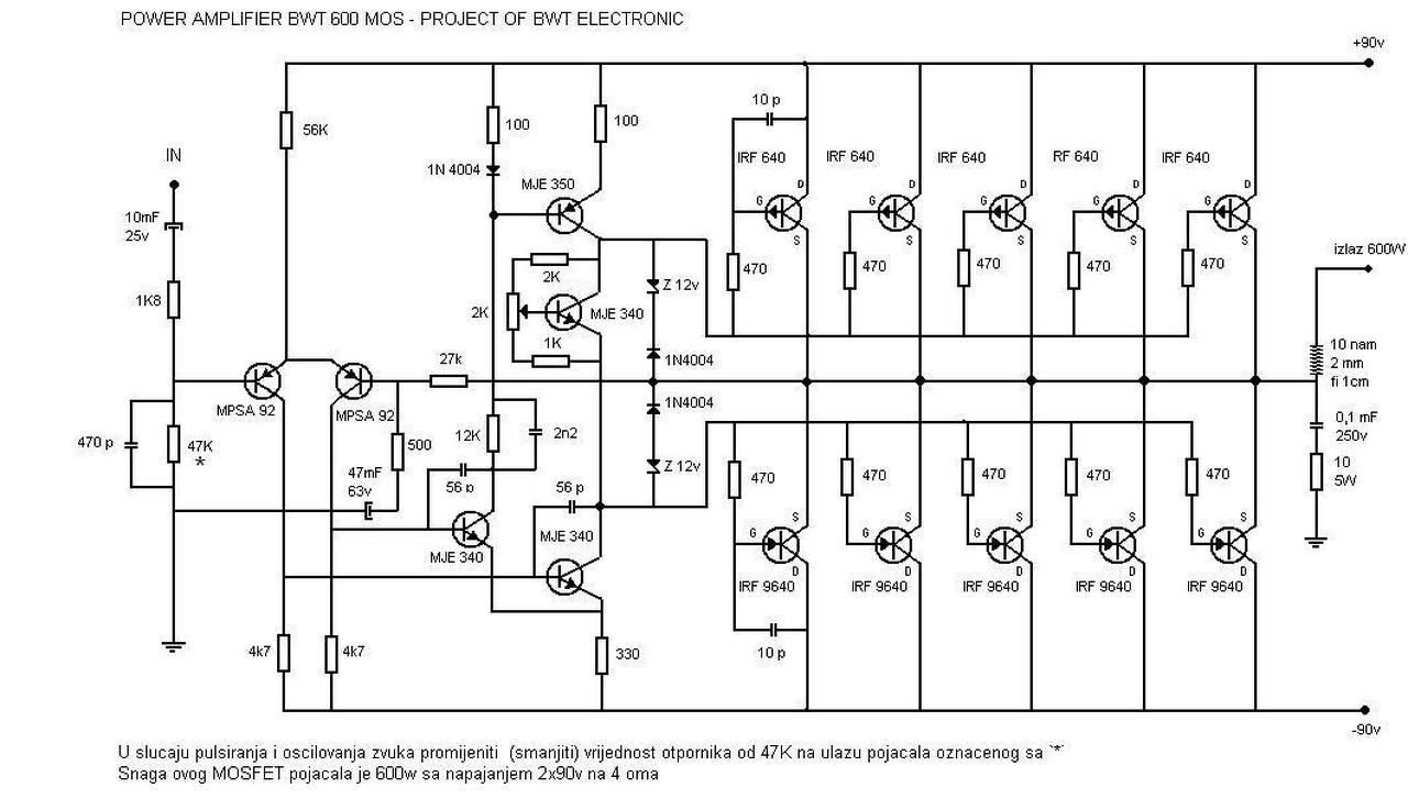

(#) djcaveman hozzászólása Ápr 20, 2017 /
Üdv szakik.

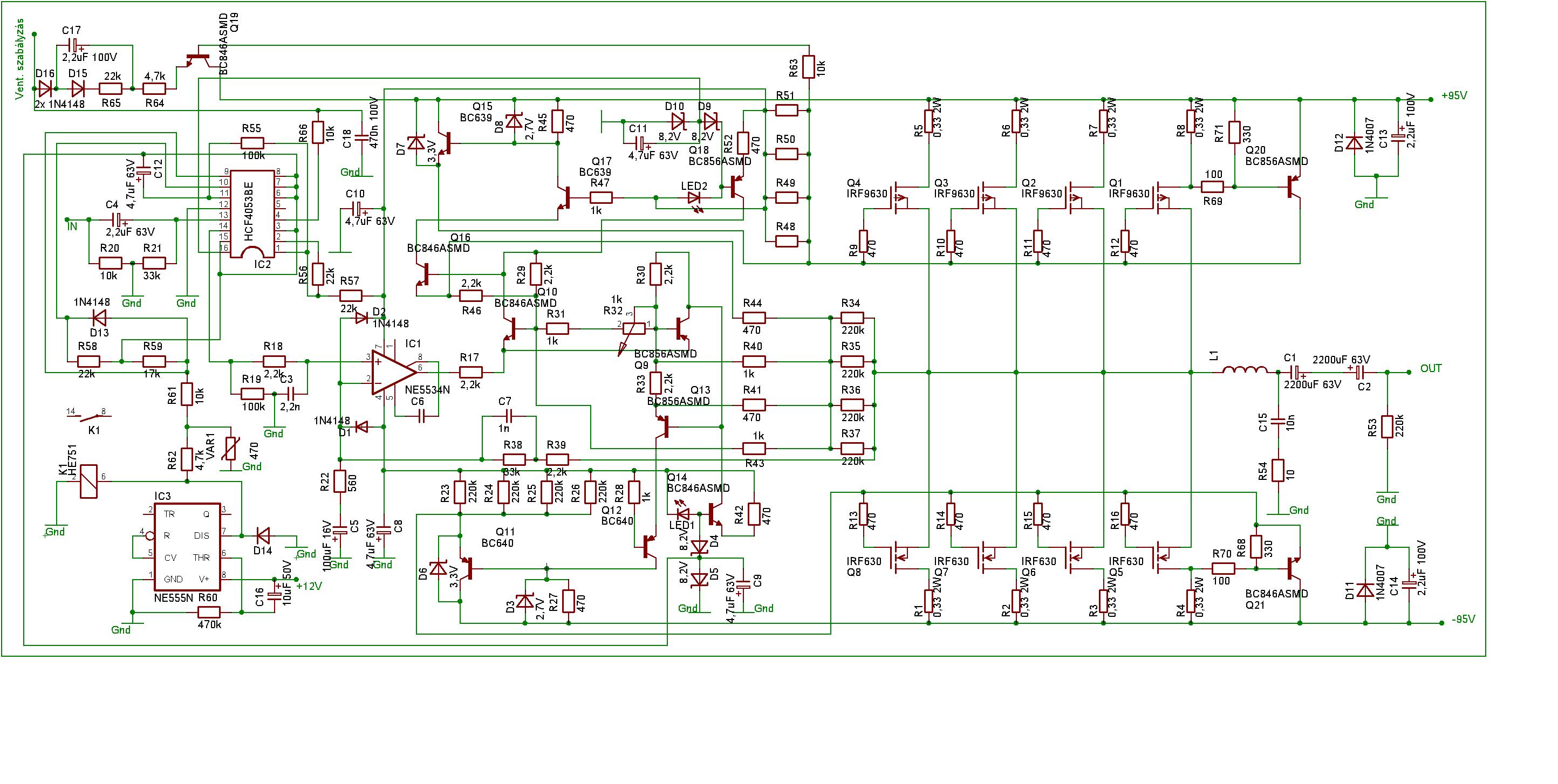

Működhet ez a kapcsolás? Illetve tekintettel a végfetek TO220-as kivitelére, kibírnák ezt a fajta terhelést? 600W 4 ohm, 2X90V-on? Nem hiányoznak a source ellenállások?
Nem néz ki veszélyes terhelésnek.
A búgás minden bizonnyal földhurok. A kivezérlésjelző a tápon kívül a bemenet felől is kap testet? Azt meg kéne akkor szakítanod.
A hangszínszabályzót miről táplálod?
(#) reloop válasza djcaveman hozzászólására (») Ápr 20, 2017 /
Szia! Az elméleti működőképessége megvan. A végtranyók 125W-osak, azzal sincs elvi probléma. Gyakorlati haszna sajnos nincs a kapcsolásnak. Itt egy nem túl szemléletes rajz, ami azért mutatja a megfelelő topológiát, ahol is a végtranzisztor drain-ek fémesen a testen vannak és a tápközép adja a kimenetet.
Ha van olyan szekunder kivezetése a trafodnak., Ami nem haladja meg a 28VAC-t, akkor(.) Egyen ìrányictsd(.) Hidegi(c)tsd(.) azt egy l7812cv tipusu stab. ic-vel(.), Meg is lesz a 12v-od. A kivezérlés>< jelződnek. Dc - Dc konverter a ludas. Vissza>< magyaráz. Én már minden ilye(n)t(.) Külön(,) áramkört, teljesen külön táplálok. Sok bajtól megszabadìt.

(#) mate886 válasza reloop hozzászólására (») Ápr 21, 2017 /
Igen onnan is kap testet! Én is a földhurokra gondoltam, este szorakoztam vele, hátha lesz jó, ha megérintem a gnd pontot, a búgás elhalkul.
Köszi mindenkinek!
