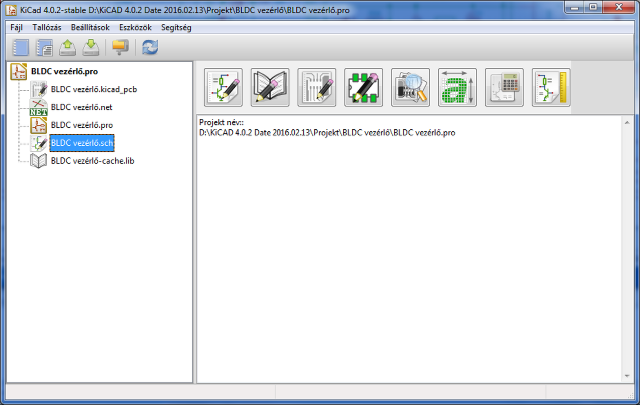

(#) RoliNyh válasza Udvari Zsombor hozzászólására (») Ápr 22, 2017 /
Én csak arra volnék kíváncsi, hogy ebben a programban nincs automatikus vonalvezetés, raszterre, vagy alkatrészlábra illesztés? Mert ezek az illesztések egyáltalán nem úgy néznek ki, mintha illesztettek lennének, a vonalvezetésről nem is beszélve. Egyébként ha ez az első paneled,
azt meg csak halkan kérdezném meg, biztos vagy abban, hogy ezt a vékony (így szemre kb 0.6-0.8mm) sávszélességet, és forrpontokat le tudod majd gyártani? Az ilyen kis forpontok fúrás közben úgy leszakadnak mint a sicc, ha nem vigyázol. A forrasztásról nem is beszélve, a páka aljas módon hozzáragad, és úgy téped le őket mint a kínai műnyomót a panelről...
Más hasonló programok:
KiCad...
Eagle...
Meg még biztos van jópár, de lehet neked is csak a programodat kellene jól beállítani amit használsz...
Mivel én az előbbit gyűröm, abból tudok most hirtelen mutatni néhány képet...
