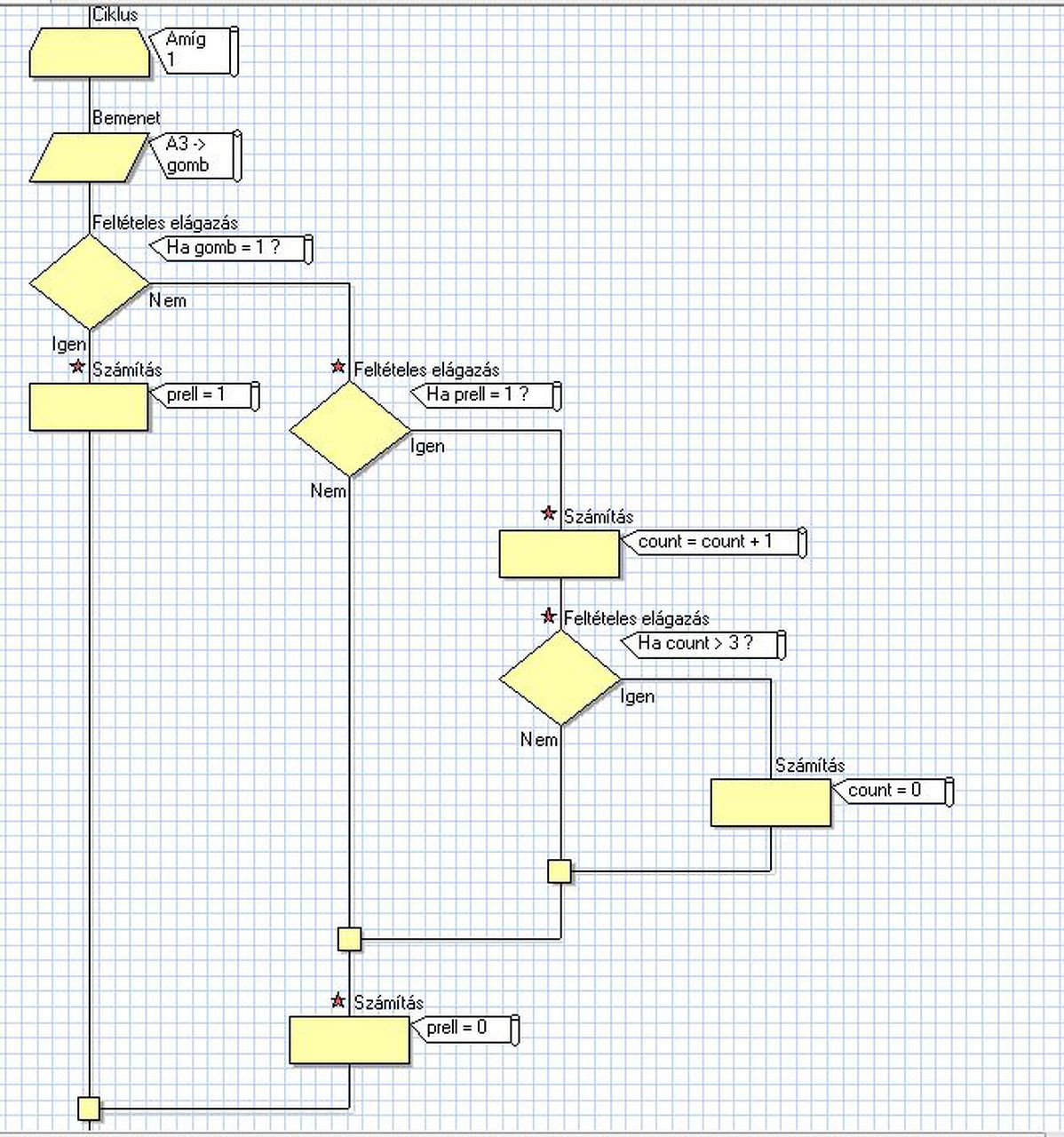

Sziasztok! Nemrég kezdtem el foglalkozni a flowcode-al. Olyan problémám lenne, hogy egy nyomógomb minden egyes megnyomásakor egyet ugorjon a számláló és számoljon el háromig azután nullázza és kezdje előröl a program. Ezt sikerült is megoldanom, viszont az lenne a cél, hogy a gomb nyomva tartásakor is csak egyet ugorjon és ne számoljon folyamatosan.
Ezt hivják pergésmentesítésnek! Tegyél bele plussz egy változót és egyelágot.. most nem vagyok gép közelbe de ha estig nem dobja fel senki akkor összeütöm!
De megprobálom leirni.
2 változo legyen az egyig az x a másik az y plussz a változocamit számolsz az meg a z a gomb határozza meg az x-et. Figyeled a bemenetet ha gomb benyom x=1 Utánna jön elág.... elmegy igen ágra igen ágba teszel egy elágot y=1? ez lefut a nem ágra utánna beleteszel egy számolást y=1 z=z+1 Itt a változo amit számolni akarsz emelkedik egyel! az elág igen ágára nem teszel semmit. csak a legelső elág nem ágára mégegy számolást miszerint y=0 Így ha nyomva marad a gomb akkor nem plusszolja az y-t hanem elfut üres ágra és hogy az ujboli lenyomásnál tudjon futni a hozzáadásra azt pedig az első elág nem ágában lévő nullázás biztositja
1 megoldás a képen.
![]() A hozzászólás módosítva: Ápr 21, 2017
Ez így a legegyszerűbb , akkor számol amikor felengeded a gombot
Köszönöm szépen mindenkinek a segítséget. Kaqkk megoldása a legjobb, eddig nem is tudtam, hogy mire jók a komponens makrók.
Nem a legjobb, csak a legegyszerűbb.. Hátránya hogy blokkolja a program tovább futását, ami csak nagyon ritkán jó megoldás.
Igazad van! Nem értettem miért nem fut le amit tovább írtam a programhoz.
Semmi gond vele ha csak beállításra használja ,és minden mást ami fontos megszakításból kezel .
Igen ez is működik, végül kokozo megoldását használtam fel, mert működik és egyszerű.
