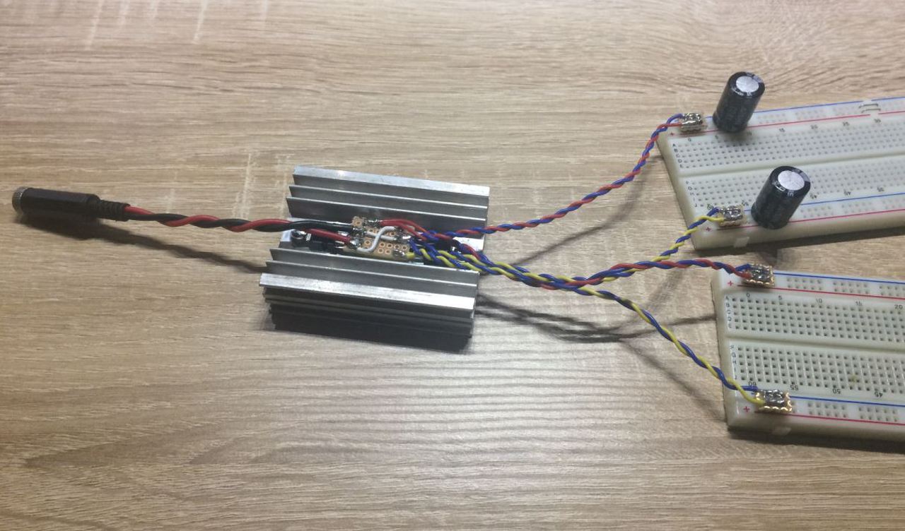

Valoban igy van (CH340 nem megbizhato). Sajnos az AMS1117 (komolyan ez van az IC-n), sem eleg megbizhato - 5V 1A taprol nem tud rendes 5V/3.3V-ot csinalni (jumperrel valaszthato, mericskeltem), viszont 9V 900mA-rol látszik az 5V és a 3.3V is. De valami megsem passzol, mert az eszkoz nem mukodik...
Ekkor dontottem ugy, hogy direkt 5V-ot adok a cuccnak, ami teljesen hibatlanul elkezdett mukodni par perc erejeig - azota bekapcsolas utan 10mA a felvetel, ugyhogy lehet a mukodteto kozeg (fust) kijott belole eszrevetlenul. Viszont ez 99%-ban tapellatasra tereli a gyanumat. A soros porton amugy barmilyen ki-bekapcsolasnal megjelenik majdnem ugyanaz az uzenet - de krix-krax (ha kell bemasolom, de ertelmezhetetlen). Megyek piacra minosegi tapert - de szerintem a pc tap sem elvetemult otlet. Gondolod nagyon el van kefelve valami?
Igen, el van kefélve. Az AMS1117 nagyon jóravaló, kezes jószág, de csak egyféle feszültséget képes előállítani. Azt, ami rá van írva. Nem értem ezt a jumperrel választható mondatot és környékét.
az lm itt kettos kivitelben van egy nyakon. ket lm van raforrasztva, jumperrel valaszthato kimeneti feszultseggel (3.3 es 5).
Ha LM317, akkor 3,3V necces 5V tápról. Kellhet neki 2V, vagy több. Az AMS117 "LDO", mindössze 1,2V V esik rajta.

12 voltos táp adja a 7805-nek a feszt, innen megy a Nano és az AMS.
A Nano és az ESP kommunikációs vonala illesztve van feszültségosztóval.

3,3V AMS1117, megfejelve az elvárt kerámia szűrőkondenzátorokkal. A kimenetre egy LowESR kondenzátor, 470-1000µF kapacitással, mindez USB-ről táplálva. Ennek menni kell, a probléma legfeljebb a huzalozással, kopott, meggyengült próbapanellel lehet. Az 5V túlfeszültséget megjárt modult ugye félretetted?
Az a gondom, hogy nem tudom elhinni, hogy nem működik jól. Mutass egy képet a kapcsolásodról, gyorsabban megoldhatjuk a problémát.
Koszonom a segitseget - megteszek mindent, bar amire gondoltam az egy dobozos tap, ami tuti mukodik. A rossz modult azonnal szetbontottam (van meg belole 6 bontatlan). Az usb-tol azert tartok, mert lehet keves az aram. Amugy masik usb-t meg nem probaltam, azt is meg fogom nezni. Kerlek adjatok linket egy tuti taprol, kepet pedig toltok fel, amint odajutok!
Ilyen tápom van: https://www.hestore.hu/prod_10035506.html
Sajnos 1,2V-ot ad ki, ha 3,3V-ra teszem a jumpert. Elég fura dolgok történnek nálam Amúgy multimeter-ből is 3 van itthon, nem is gagyik, szóval a mérési értékek legalább közelítenek a valósághoz.

Milyen típusú az a két sot-223 tokozású IC a panelon?
Hmm. Az elem nem merült le a műszeredben?
Ilyen modult használok Én is. Jó kis táp.
Az AMS1117 jó cucc. Kimenetére raktál minimum 10, de inkább 22 mikros kondenzátort? Nélküle NEM működik!
"Stability The circuit design used in the AMS1117 series requires the use of an output capacitor as part of the device frequency compensation. The addition of 22µF solid tantalum on the output will ensure stability for all operating conditions" Lásd az adatlap 4. oldalát. |
