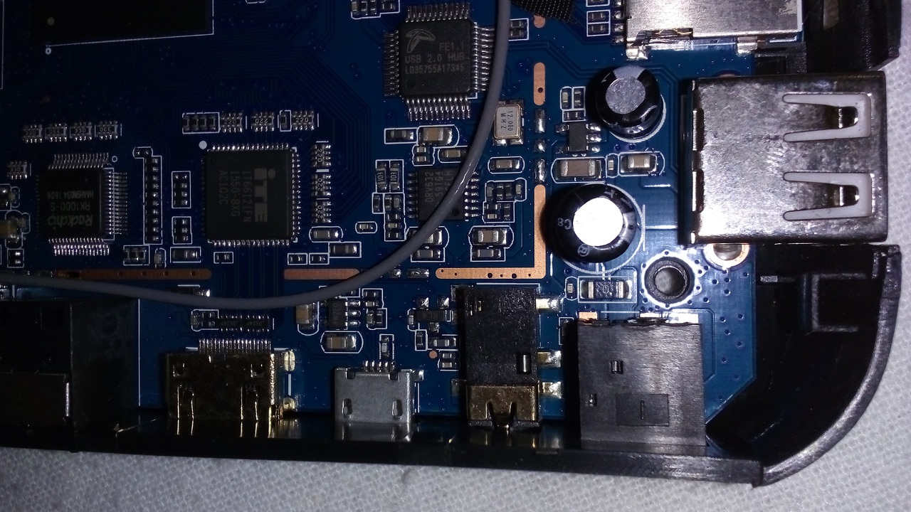

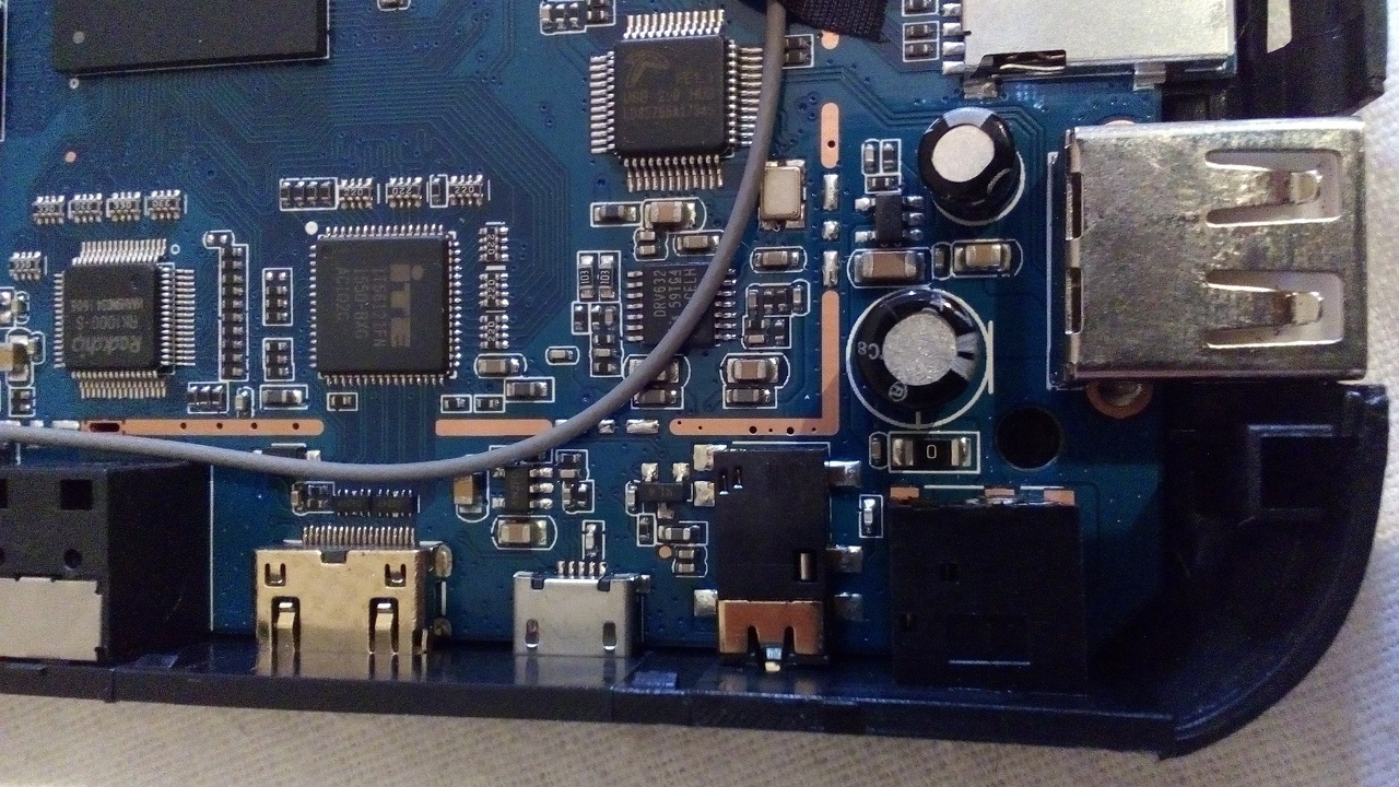

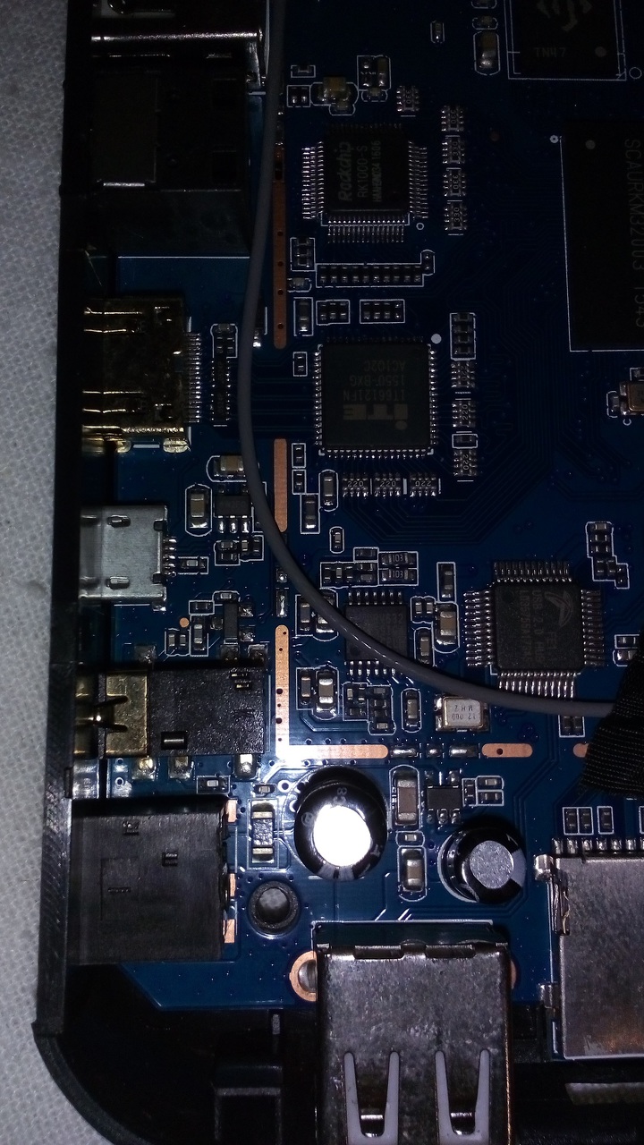

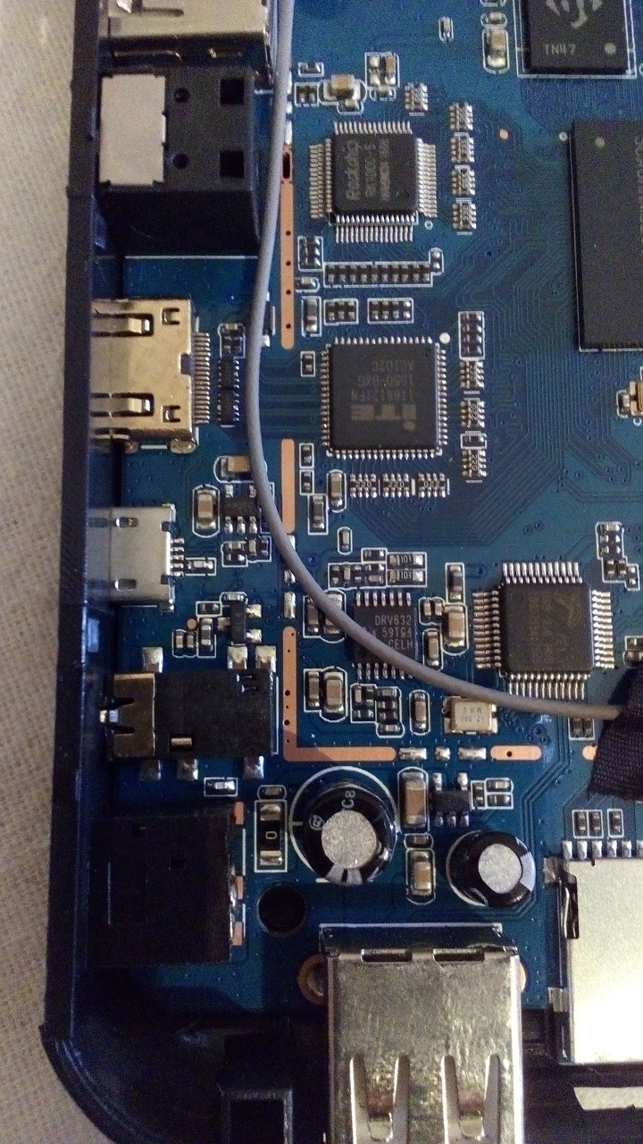

Sajnos nincs multiméterem. Itt vannak még fotók:
(#) kadarist válasza sdavid96 hozzászólására (») Ápr 23, 2017 /
Ha nem tudsz mérni, akkor itt az idő, hogy vegyél egy másikat és ezek után jobban ügyelj a tápellátás jóságára.

(#) abcdabcd válasza sdavid96 hozzászólására (») Ápr 23, 2017 /
Ha nem tudod mivel megmérni, akkor ahogy kadarist kolléga is mondja, nem nagyon van mit tenni az ügyben...
