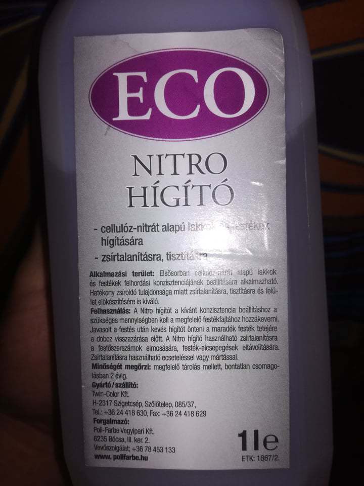

Egy kis segítségre lenne szükség. Saját tervezésű nyákot szeretnék készíteni vasalásos technikával. Alaposan előkészítem a nyák lemezt vasalásra, átcsiszolva 600-as vízpapírral higitóval zsírtalanítva, és a képen látható eredményt érem csak el immáron 10-edjére akárhogy próbálom. Kicsit nyomom rá a vasalót a nyáklapra, erősebben nyomom rá, csak a vasaló súlya nyomja a nyáklapot. És miután levettem róla a vasalót még egy papír zsebkendővel is rá simogatom a nyák lapra a rajzolatot de nem marad rajta 100%-osan sehogy sem. Van tippetek hol ronthatom el a dolgot?

(#) kaqkk válasza BODHEAD hozzászólására (») Jan 12, 2019 /
Nitrohígítóval zsírtalanítod ? , Csiszolás után maximum alkohollal öblítsd át és hagyd megszáradni , a hígítóknak van egy minimális olaj tartalma ami nem igazán segíti elő a toner megtapadását ...

(#) BODHEAD válasza Ge Lee hozzászólására (») Jan 12, 2019 /
Kipróbáltam amit javasoltál, nem lett jobb a helyzet. Mindent úgy állítottam be a vasalón is ahogy javasoltad, szintén csak a vasaló saját súlyát használtam, kör körösen mozgattam ide-oda nagyjából 1 percig (kicsivel több ideig is) de sajnos szintén nem vezetett eredményre. Csatolom képek formájában mit használok zsírtalanításra.
(#) Ge Lee válasza BODHEAD hozzászólására (») Jan 12, 2019 /
Szemmel láthatóan nem tapad a nyomat a rézre. Hogy ennek a zsírtalanítás módja-e az oka, vagy a nem megfelelő vasalási technika azt innét nem tudom megmondani. A denszesz emlékeim szerint nem jó, a nitrohigítóból sem mindegyik, mert nem egyformák.
Ha van esetleg egy érintetlen nyákod, hulladék is jó, akkor próbáld meg azzal ahogy írtam. Háztartási, ABC-ben kapható sósavval töröld át először, csiszolni meg vizezni eszedbe se jusson. A végén meg a nitró, ha nincs otthon annál tisztább oldószer. A papírod milyen? Mert ez nekem mezei papírnak tűnik.

A denaturált szesz nem párolog el maradéktalanul.
(#) Epu2 válasza BODHEAD hozzászólására (») Jan 12, 2019 /
A nitro hígítók kisebb nagyobb mértékben szennyezettek. Már jártam úgy, hogy a nitrolakkot összerántotta a hígító. Szerintem az aceton is jobb. (Nem körömlakk lemosó.)

(#) CHZ válasza Bakman hozzászólására (») Jan 12, 2019 /
Denszesz nem ok, alkonek jobb. Bővebben: Link

A Denszesz is nyugodtan megteszi , semmi gondot nem okoz.Hiányzik egy két információ.A papír milyen , a vasaló súlya először elég , de később már jobban kell nyomni rá.A vasaló hőfoka legalább annyi legyen mint a nyomtatód üzemi hőfoka a toner por miatt.A nyáklap nincs megfelelően előkészítve .Összefogdostad e még stb stb stb .

(#) Temela válasza Bakman hozzászólására (») Jan 12, 2019 / 2
...,mert aki nem tudná a denszesz, azaz a denaturált szesz, mint a nevében is benn van "piszkított", szennyezett szesz( "direkt emberi fogyasztásra alkalmatlanná téve..."). A maradvány e miatt van. Csak a gyógyszertári (,amit nem akarnak neked eladni/nem lehet, mert alapanyag) az közelíti meg a 100%-os tisztaságot (cca. 98-99%), mert víz mindenképpen van benne. Sőt titkon elmondom, ebből csináljatok "kommersz" pálinkát és ezt-azt, nem lesz semmilyen utóíze, és a bódultságon kívül más káros hatása.
