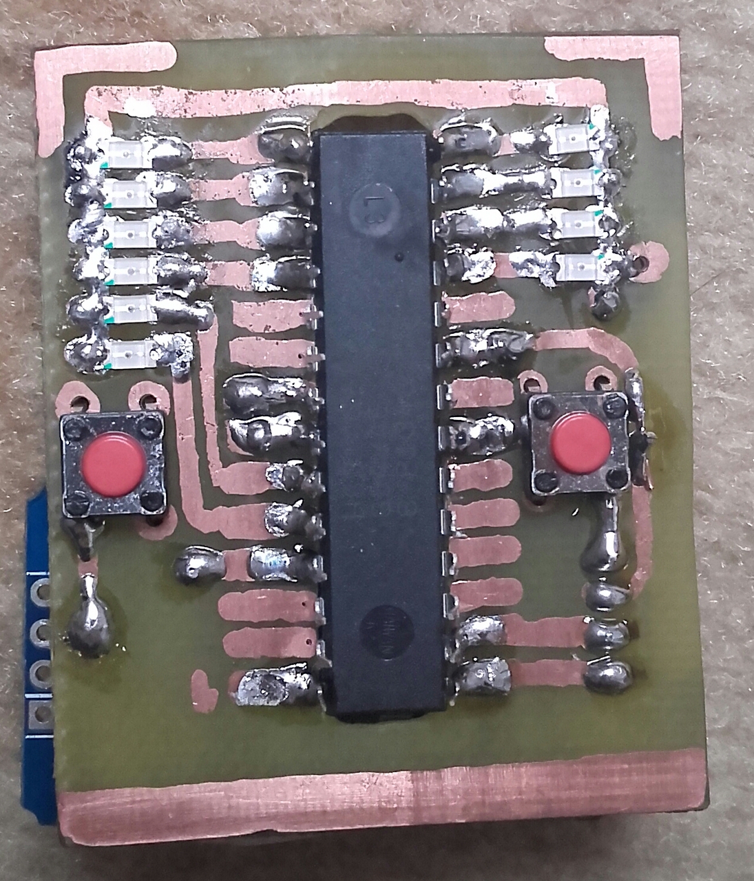

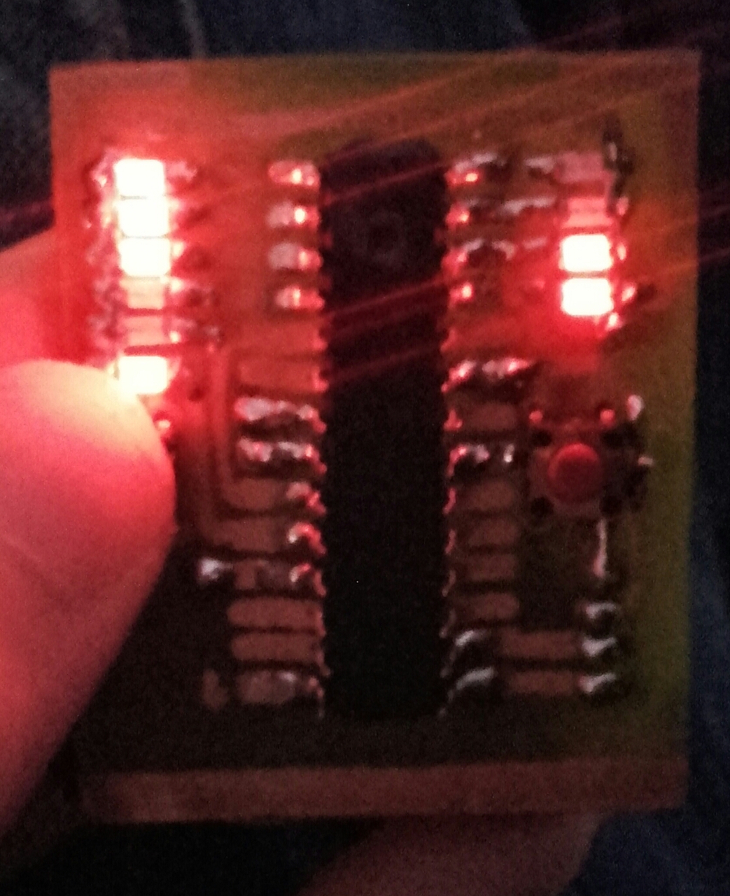

Építettem egy BCD kódos órát, egy ATMega48PA köré és gondoltam megosztom veletek. Nem a legszebbek a forrasztások, nem a legegyedibb az ötlet, de én mégis büszke vagyok rá, mert ez az első olyan projektem, ami nem csak prototípus építés vagy tesztelés egy arduinoval. IIC buszon kapja az időt, a tápja egy CR2032, 1MHz-es belső oszcillátorról megy. Egyik gombja tápfeszt kapcsol az uC-re, a másik az időt állítja. Még mindig van 300 bájt hely a flash memóriában, ha esetleg valami eszembe jutna még és változtatnék rajta A hozzászólás módosítva: Ápr 25, 2017

Kezdésnek jó! Csak így tovább, fel ne add.
Csinálsz te még profi áramköröket!

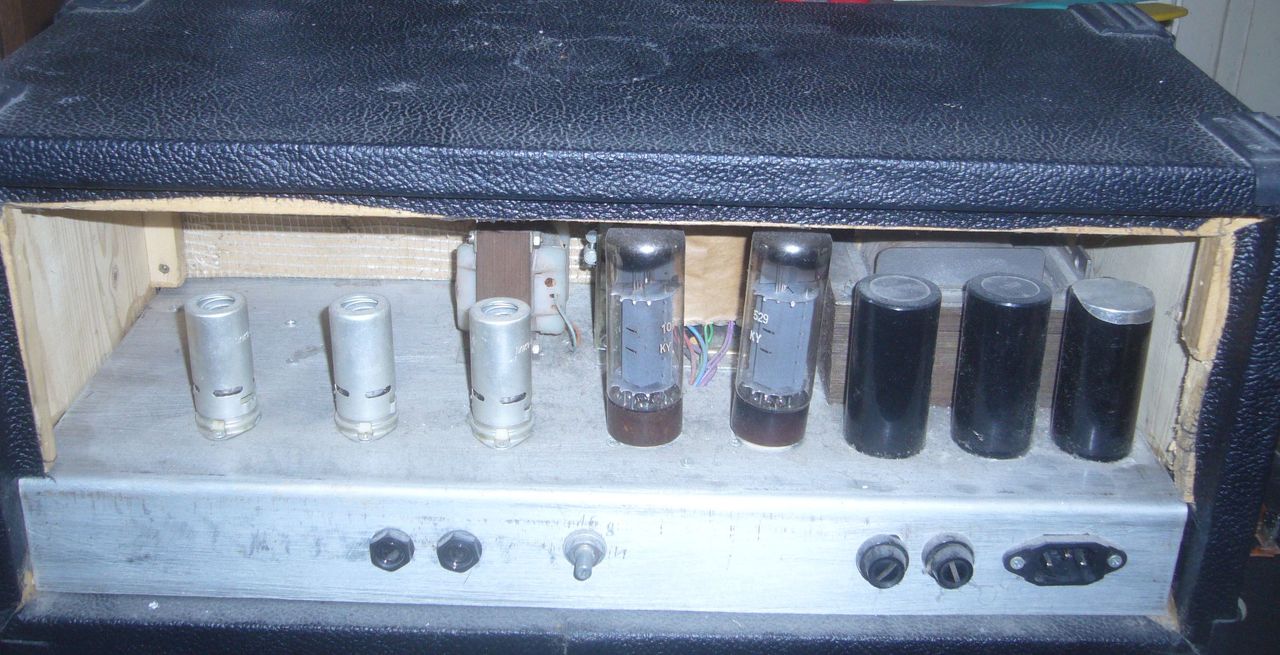

A fiamnak építetettem de már 5 éve teszi a dolgát. JCM800 50W klón. Tulajdonképpen hátulja sosem készült. A panel saját tervezés dual biasra. Csúnya de jó.
Az alkatrészeket magad ültetted be? meleg levegővel vagy pákával? (gondolom a kis qfn biztos meleg levegővel)
Ha publikus akkor egy ilyen nyáknak a legyártatása mennyibe kerül és mennyi idő alatt készül el? A hozzászólás módosítva: Ápr 26, 2017
Ez olyannyira nem csúnya, hogy kimondottan szép. És az sem mellékes, ha jól működik.
Nagyon köszönöm a kedves szavaid! Próbáltam belerakni ami van bennem, hát ennyire sikerült(a gyermekem gitározik és nem volt annyi pénz, hogy vegyek neki ilyesmit).
Köszönöm a hozzászólást! A hozzászólás módosítva: Ápr 26, 2017
De hát ez egy Marshall!!!
