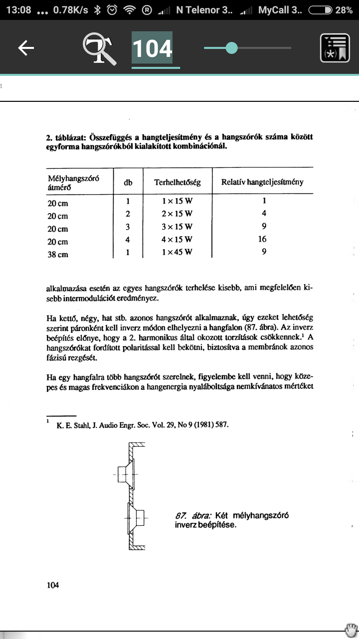

(#) newDesigner válasza P_Laszlo hozzászólására (») Máj 1, 2017 /
A képen látható inverz bekötés és a második felharmónikus torzítás.
Először azt hittem, hogy az a hiba, hogy az egyik nem volt bejáratva. Most már csak annyi zavar maradt, hogy az egyik kicsit "koppanósabban" fejezi be a tranziens átvitelt. A kifordított ládája kicsit kissebb is, mert mögötte van a benzintank csöve, így nyertem hozzá pár litert is. A másik pedig az atmoszférikus nyomáskiegyenlítődést megoldó kis 8mm-es furat az "elzárt" hátsó oldalon. Itt a hegyes-völgyes, párás-száraz vidéken csúcs szuper dolog.
Mind a kettő zárt doboz és a kifordított fordított polaritással van bekötve. Azaz mind a kettő kifele. Csak zajcsillapítás és térfogat kiegyenlítés céljából.

(#) newDesigner hozzászólása Máj 1, 2017 /
Azt esetleg tudja valaki, hogy a kifordított hangszórónak hol van az akusztikai síkja?
Illetve a normál membránnál a legmélyebb pontot, vagy a tekercset, vagy egyebet veszünk akusztikai síknak. Mivel szeretnék egy pár hangsugárzót építeni komplett, gyári váltós + magasáteresztős + egy sub verzióban háromutas komponens szettből és egy subból úgy, hogy a mélyközép duplán és inverz módban, de mind a négy sugárzó megegyező akusztikai síkkal lenne beszerelve.

(#) P_Laszlo válasza newDesigner hozzászólására (») Máj 1, 2017 /
A jó hangszóróknál közel megegyeznek a + és - irányú kitérések tulajdonságai.
