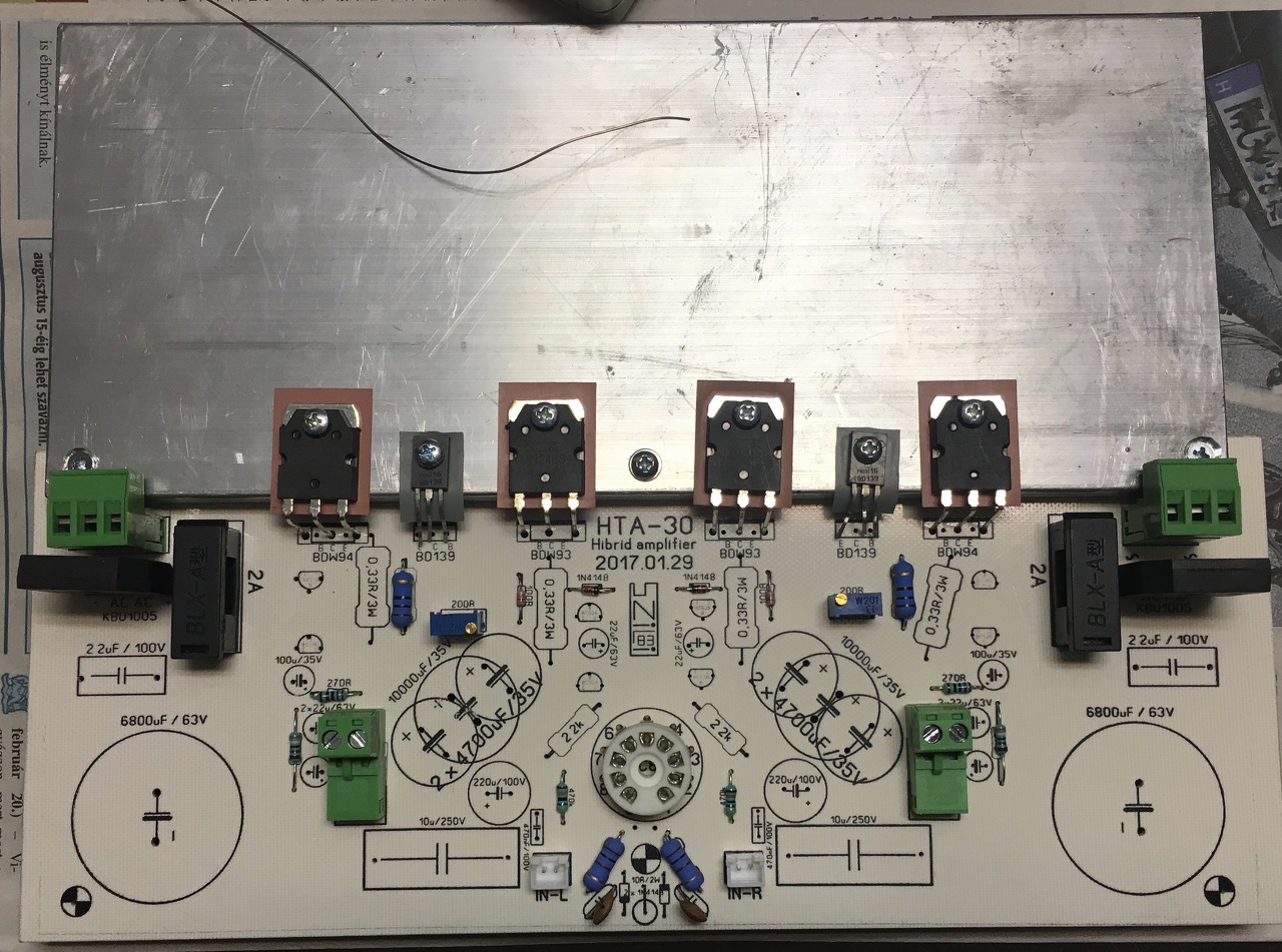

Készülget a HTA-30. Egyenlőre ilyen állapotban van, ha valakinek valamilyen javító tanácsa van, azt előre is köszönöm. elektrik
A hozzászólás módosítva: Ápr 16, 2017
Szép kivitelezés. Felső oldalra miért nem vasaltad fel a feliratokat? Nem rossz így sem, csak kíváncsiság.

Sajnos a pcb csak ugy volt meg, hogy nem tudtam tükrözni. Lehet, hogy én vagyok a ludas de a fórumról letöltött pcb-t tudom rajzolni meg egyéb de nem tudom kijelölni a tükrözéshez. Pedig megcsináltam volna!!! elektrik
A képen látható 10µF/35V-ra 10µF/250V-os kondenzátort terveztem be. Csak sajnos a HEstoreban nincs jelenleg, és azt írték nem tudják mikor lesz. Helyette mit rakhatnék? HEstoreból kellene valami helyette, nem akarok 2 kondi miatt 1000-1500Ft postát fizetni.

Rakjál bele nyugodtan elkót! Az egyedüli gond, hogy a rajzzal ellentétes a helyes polaritás.

![]() Akkor teszek vele ELKO-t. Amúgy ezt a csatolót hogyan kell méretezni?
A csatolt fokozat bementi ellenállása 3,9k+3,9k+(47kll39k) a tranzisztor bemenő ellenállásától eltekintve. Ez az eredőben 29k a 10µF kondival 0,5Hz törésponti frekvenciájú felüláteresztő szűrőt alkot. Frekvenciaátvitel szempontjából akár egy nagyságrenddel is csökkenthetnénk az értékét, de akkor 20Hz-en már érzékelhető fázistolással kéne számolnunk, mint a mellékelt szimuláció mutatja.
Feszültségtűrés szempontjából a katód +16-18V-os üzemi feszültsége miatt akár 16V is megfelelne, de a cső felfűtése előtt a katód testen van, ezért a tranzisztoros fokozat +26V-os bementi értékét kell figyelembe vennünk. Innen származik a 35V-os ajánlás. Egyben magyarázat, miért hibás a rajzon jelölt polaritás. |
