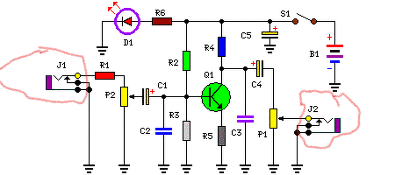

(#) luigi71 válasza kitartás hozzászólására (») Máj 1, 2017 /
Szia ne haragudj már hogy megint zavarlak de lenne egy olyan kérdésem,hogy ezt a magas mély kiemelőt megcsináltam de nem tudom ,hogy a végfokra hogy kössem.Itt A kép.A jobb oldali a kimenet,a bal oldali a bemenet.Ja és a hangerő potméter hova kerül?Segitségedet előre is köszönöm

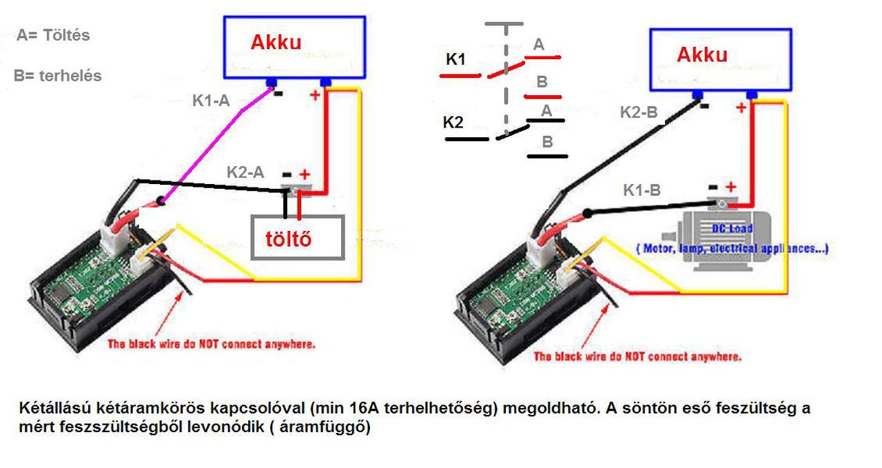

(#) tbarath hozzászólása Máj 1, 2017 /
Vettem olcsó panelműszert, ilyet (bár nem ettől az eladótól, de a panel így néz ki).
Hátha használt már valaki ilyet és van erről tapasztalata: negatív áramot képes mérni ez a kis furulya? Egy akkus áramkörre kötném, és jó lenne ha a töltőáramot is tudnám mérni, nem csak a terhelést.
És még egy kérdésem lenne: ugye jól tudom, hogy a zselés akkuknak (sealed battery) nem okoz problémát ha nem állítva, hanem az oldalukra fektetve működnek?
Köszi,
Tamás
(#) zamatőr válasza tbarath hozzászólására (») Máj 1, 2017 /
Talán így.
(#) tbarath válasza zamatőr hozzászólására (») Máj 1, 2017 /
Hát igen, elég nyilvánvaló megoldás, épp csak a szememet nem szúrta ki. Köszi
Van is itthon egy kétáramkörös 3 állású kapcsolóm, pont ehhez vettem, most kimértem és gyári hibás. Ez nem az én napom...
