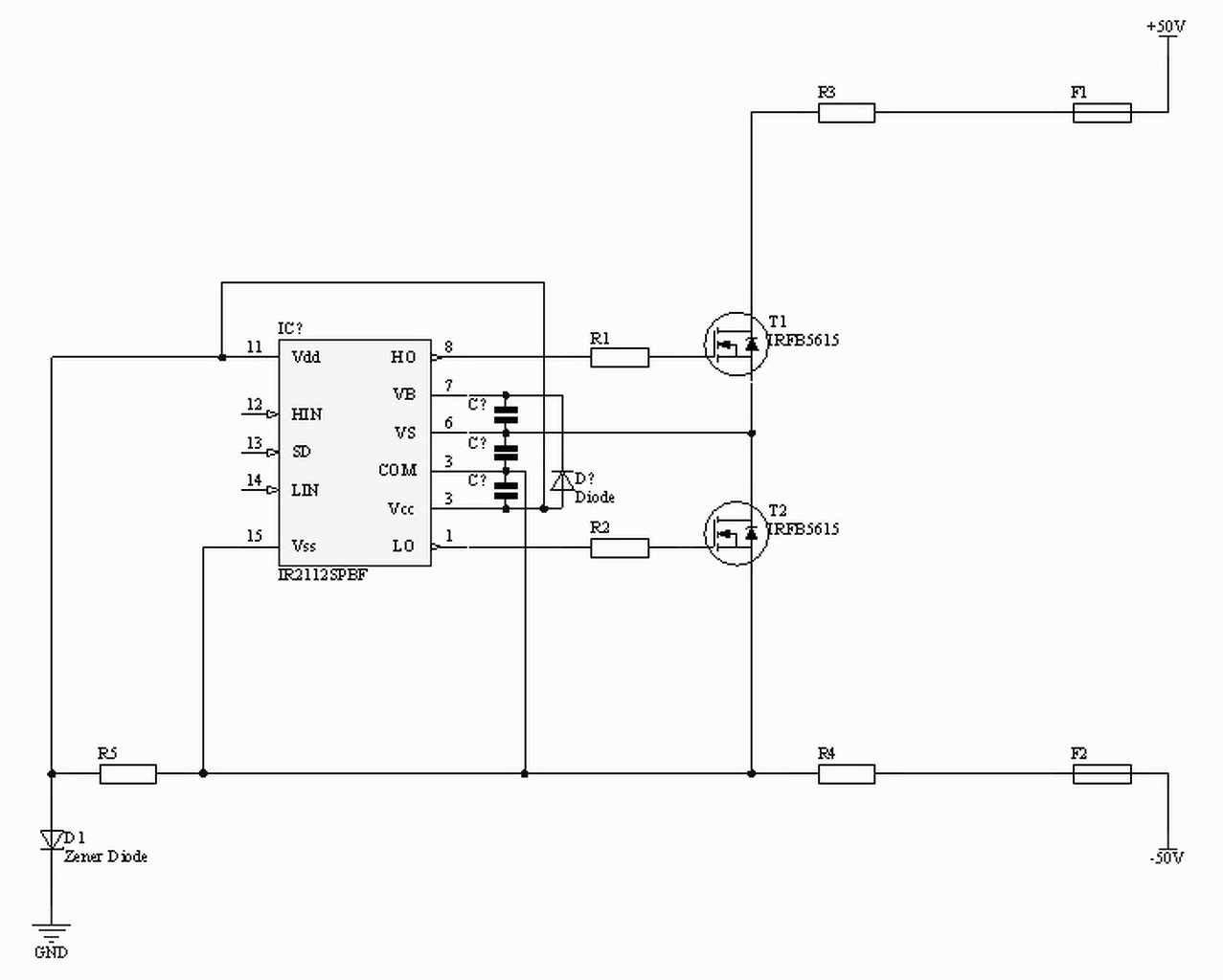

(#) elektros90 hozzászólása Jún 28, 2014 /
IRS2112 vel szeretnék megvalósítani MOSFET vezérlést. Átnézné nekem valaki az általam rajzolt kapcsolási rajzot, hogy a táplálást jól értelmeztem/kötöttem be? Nemszeretném elfüstölni őket.
Másik dolog... A delay az fix 30ns? Nem lesz az kevés, vagy sok?

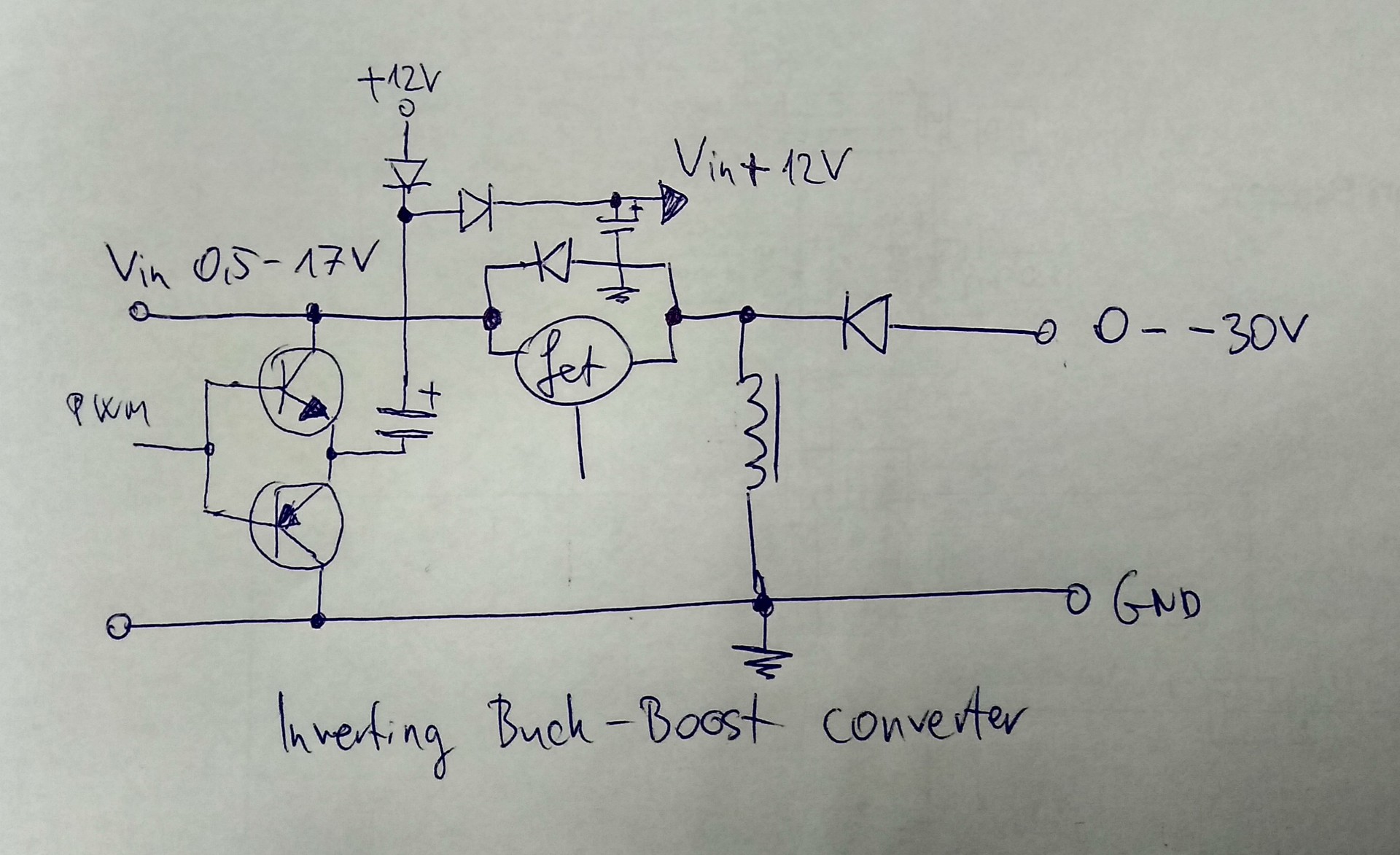

(#) Kovidivi hozzászólása Nov 28, 2019 /
Mi a véleményetek erről?
Charge pump elrendezés, csak a 12V-ot helyezem át a Vin tetejére (N-csatornás FET-et meghajtani). Jó lenne így? Mármint a kapcsolás nem teljes, de a működés logikája?
Ugyanezt használhatnám a dióda helyetti mosfet meghajtására (N-csatornás), a PWM pedig közös lenne.

(#) Peter65 válasza Kovidivi hozzászólására (») Nov 28, 2019 /
A "Vin+12V" kondi negatív pontját a "Vin" pontra át kellene helyezni, akkor jó lehet.
Én inkább mással probálkoznék. A "0...-30V" pntra építenék fel egy félhidas csizmahúzogatós meghajtót. A tápellátása a +12V-ról megoldható lenne egy áramgenerátorral és zénerdiódával. Így az alsó dióda szinkronegyenirányítása is megoldható. Viszont a meghajtó jeleket is el kell tolni. Továbbá célszerű olyan meghajtót választani, amivel külön tudod mind a kettő fetet kapcsolni, hogy a szaggatott áramvezetés tartományban mind a kettő fetet kitudjad kapcsolni.
(#) Kovidivi válasza Kovidivi hozzászólására (») Nov 28, 2019 /
PNP és NPN tranzisztorok fel vannak cserélve...
Gondolkodtam én is rajta, hogy az utolsó kondit a Vin-re vagy GND-re kössem, de mivel az előtte levő kondit a Vin-re rakom, így a diódán keresztül az utolsó kondi Vin+12V-ra töltődik a GND-hez képest, így legalább nem a Vin-en keresztül folyik az árama ennek a charge pump-nak, meg a GND az fix potenciál, a Vin pedig hullámozhat meg beeshet, bármit csinálhat.
Értem nagyjából, hogy mire gondolsz.
Tehát az egyenirányítás FET-jének (N-Ch) a segédfeszültsége a megfelelő helyen lenne, a kapcsoló FET pedig vagy a másik FET diódáján kapná a segédfeszt, vagy ha vezet az egyenirányító FET, akkor azon keresztül. Mondjuk szerintem ez nem annyira van rendben, mert amikor a kapcsoló FET vezet, a kivezetésein a Vin van, tehát a gate-nek a Vin-hez képest kellene magasabbnak lennie, nem pedig a Vout-hoz képest. A dióda ilyenkor elválaszt teljesen.
Lehet, hogy az lenne a megoldás, hogy a kapcsoló FET N-ch, a dióda helyett pedig P-Ch FET-et használok, így a két FET-nek lesz egy közös pontja, ami pont a source.
A diódát ki kellene váltanom, ha lehet, mert rajta 10-17W hő keletkezik 20A esetén...
Köszi, hogy ötletelsz velem, így mindig el tudok indulni egy új irányba.
A félhidas meghajtók többségében benne van az a dióda, ami a felső fet tápellátását biztosító kondenzátort tölti, amikor az alsó be kapcsol.
Le kellene rajzolnod, ha érdekes lehet ez a megoldás, és akkor jobban látszik, hogy mi ment át abból, amit leírtam.
A félhidas fetmeghajtók egy része ellenütemben vezérli az alsó és a felső fetet (dead time közbeiktatásával), azaz valamelyik fet mindig bekapcsolva lesz. Ha kicsi a tekercsen folyó áram, akkor az egyenirányítás után lehet olyan időszak, amikor már nem folyik áram, mielőtt a felső fetet bekapcsolod. Ha ezidő alatt mégis bekapcsolod az alsó fetet, meg fog változni az energiaáramlás iránya, a negatív kimenetről fogsz visszatáplálni a bemenő feszültségbe. Ez megelőzendő célszerű lehet olyan meghajtót keresni, amivel tetszőleges ideig lehet a feteket külön vezérelni (az nem baj ha az együttes vezetést tiltja), vagy legalább egy tiltó bemenete van, amivel a feteket le lehet tiltani.
