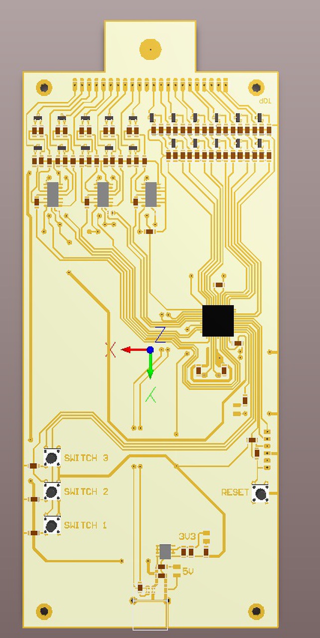

(#) JosKa hozzászólása Máj 3, 2017 / 9
Hali,
Nem új projekt - az elektronika másfél éve készült, az előlap pedig tavaly nyáron. Régóta tervezem megosztani Veletek.
Ehhez hasonló word clock-ot zömével lehet találni az interneten, a bemutatott óra teljesen saját tervezésem eredménye.
A táplálása a PC-m USB portja - lehetőség van egy scriptet lefuttatva az órát a szgép idejéhez szinkronizálni. Egy P18F47J53 a lelke a projektnek, a LED-ek soronként vannak multiplexelve.
Ha van rá érdeklődés a kapcsrajzot/nyáktervet/hex-et/scriptet szivesen megosztom.
A kész műről készült kép sajnos nem adja vissza a látványt, (főképp) sötétben/gyenge fényben nagyon jól néz ki

(#) mark.budai válasza JosKa hozzászólására (») Máj 3, 2017 /
Szép lett, mindig csodáltam ezeket az órákat! A sötét/ gyenge fényű láthatóságot az első képből levettem. Ugyan az a bajom vele, mint a 7 szegmenses kijelzőkkel, mikor nincs előttük egy sötét lap, amitől nem látni az inaktív szegmenseket, alig látom, mi van rá kiírva. Lehet, hogy nekem nem elég szelektív a szemem (pedig most voltam szemészeten, tökéletes a végeredmény), de én alig tudom leolvasni. Mondjuk ez a 7szegmenses kijelzőknél is eltérő, van, amit könnyedén leolvasok, de ez a ritkább, a többinél erőteljesen hunyorognom kell. Aztán lehet, hogy ez nálam szoftveres probléma, és nem szervi.
(#) kameleon2 válasza mark.budai hozzászólására (») Máj 3, 2017 / 1
A legjobb megoldás a szín (polár) szűrő. zöld plexihez pld zöld led kijelző. Mikor sötét, akkor csak a homogén színes felület látszik, ha világít akkor csak a kijelzendő érték.
