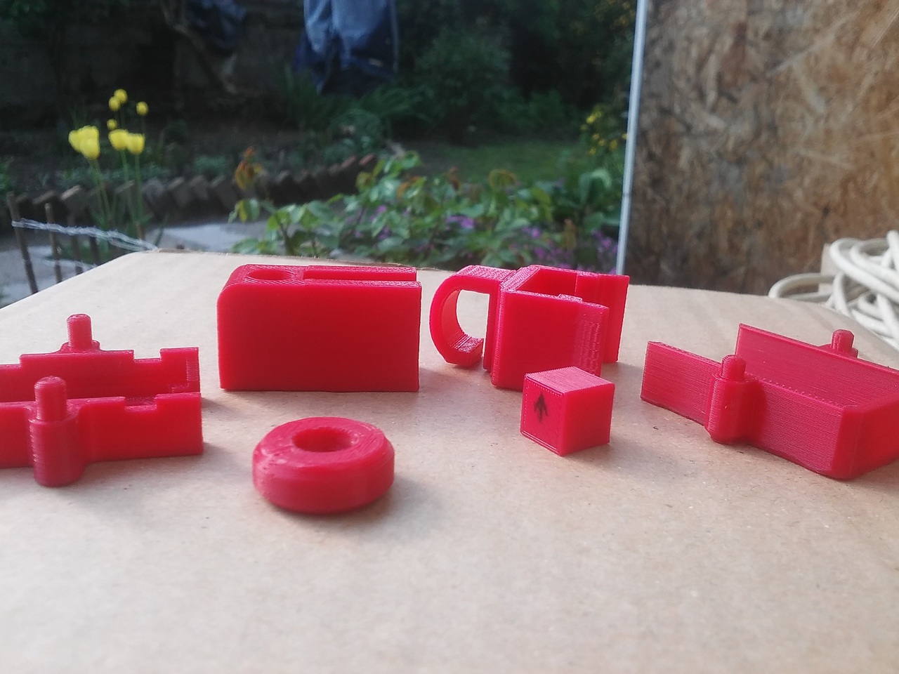

(#) remiasa válasza Elektro.on hozzászólására (») Máj 5, 2017 /
Üdv,
Az én gépem három századot csal ez azért nem olyan vészes, egy erősebb huzás a csiszoló papiron és már le is jött a nyáklapból annyi.
(#) Elektro.on válasza remiasa hozzászólására (») Máj 5, 2017 /
Az nem sok. Milyen réteg vastagsággal dolgozol?
0,2mm 80%- os sebességel fűtettlen munkalapal és tárgy hűtés nélkül.
(#) remiasa válasza remiasa hozzászólására (») Máj 5, 2017 /
Még valami, a minőségröl teszek fel képet holnap.
A hozzászólás módosítva: Máj 5, 2017
(#) remiasa hozzászólása Máj 5, 2017 / 1

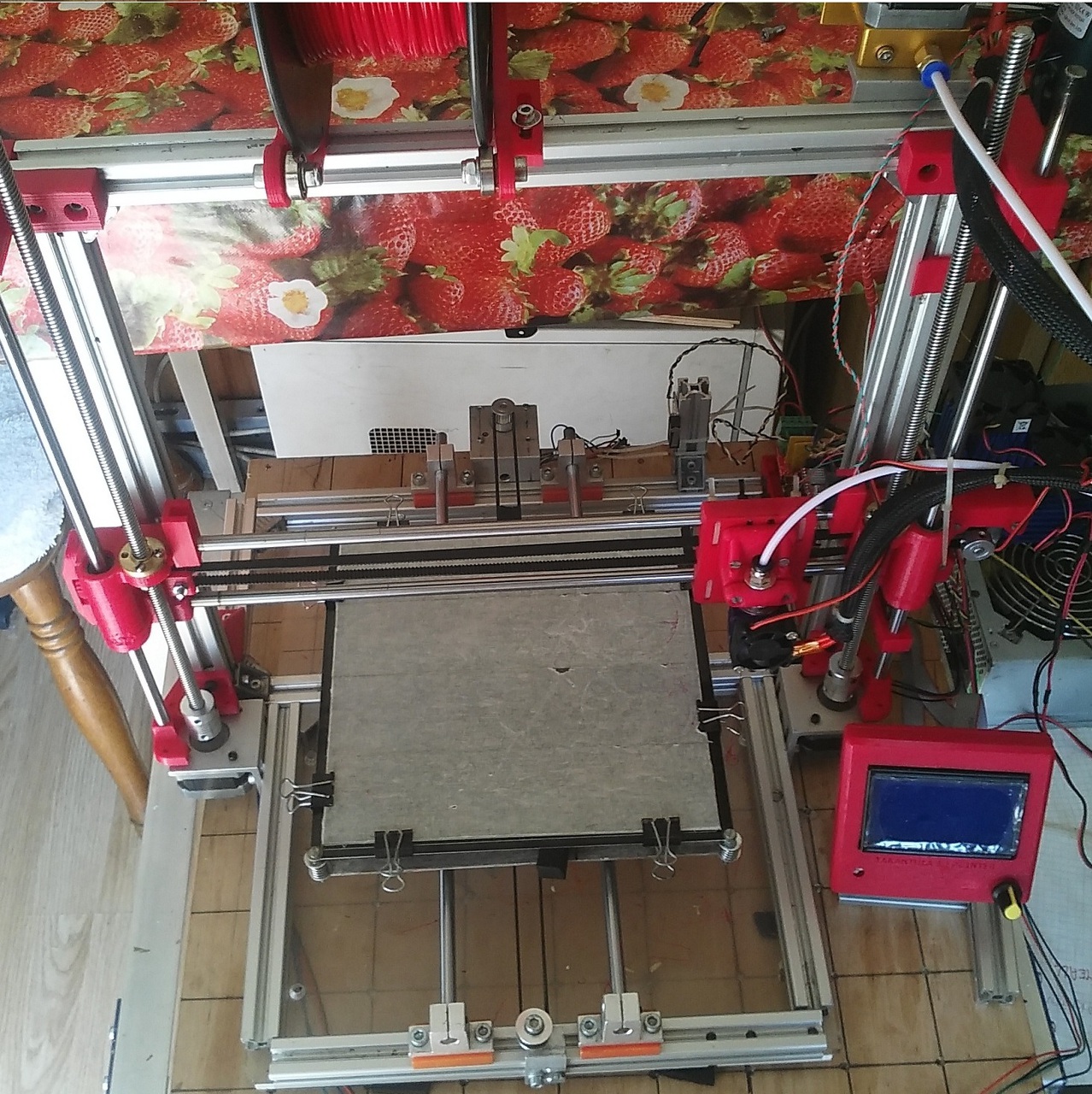

Na még pár sor a észrevételeimröl a vásárolható nyomtatókrol és a PLA nomtatás terén, ha valaki érez magában egy kis kézséget az építés terén inkább építsen egy gépet mint vegyen, ahogy elnéztem és olvasgatta ezek az ugymond olcsó gepek tipust nem írok ,egy fityinget nem érnek, törnek szétesnek kínlodás beállitani stb.
A másik dolog a PLA-hoz nem kell se fűttött munkalap se tárgy hűtés, nálam mind a kettő csődöt mondott és kárt okozott időben és nyersanyagban,mégpedig azért mert újra kellet nyomtatnom mindent, fél tekecs filamentem ment rá.
Megoldás a jó nyomtatásra! Egyszerü üveglapra sima papír maszkoló szalag amit bármeik festékboltban kapni és csak sniccerel alányulva veszitek le a darabot, " a szalagot zsiros kézzel ne fogjátok meg" a felragasztáskor én egy munkavédelmi pamut kesztyüt használok, a leírtak nálam bevál modszerek, azota nincs selejt.

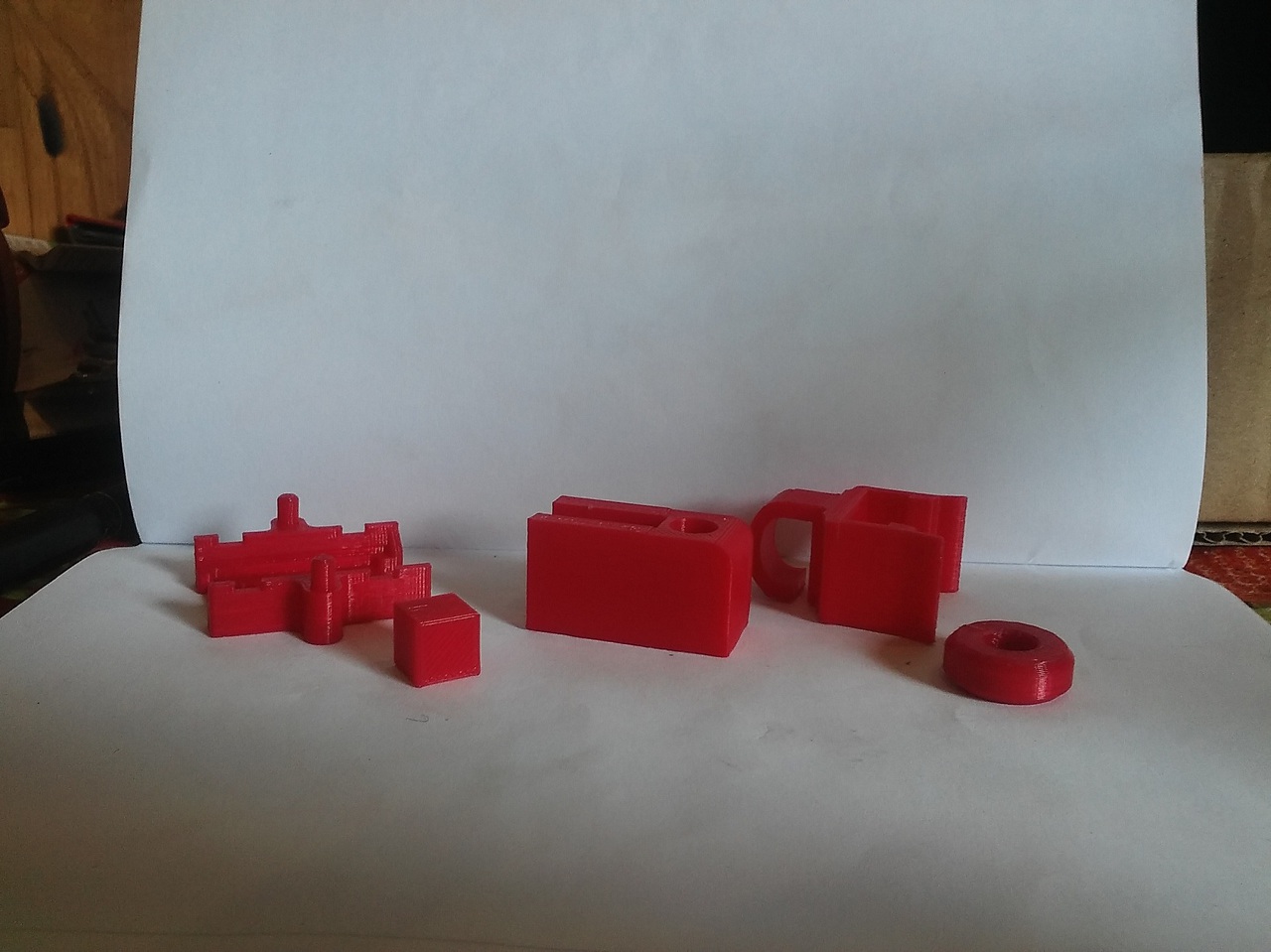

(#) remiasa hozzászólása Máj 6, 2017 / 1
Na még egy kép itt jobban látni a darabokat.
A hozzászólás módosítva: Máj 6, 2017
(#) elektromos válasza remiasa hozzászólására (») Máj 6, 2017 /
Szépek a nyomtatott tárgyaid. Azért arra is kíváncsi lennék, hogy pl: 180x180 mm-es tárgynál is jó a méret pontosság?
(#) remiasa válasza elektromos hozzászólására (») Máj 6, 2017 /
Én biztos vagyok benne hogy jó lenne, egy titkot elárulok a gépemröl, nem mezei lineáris tengelyek vannak benne én köszörültem öket a gyárban ezeken nem lóg a csapágy mint a bolti tengelyeken.
