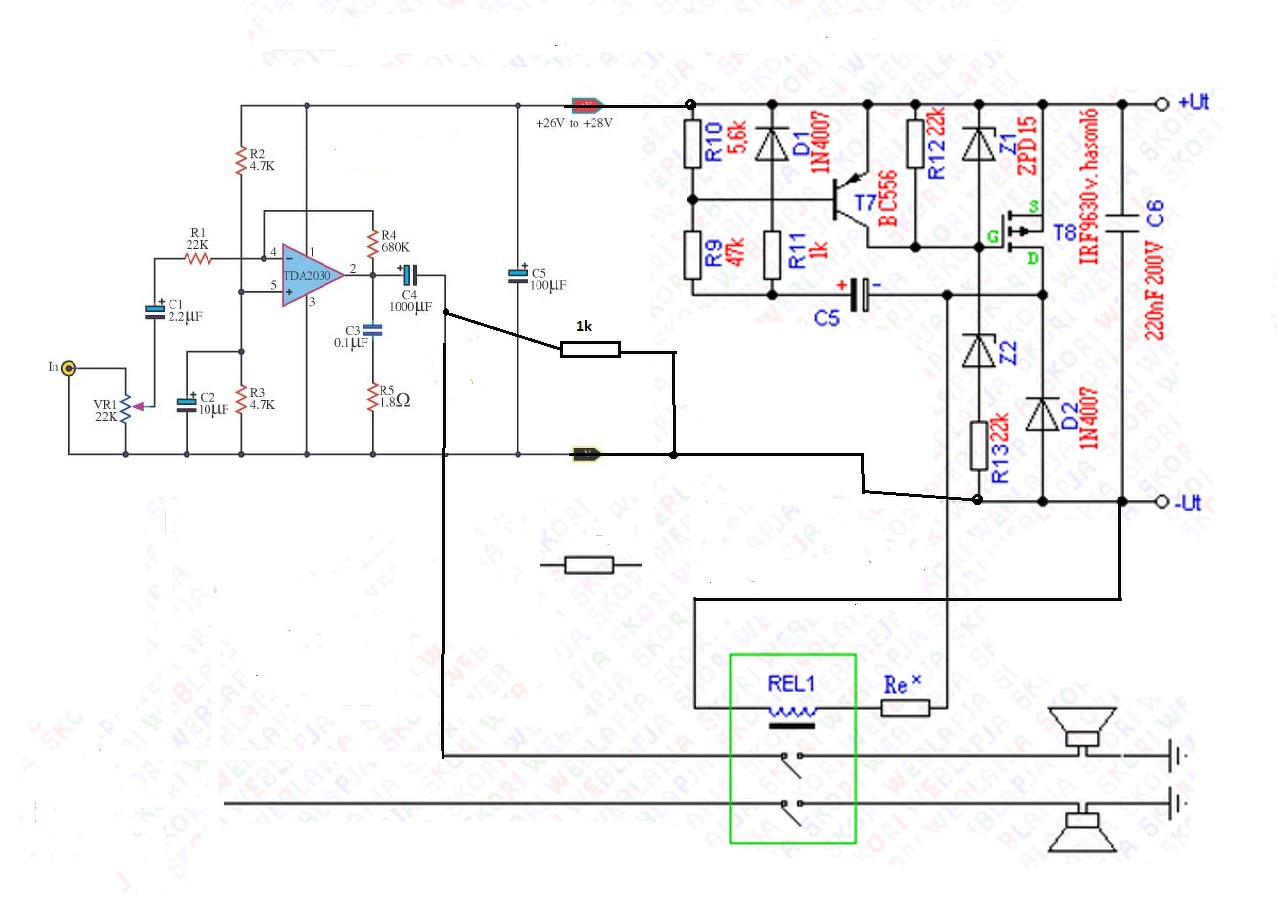

(#) zenebolond hozzászólása Máj 9, 2017 /
Az én skori féle koppanásgátlómat akkor nem lehet 1x26V-ra kötni?
(#) zotya1983 válasza reloop hozzászólására (») Máj 9, 2017 /
A 150k kisebbre cserélésével szépen meghúz és tart is,tehát ebből mit vonhatok le? Amit írtam, kicsi az árama 60w izzóval?Videó
(#) reloop válasza zenebolond hozzászólására (») Máj 9, 2017 /
Az R7, R8-at és ami előttük van hagyd el a kapcsolásból! Z2 legyen 12V-os!

(#) zenebolond válasza reloop hozzászólására (») Máj 9, 2017 /
Tehát az egyenáramú védelem ki. és marad a koppanásgátló rész aminél ahogy olvastam lehet a relé negatívját a mínusz tápra kötni.
Nekem elég a koppanásgátlós rész, mert ha bekapcsolom a TDA2030-as IC-s erőlködőt akkor szép nagy brummot csinál, majd kiugrik az a csepp hangszóró a helyéről.
Köszi a segítséget.
(#) zenebolond válasza reloop hozzászólására (») Máj 10, 2017 /
Még egy kérdés. Muszáj olyan nagy feszültségű kondi a C5 és a C6-nak? Na meg a C6-os kondi negatív ágon lévő lába a kapcsolásirajz- és a panelrajz-on máshová van kötve.
(#) reloop válasza zenebolond hozzászólására (») Máj 10, 2017 /
A C5, C6 értékét igazítsd a tápfeszültségedhez! A panelrajz alatt melyik terv értendő?
A Skori féle. A másik az tervezés alatt van még, tehát ne ijedj meg ha összeér a csatlakozás. Viszont a tranyó B-C-E lábai jól vannak? Ránéznél? 26V szimpla a tápfeszem.
(#) reloop válasza zenebolond hozzászólására (») Máj 10, 2017 / 1
A test és a negatív egyszeres tápnál közös pontra kerül. Valóban ésszerű átdolgoznod a kapcsolást.
Az erősítő kimeneti csatolókondenzátorát ne felejtsd testre húzni 1k ellenállással, hogy a bekapcsolási késleltetés végére feltöltődjön, így kerülhető el a koppanás.
Így gondolod?
Hibátlan
Köszi! A C6-os kondit akkor melyik rajz alapján kell bekötnöm? Amiket én megépítettem a panelrajz alapján vannak.
Még egy dolog ezzel a Skori táblázatában nem 12V-os zéner szerepel, hanem 31.....41V-os.
A ±jelű táp szimmetrikusat jelöl, tehát a feszültség duplájával kell számolnod, ha egyszeres tápot használsz.

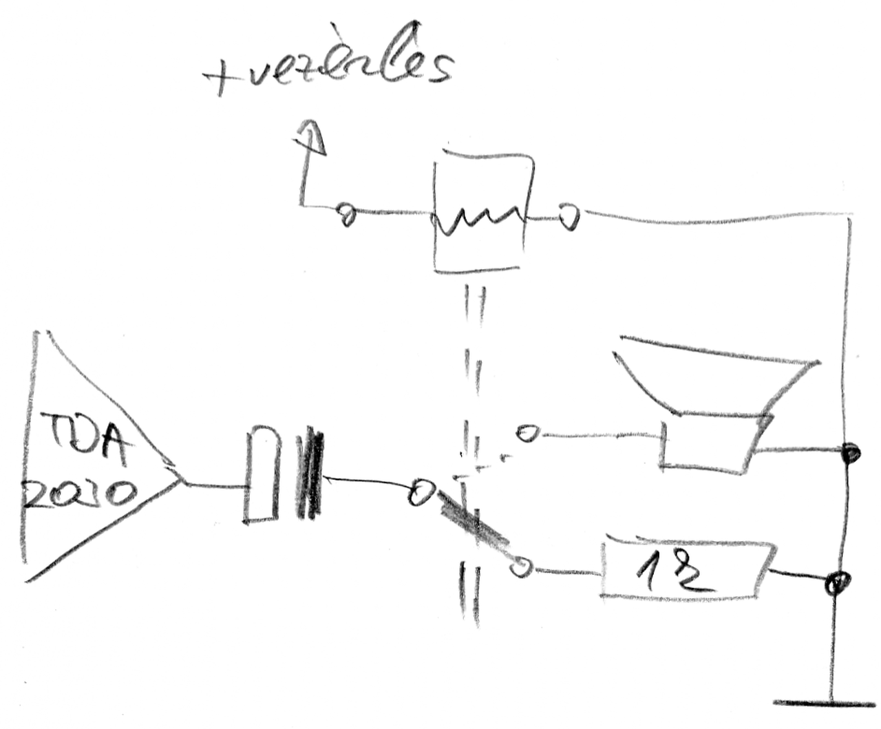

(#) Alkotó válasza zenebolond hozzászólására (») Máj 10, 2017 /
Ha a relében nem csak egy záró érintkező van, hanem mondjuk morze, és akarod is, akkor az 1 k-t akár kapcsolható módon is megoldhatod.
(#) zenebolond válasza Alkotó hozzászólására (») Máj 10, 2017 /
Olyan lesz. Köszi az ötletet.
