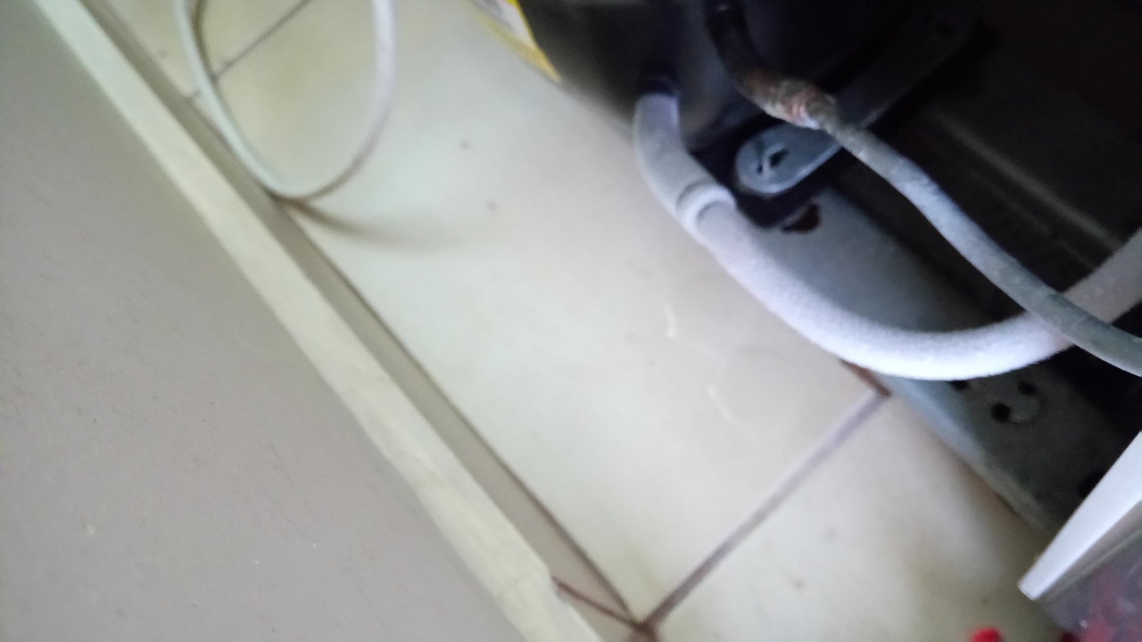

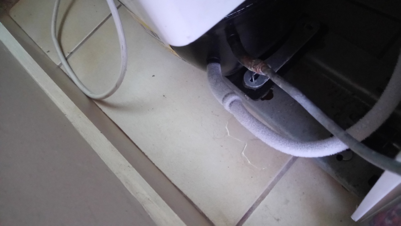

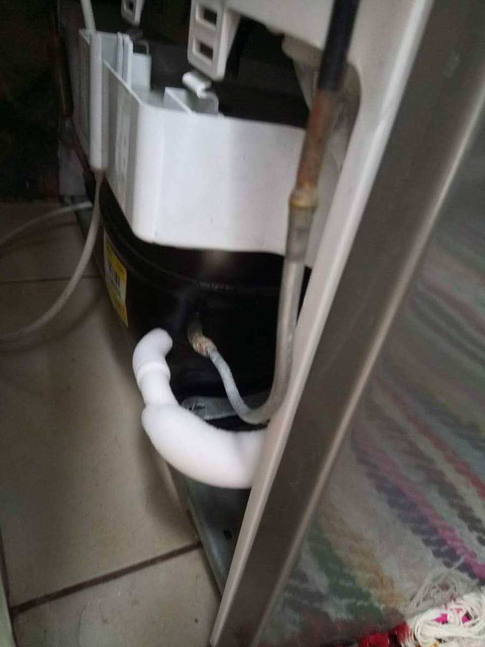

(#) Animami hozzászólása Ápr 28, 2017 /
Sziasztok! Érdeklődnék, hogy vásároltunk egy No Frostos Ariston kombinált hűtőt és amikor bekapcsol hátul a cső lefagy. Kihivtuk a szervizt és azt mondták semmi baja nincs a hűtőnek, és persze utána leolvad és hátul csupa víz minden. Kérek tanácsot, hogy mi lehet a probléma?
(#) kaqkk válasza Animami hozzászólására (») Ápr 28, 2017 /
Tegyél fel pár képet a lefagyott csőről , valószínűleg csak a hőszigetelés hiányzik róla de látatlanban nem sokat tudunk segíteni .
(#) Animami hozzászólása Ápr 29, 2017 /
Helló! Itt van egy pár kép, most kapcsolt be és már így néz ki
Helló, még van egy kép
(#) Freezer válasza Animami hozzászólására (») Máj 5, 2017 /
Hello. Sok benne a gáz...

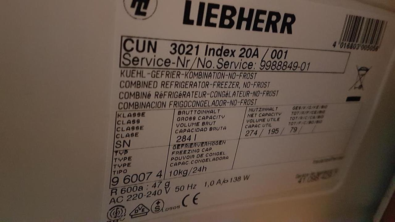

(#) gapjunction hozzászólása Máj 15, 2017 /
Kedves Hozzáértők!
Mi a véleményetek a következőről , hogy lehet ez? ( fényképek a mellékletben)
Adott egy Liebherr CUN 3021 Index 20A /001 Kombihűtő
A hűtő belsejében a matricán az áll hogy R600a.
DE ma kiporszívóztam a hűtő mögött és azt látom, hogy a kompresszoron hatalmas betűkkel az áll R 134 A
Hogy lehet ez?
Várom a megfejtéseket. Lehet ,hogy csak nekem ez különös , nem vagyok hozzáértő..
(#) Kari22 hozzászólása Máj 15, 2017 /
Egy kb. 10 éves Whirlpool ARC 4020 as kombi hűtőm van. Sajnos testzárlatos lett egyik percről a másikra. Ha az elektromos hálózathoz csatlakoztatom, azonnal leold a FI relé. Mit javasoltok? A hűtő nagyon szép állapotban van. Kívül-belül olyan mint az új.
Szerelővel beszéltem telefonon, de látatlanban kompresszor cserét helyezett kilátásba és kb 50 ezres javítási költséget. Az már elég húzós.
(#) Joe_001 válasza gapjunction hozzászólására (») Máj 15, 2017 /
Ezt Írják róla
(#) Joe_001 válasza Joe_001 hozzászólására (») Máj 15, 2017 /
Ásványolajjal megy mind a kettő az R134A hoz képest duplán kell méretezni a szállítást. -ezen túl vagy már működött benne. tehát rendben, nem kell foglalkoznod vele. Használd egészséggel!
