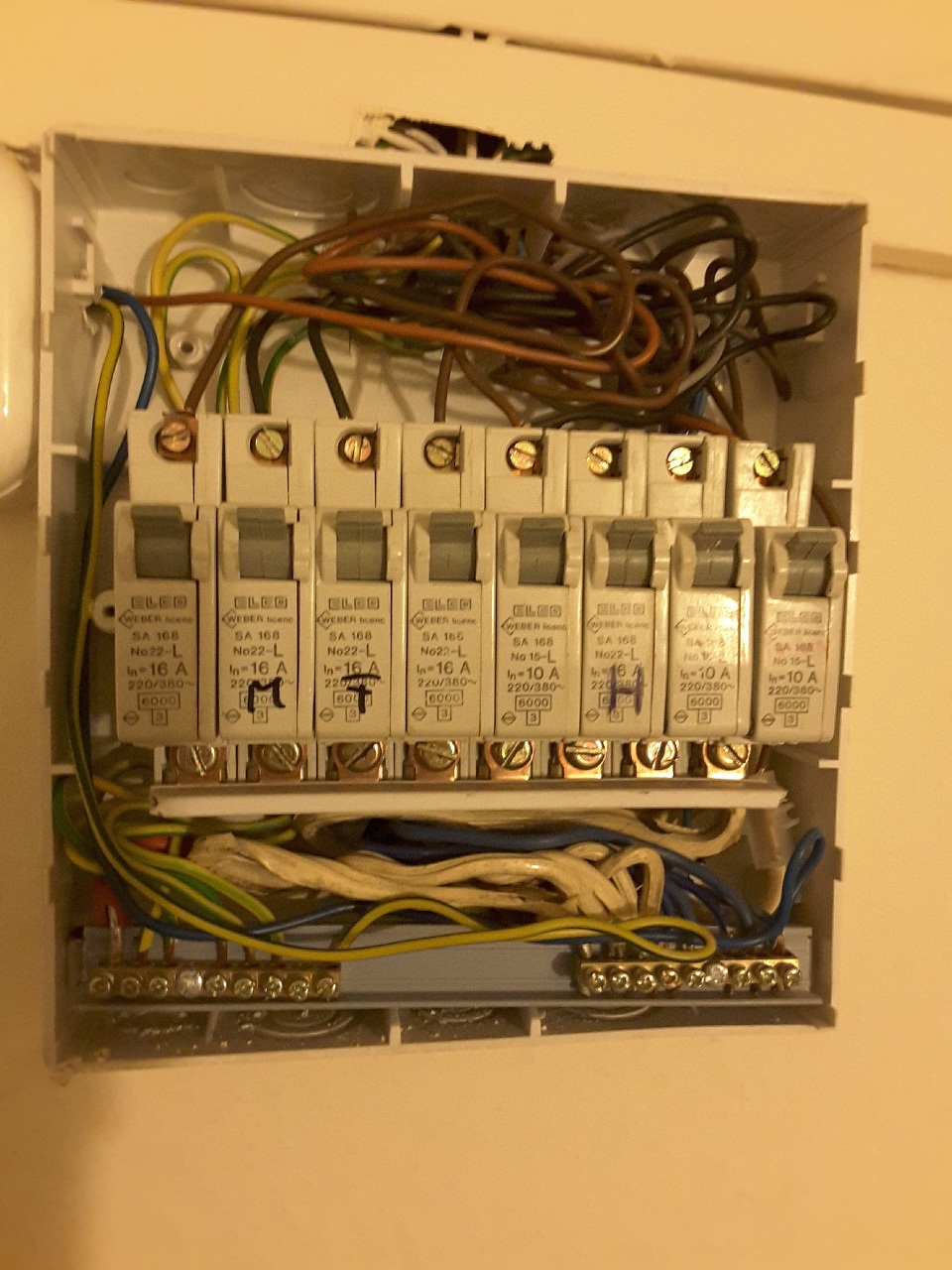

(#) c27 válasza Tomi111 hozzászólására (») Máj 17, 2017 /
Ok, kösz, bár, ha tartósan bírja a 35A-t akkor a sima 25A-es nem pont a helyettesítője, de talán jó lesz az is.
Helló mraulajos!
Én pont ezt akarom elkerülni.
Ha itt lecserélik, én nem írom alá a papírt amíg nem olyat tesznek fel mint az eredeti. Itt még a FI relé is az óra előtt van ráadásul nem is működik. Csak szarnak rá az e-onosok. Mivel plombálva van így hagyom a fenébe legyenek boldogak vele. Mérőhely átalakítás kellene ami nevetséges összeg, csak, hogy kiszedjék azt a szerencsétlen FI relét. Persze a helyzet még könnyebb is, mert még olvadó biztik is vannak külön táblán az óra után, szóval oda is fel lehet tenni az AVK-t, lehet egyszer fel is teszek egyet. Egyedül a nullával és a földdel lennék bajban, mert fene tudja hol van közösítve a FI relébe meg nem ártana a közösítés előtt bekötni a nullát. Ha jól sejtem a plombált résznél lehet közösítve a nulla és a föld szóval innentől szívás az egész.

(#) bakos13gab válasza gyuszo hozzászólására (») Máj 18, 2017 /
(#) mraulajos válasza c27 hozzászólására (») Máj 18, 2017 /
Nem jól értelmezed a leírásomat.
Van egy szüli házam, ahol 35-40 évvel ezelőtt bekötöttek 3x25A-t.
Olyan/azok a kis megszakítók vannak azóta is, mint amilyet itt c27 felrakott képet.
Ahol lakok, itt 3x16A lett bekötve 1990-be. Ezeket, kb. 8-10 éve egyszer lecserélte az e-on, ugyan olyanokra. Nem tudom miért.?
Az említett öreg háznál le fotóztam mindent, nehogy az általad írt csapdába essek valamikor, esetleg.
(#) Bakman válasza mraulajos hozzászólására (») Máj 18, 2017 /
Annó nálunk is lecserélték, egyértelműen olyanokra, amelyek gyorsabban leoldottak. Gondolom a cél az volt, hogy kérjünk teljesítmény emelést.
(#) sany válasza mraulajos hozzászólására (») Máj 18, 2017 /
Nálunk a villanyórát cserélte le az e-on 2006 -ban egy újabb típusra, mert ami benne volt az már akkor volt kb. 35 éves. Aztán 2007 -ben villámcsapás miatt az újonnan betett óra tönkrement. Ekkor újra visszahozták a régi órát. Azóta is van. Én sem értem őket.

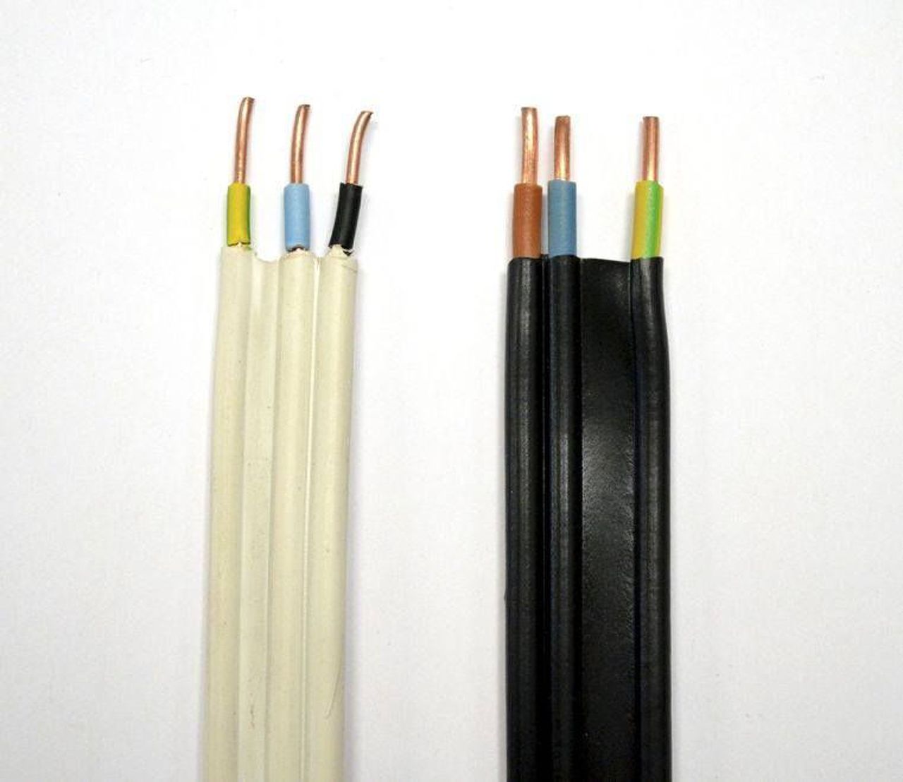

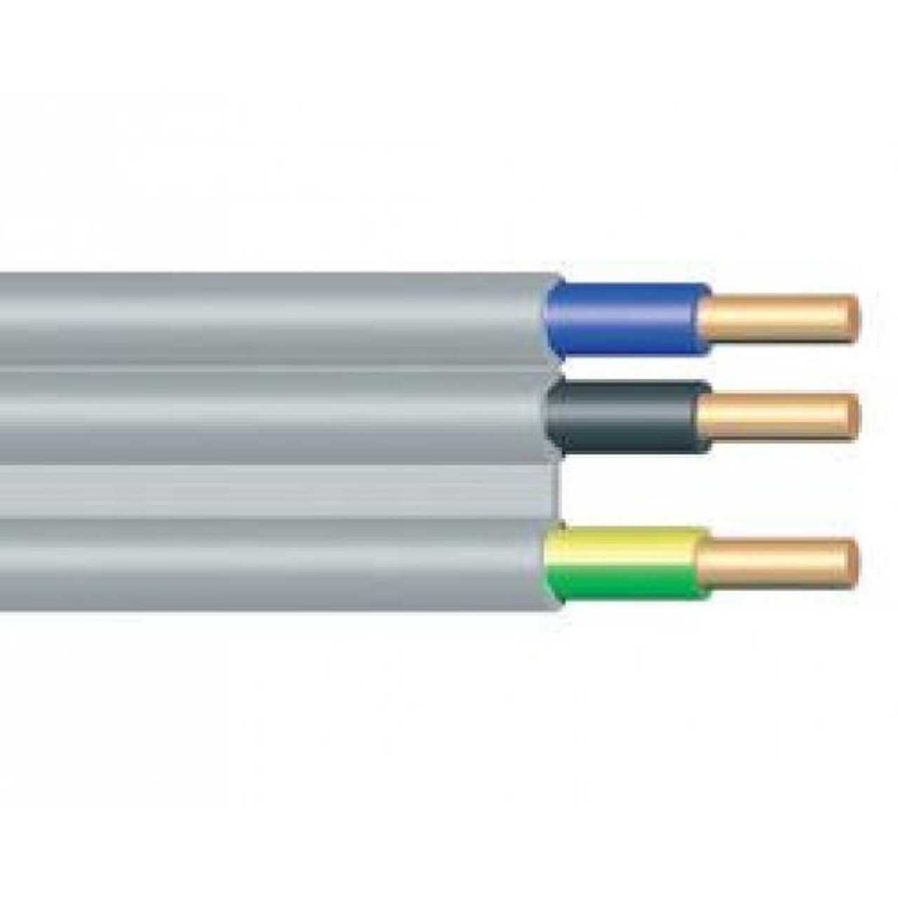

(#) GPeti1977 hozzászólása Máj 20, 2017 /
Van nálunk 3 eres lapos alumínium vezeték,nincs rajta szín az egész fekete, az egyik szélén van a fázis, de melyik szokott lenni a nulla vagy a föld?

(#) gyuszo válasza GPeti1977 hozzászólására (») Máj 20, 2017 /
Középen van a Nulla, a védővezető ( föld) egy kicsit távolabb.
Nem az egész fekete, belül a színek meg vannak jelölve,így ha nem is ez a sorrend, de így könnyen azonosítható, mivel kettős szigetelt a vezeték.

(#) sámli válasza gyuszo hozzászólására (») Máj 20, 2017 /
Úgy tűnik nem dolgoztál még panel lakásba
(#) gyuszo válasza sámli hozzászólására (») Máj 20, 2017 /
Ezt fejtsd ki bővebben, mert nem értem mire célzol.
A panel lakásokba használt vezetékek megerősített szigetelésű, egyszínű 2 ill. 3 eres vezetékek voltak.

(#) GPeti1977 válasza Gafly hozzászólására (») Máj 20, 2017 /
Érdekes nekem szimetrikus, a ház bekötése 1988 körül volt.

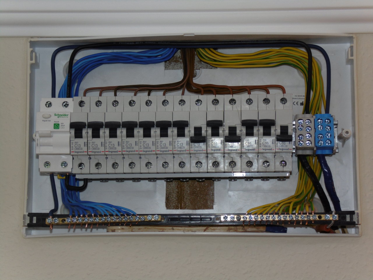

(#) Vacok válasza Vacok hozzászólására (») Máj 21, 2017 / 1
Hosszú hónapok alatt gyakorlatilag végeztem a villamos hálózat korszerűsítéssel. Minden alumínium vezetéket kicseréltem réz vezetékekre és mindehova vezett földelést is, valamint az elosztó szekrény is elnyerte végső formáját. A fő nyovonalon a kábeleket a plafon és az oldalfalak találkozásánál felragasztott védőcsőbe vezettem el, melyet holker díszléccel takartem el így minimális a falon kívüli kábelcsatornák száma.

(#) sany hozzászólása Máj 24, 2017 /
Mi a hiba a képen?

(#) kadarist válasza sany hozzászólására (») Máj 24, 2017 /
Egy kicsit mélyen van a doboz, de láttam már rosszabbat is.
