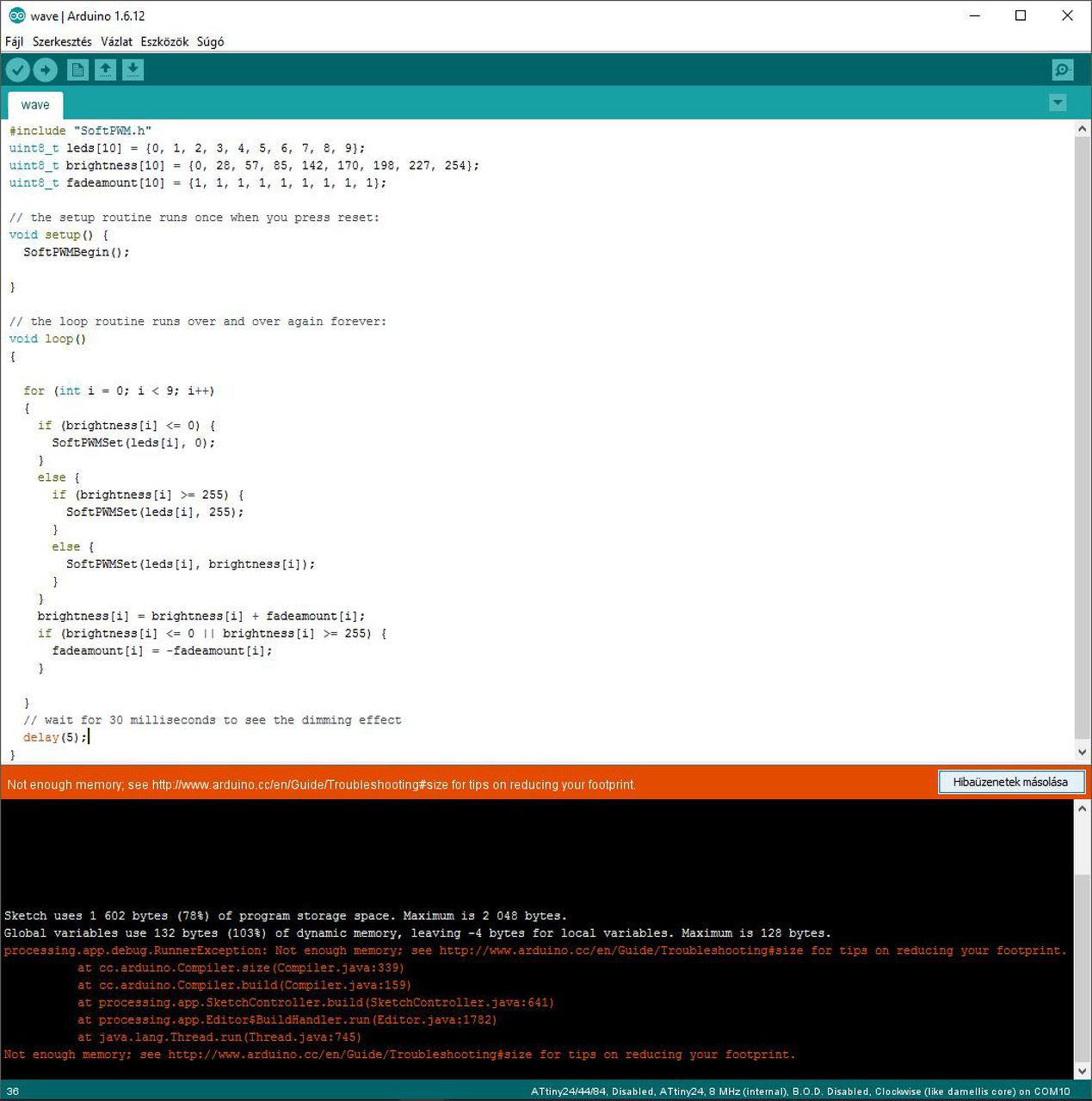

Na, csak sikerült megoldanom a szoftveres PWM-et attiny24-en. Most olyan problémám van, hogy próbálok létrehozni egy hullámzó effektet, amiben eltolódva változtatja a fényerejüket a ledek, de amikor 0-nak kellene lenni-e, akkor felvillan egy pillanatra az adott kimeneten a led, amikor 255-nek, akkor meg elsötétül.
A másik problémám az, hogy ez egy hajszál híján, de nem fér be az attinybe (2k), ezért valami egyszerűsítést kéne rajta csinálni.

(#) szeg76 válasza gerleimarci hozzászólására (») Máj 19, 2017 /
Az alábbi kódrészlet kis különbségekkel 9-szer ismétlődik:
  1. SoftPWMSet(0, brightness1);
  2.   brightness1 = brightness1 + fadeAmount1;
  3.   if (brightness1 <= 1 || brightness1 >= 255) {
  4.     fadeAmount1 = -fadeAmount1;
Ha ezt egy ciklusba tudod szervezni, nyersz párszáz bájtot.

(#) szeg76 válasza gerleimarci hozzászólására (») Máj 20, 2017 /
A méretproblémát megoldja a hasonló kódrészletek ciklusba szervezése. Nano-ra fordítva a te verziód 2072 bájtja helyett lehet akár 1602 bájt is.
A felvillanást/kialvást az okozza, hogy a brightness értékek 0 alá vagy 255 fölé is mehetnek, miközben a SoftPWMSet() 0-255 értéket vár el.
Ugyanaz a 8 (16, akárhány) bit előjeles vagy előjel nélküli számként értelmezve teljesen más értéket jelent. Például -1 int érték előjel nélküli 8 bites számként 255.
Tehát valamilyen módon biztosítanod kell, hogy a függvény ne kaphasson 0-255 tartományon kívüli értéket.
(#) gerleimarci válasza szeg76 hozzászólására (») Máj 20, 2017 /
Az a baj, hogy még nem tudok igazán programozóként gondolkodni Egyelőre még a tanulgatós fázisban vagyok.
Azt már megoldottam, de attól csak még bonyolultabb és még több helyet foglal a program.

(#) gerleimarci válasza gerleimarci hozzászólására (») Máj 20, 2017 /
Próbálkozok, de nem akar összejönni. Most nem csökkenti a fényerőt, csak növeli 255-ig, és kezdi előről.
Alakul ez
+/- négyesével lépdelve előfordulhat, hogy nem jut érvényre az irányváltás feltétele.
  1. if (brightness[i] <= 0 || brightness[i] >= 255) {
  2.       fadeamount[i] = -fadeamount[i];
helyett
  1. if (brightness[i] < 4 || brightness[i] > 251) {
és brightness[8] 254 helyett legyen 251
