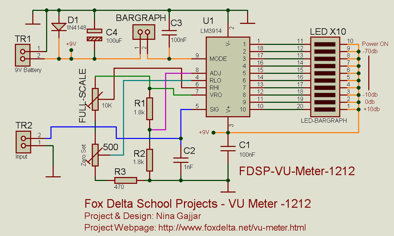

VU meter-t akarok készíteni, ami nem a hangszóró kimenetre kerülne, hanem a Line out-ra. Ha jól tudom, akkor 750mV-hoz kellene illeszteni. Ezen a rajzon levő osztás megfelelő lenne?
A segítséget előre is köszönöm.
A hozzászólás módosítva: Ápr 19, 2016
(#) eSDi válasza shield hozzászólására (») Ápr 19, 2016 / 1
A Line kimenet 0dBu-hoz tartozó feszültsége 775mV RMS (kb 1.096Vp-p). VU mérőhöz én az LM3916-ot ajánlom, ez logaritmikus kijelzésű -20dB-től +3dB-ig. Vagy, ha nagyon szépet akarsz, akkor mellé csapsz még egy LM3915-öt és lesz egy 19 LED-es -40dB-től +3dB-ig skálázottad. Az adatlapokban benne van minden ami kell.
Egyébként minden VU mérőt a végfok elé a kötnek be (Line-ra), ha utána kötik, akkor inkább kimenő teljesítményre kalibrálják.

(#) proli007 válasza shield hozzászólására (») Máj 19, 2016 / 1
- Én rajzoltam már 40-Led-es kijelzőt. itt megtalálod. De hogy elkészült-e vagy akármi, annak nézz utána.
- A 3915 és 16-os logaritmikus kijelzők. Azokat nehezebb kaszkádolni. De gondolj bele, hogy ha 3dB-es a lépcső, akkor 120dB lenne az átfogása. Az gyenge, egy milliószoros átfogás lenne.
Ha lineáris a 40 Led, akkor 32dB az átfogás. Az szerintem megfelelő, főleg hogy nem kivezérlésjelző ez, hanem látvány elem..
- Ha a Led megelégszik a 24mA árammal, akkor a tápfesznek a három soros Led nyitófeszültségének összege, plusz 2V tápfesz elegendő neki. (Az LM3914 még örülni is fog, nem kell melegednie..)
