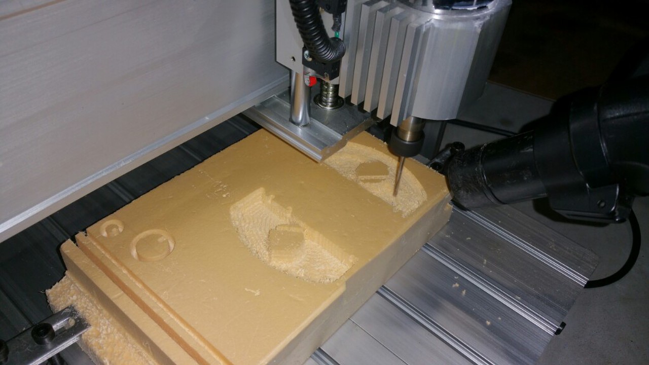

(#) dk1 hozzászólása Máj 23, 2017 / 6

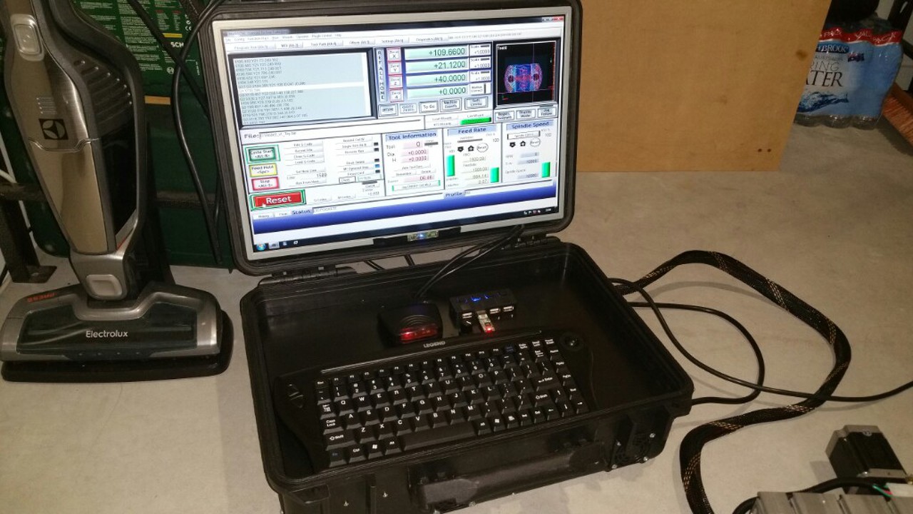

Beüzemeltem. Szépen dolgozik. Most még csak hab anyagon, de úgy tűnik nemsokára tovább léphetünk.
Öröm a marás ilyen segítséggel - Videó
(#) borvendeg válasza dk1 hozzászólására (») Máj 23, 2017 /
Ez az ebay-es marómotor?
üdv.
(#) attika válasza dk1 hozzászólására (») Máj 23, 2017 /
Teljesen saját építésű a gép, vagy így vetted egyben?
Rég óta szeretnék építeni egy ilyen kis gépet csak azt nem tudtam, hogy honnan is fogjak neki.
(#) dk1 válasza attika hozzászólására (») Máj 23, 2017 /
A vázat vettem egyben, a rajta lévő sallangok és a vezérlés saját. Pontosabban a tengely vezérlések és a párhuzamos port illesztő szintén kínai, a tápok általam átalakított PC tápok. Pár oldallal visszább tettem fel képeket a belsejéről is.
Igen, a marómotor is ebay-es, a kisebbik, a léghűtéses. Nem ezt akartam, de adták a vázhoz. Ha elkopik, teszek fel valami komolyabbat. Habár szerintem nem ez a leggyengébb pontja.
üdv,
d
(#) balog válasza dk1 hozzászólására (») Máj 23, 2017 /
Nagyon jó lett! A vázról nem tudsz egy linket adni esetleg?

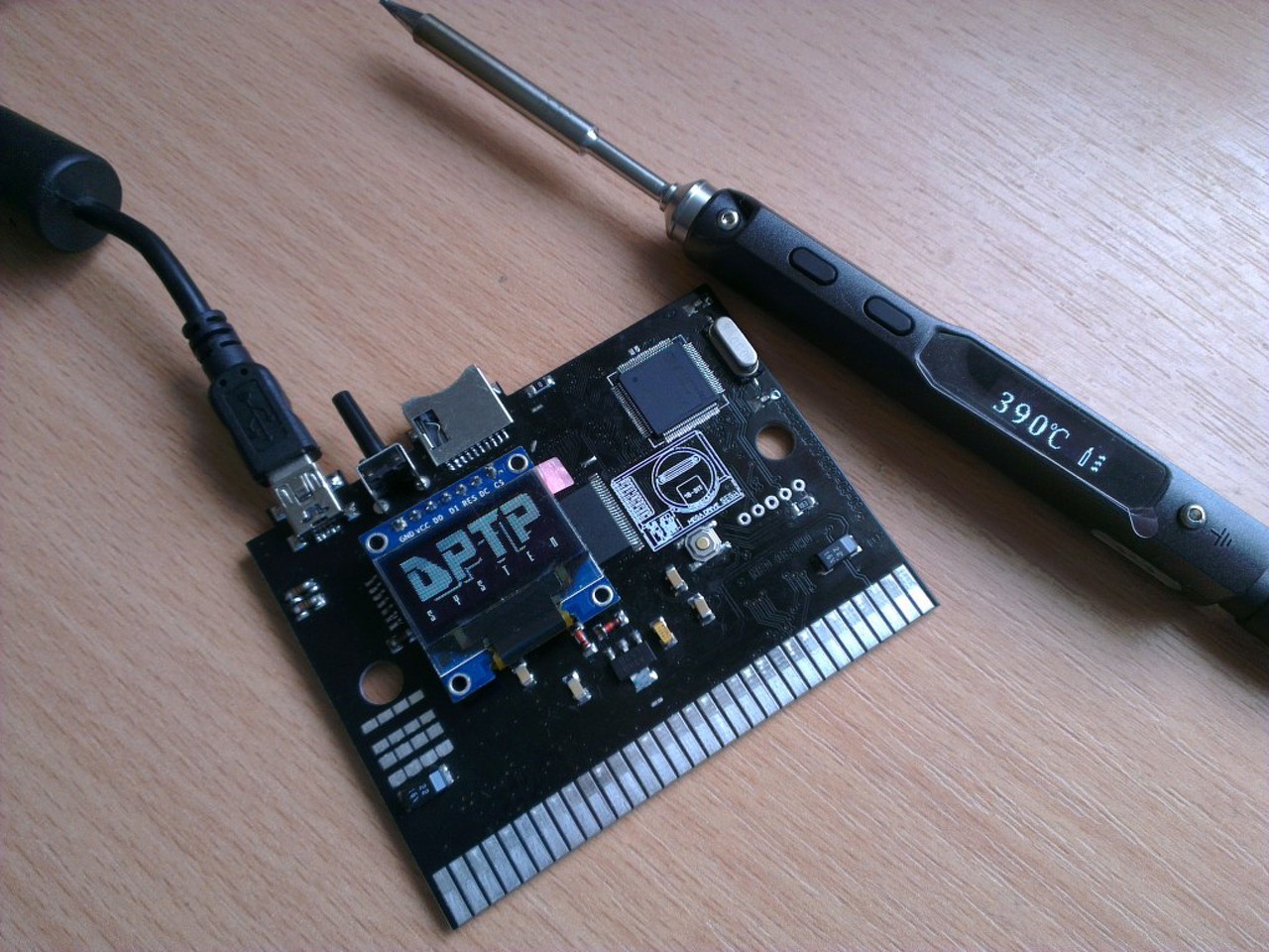

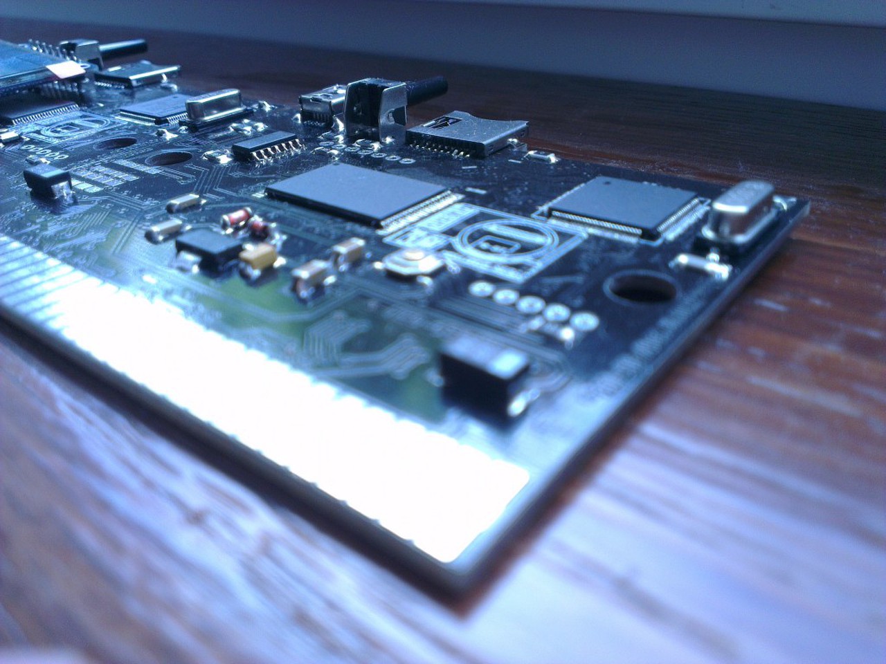

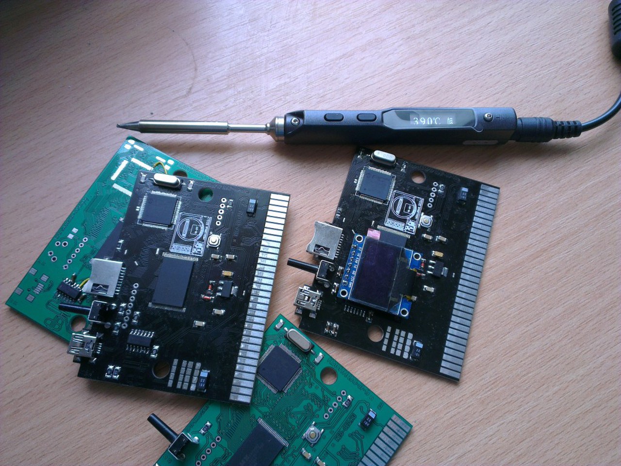

(#) don_peter hozzászólása Máj 26, 2017 / 14

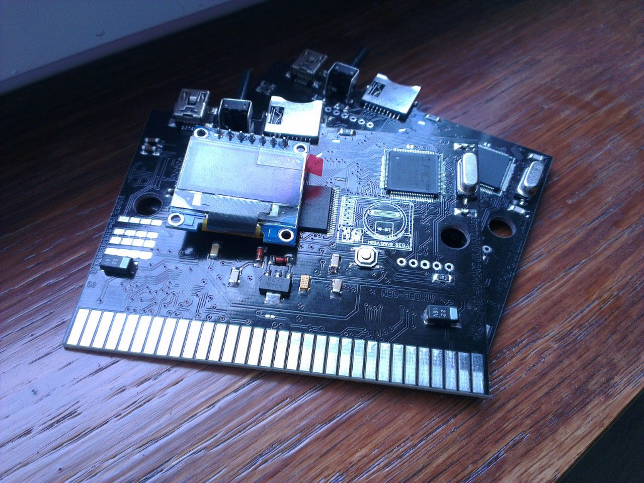

Már rég tervben volt az SD kártya használatának lehetősége, most végre eljött ez is, ugyanis elkészültem a DPTP SMFD 64/128Mbit-es fejlesztői kártyám (elvileg) végleges változatával, amely már rendelkezik SD kártya olvasó résszel is, hogy közvetlenebb módon történhessen az adatfeltöltés.
Az SD kártya teljes programját én írtam, semmilyen külső programot nem használtam fel. (a FAT16 fájlrendszer működésének megértésében nyújtott segítséget köszönöm ndavid87-nek)
FAT16-os kártyákat tud kezelni, egyelőre csak listáz és olvas, írásra nincs felkészítve.
A program még egy nyers változata látható majd egy kis videóban amit alant közlök is..
Pár kép is készült azokból néhányat szintén osztok.
Aki nem lenne képben az eszköz funkciójával annak ismétlem:
Az eszköz SEGA Mega Drive (Genesis) játékkonzol kazettáit váltja ki, le lehet az ingyenes játék ROM-okat tölteni a netről és ezen ROM tartalmakat lehet rátölteni a kártyára, melyet aztán a gépbe helyezve játszhatunk felhőtlen. (SD módban a gépben azonnal kiválasztott ROM tartalom közvetlen feltöltése megoldott) Értelme a ritkább és nagyon drága játékok kipróbálása vásárlás előtt, vagy saját demó programjaink fejlesztése közbeni próbálgatás.
A kazettán egy fikció gomb található, amely ügyes használatával lehet kiválasztani, majd feltölteni a kívánt adatot.
Gomb funkciói:
1 lenyomás = lefelé lép egyet
2 rövid lenyomás = vissza lép egyet
1 lenyomva tartás ~1mp-ig = belép a mappába, ha mappa vagy feltölti a kiválasztott fájlt
Termesztésen, ha az SD kártya nincs a slotba helyezve, akkor a megszokott korábbi módon, PC és USB kábel segítségével lehet a ROM tartalmakat feltölteni..
Aki egy kicsit tovább gondolná, annak említeném meg, hogy az eszköz simán lehetne egy bármilyen másik rendszer mondjuk feltöltő egysége, vagy logger egysége, vagy bármilyen memória modulja.
Lehetőség a csillagos ég..
A hozzászólás módosítva: Máj 26, 2017
(#) snapscan válasza don_peter hozzászólására (») Máj 26, 2017 /
Az milyen páka a háttérben (gyártó, típus)?
(#) csatti2 válasza don_peter hozzászólására (») Máj 26, 2017 /
Az a hosszúkás memória IC a kijelző alatt NOR-Flash?
(#) don_peter válasza snapscan hozzászólására (») Máj 26, 2017 / 1
MiniDSO TS100
(#) don_peter válasza csatti2 hozzászólására (») Máj 26, 2017 /
Igen az NOR Flash.. A képen egy 29LV640-es 64Mbit-es NOR Flash memória látható.

Szép munka, gratulálok.

Köszi, sok munka van benne..
Most a finomítás zajlik ezerrel.. Sok extrát lehet már bele programozni, ami még jobbá teszi az eszközt...

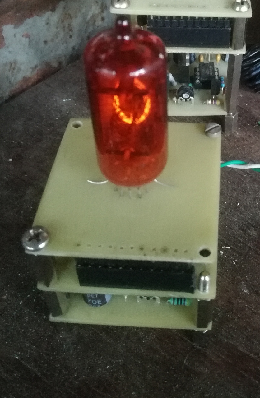

Elkészült az egy csöves órám,vállalható kivitelben.

Kicsi és szép. Már csak egy dobozolás vár.

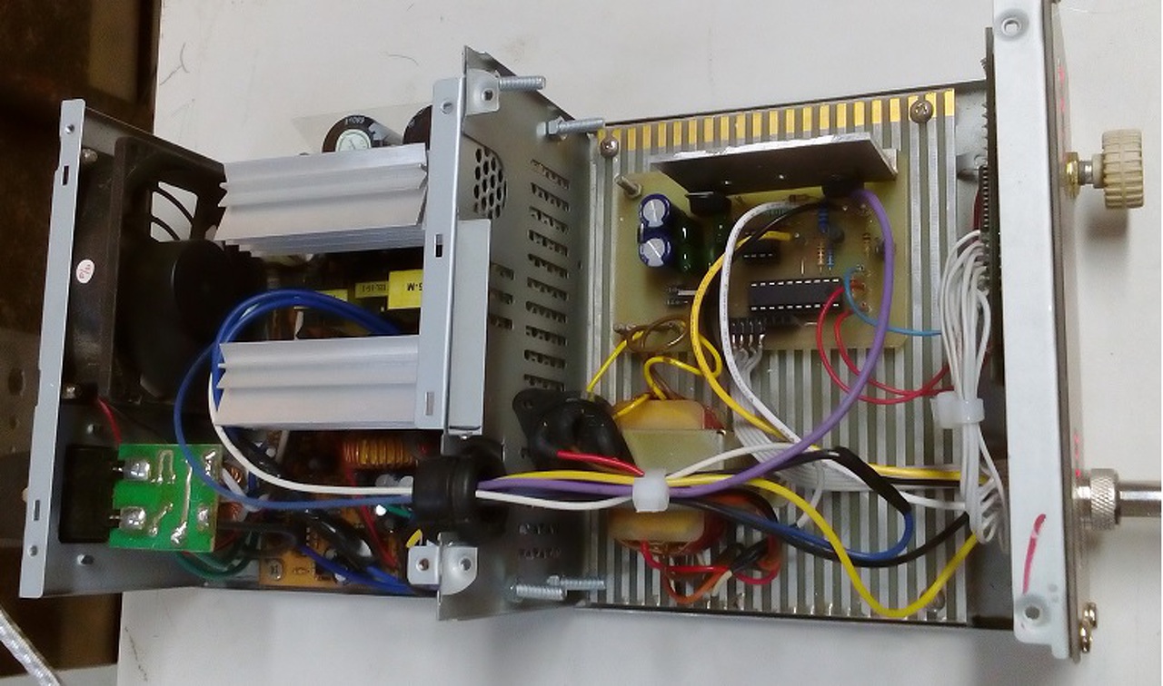

(#) Keresztes Vitéz hozzászólása Máj 28, 2017 / 23

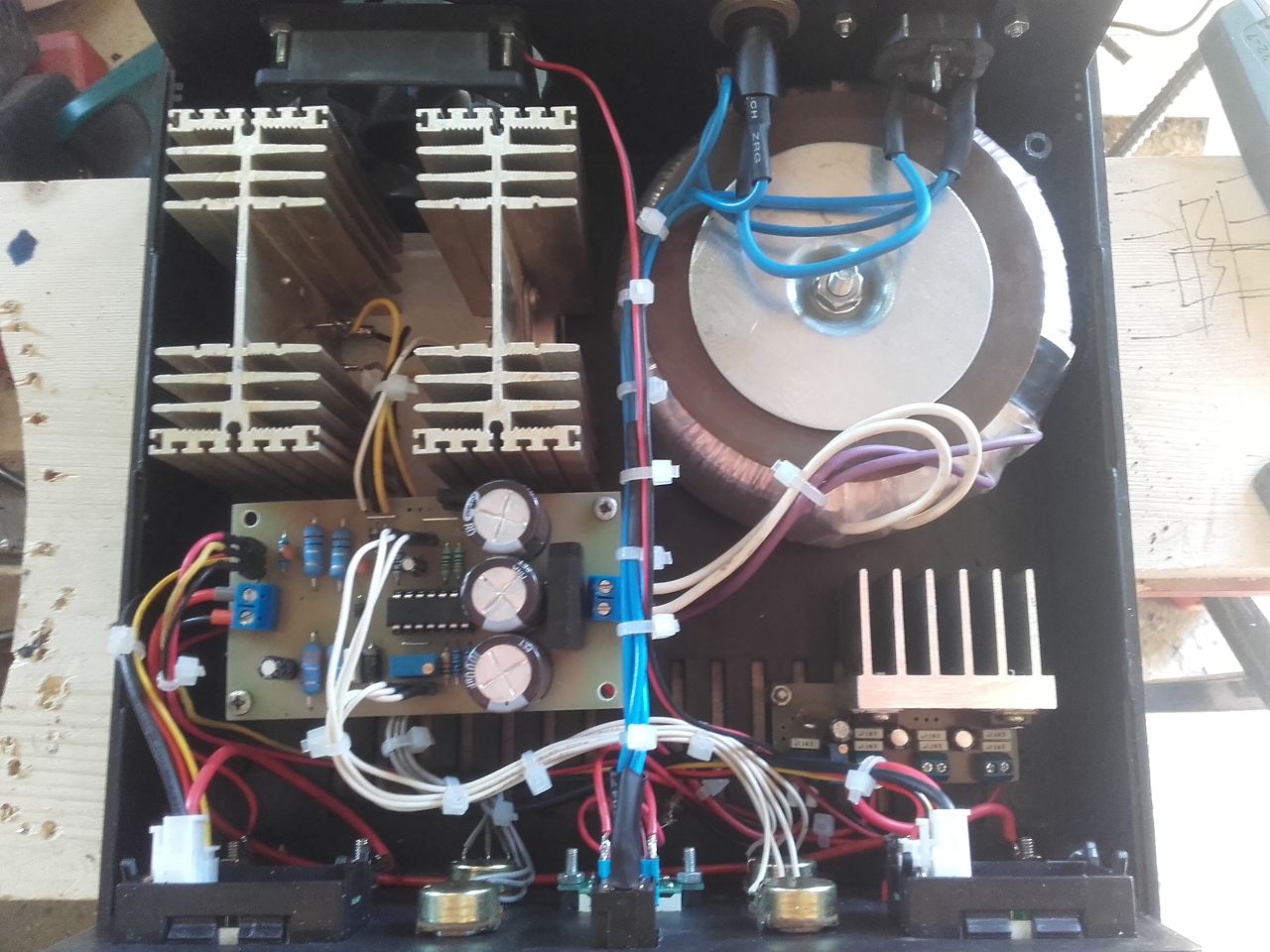

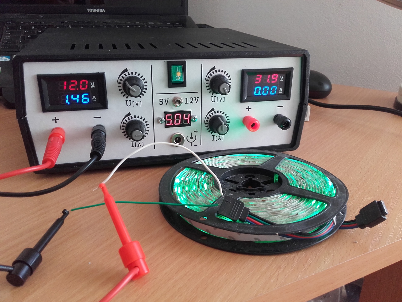

723-ason alapuló kettős, vagy inkább hármas labortáp. Két szabályozható, illetve egy fix 5, vagy 12V-os kimenettel.
(#) BarnaPili válasza Keresztes Vitéz hozzászólására (») Máj 28, 2017 /
Szép munka,és jó elrendezésű a belseje.Gratulálok hozzá!
István
(#) Firefighter1 válasza Keresztes Vitéz hozzászólására (») Máj 28, 2017 /
Nagyon pofás!
Nekem kifejezetten tetszik! És ízléses a belseje is! Esetleg lehet rola tudni többet a topikjába?
(#) kalmi.kalmi válasza Keresztes Vitéz hozzászólására (») Máj 28, 2017 /
Nagyon jó lett ! Ebay-es műszer. Szép kivitel.
(#) Keresztes Vitéz válasza Firefighter1 hozzászólására (») Máj 28, 2017 /
Valamivel több infó itt.
(#) enree válasza Keresztes Vitéz hozzászólására (») Máj 28, 2017 /
Szép, igényes munka, gratulálok!!!
