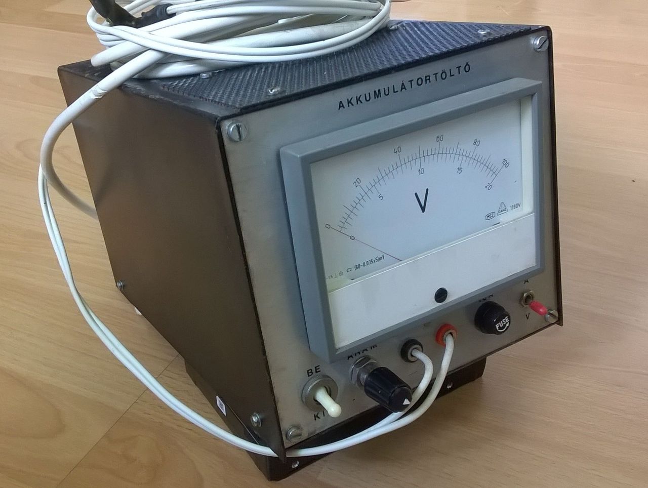

(#) mohinger hozzászólása Máj 22, 2017 / 27
18 éve építettem egy akkutöltőt, a klasszikus, fázishasítós, tirisztorosat (régi, talán 88-89 RT ÉK). Pár hete átalakítottam szulfátoldó töltőre. Egy kidobott, 5V kapocsfeszültségű 55Ah-s akksit kezeltem vele 19 órán át, másfél hete az van a kocsimban, hibátlanul üzemel.

(#) mohinger válasza szikorapéter hozzászólására (») Máj 23, 2017 / 1
Köszönöm szépen a dicséreteket.
Annak idején az volt a célkitűzés, hogy lehetőleg minden darabját én készítsem. A trafót is én tekertem (ezt az egy trafót tekertem összesen életemben), a műszerdobozhoz is minden építőelemét én vettem, egyedül a tetőlemez hajlításában kértem segítséget. A leggyengébb pontnak a banánaljzatok bizonyultak: a nyúzópróbán, amikor órákig 10A-rel terheltem, megolvadtak, így fixre beforrasztásra kerültek a vezetékek. A tetején a fogantyú a Vasedényből származik, valamilyen bútorfogantyú. Az eredeti vezérlőpanel helyére pont befért az egyszerű alap szulfátoldó panel, a tirisztor helyére pedig a FET került a hűtőbordára, a greatz mellé. Az időtállóságban nagy segítség volt, hogy soha nem adtam kölcsön senkinek, így nem tették tönkre

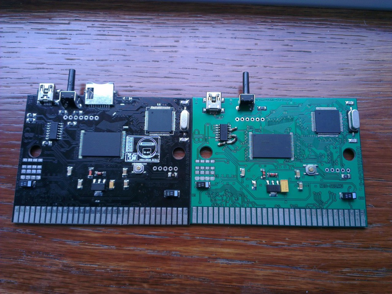

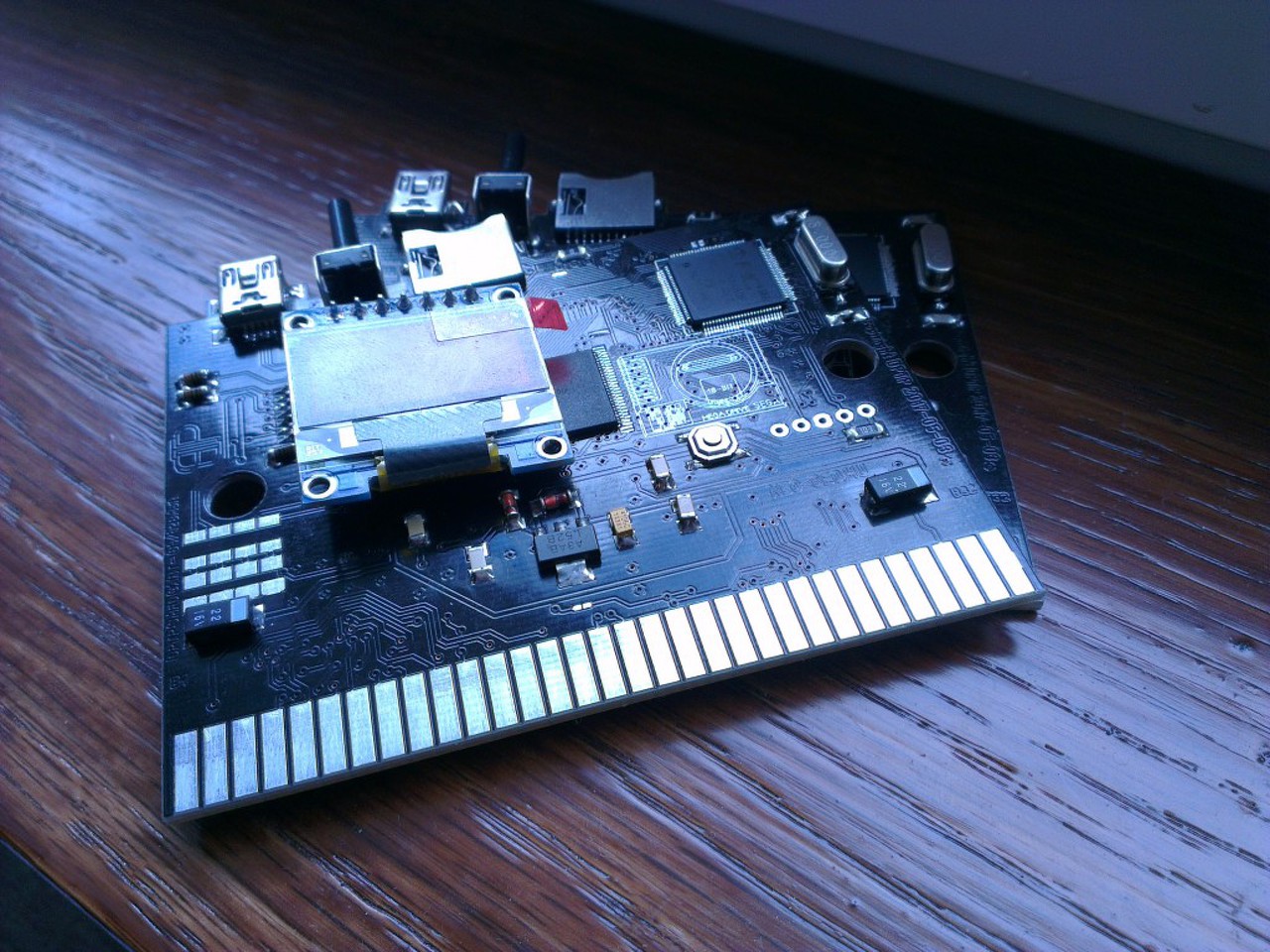

(#) don_peter hozzászólása Máj 26, 2017 / 14
Már rég tervben volt az SD kártya használatának lehetősége, most végre eljött ez is, ugyanis elkészültem a DPTP SMFD 64/128Mbit-es fejlesztői kártyám (elvileg) végleges változatával, amely már rendelkezik SD kártya olvasó résszel is, hogy közvetlenebb módon történhessen az adatfeltöltés.
Az SD kártya teljes programját én írtam, semmilyen külső programot nem használtam fel. (a FAT16 fájlrendszer működésének megértésében nyújtott segítséget köszönöm ndavid87-nek)
FAT16-os kártyákat tud kezelni, egyelőre csak listáz és olvas, írásra nincs felkészítve.
A program még egy nyers változata látható majd egy kis videóban amit alant közlök is..
Pár kép is készült azokból néhányat szintén osztok.
Aki nem lenne képben az eszköz funkciójával annak ismétlem:
Az eszköz SEGA Mega Drive (Genesis) játékkonzol kazettáit váltja ki, le lehet az ingyenes játék ROM-okat tölteni a netről és ezen ROM tartalmakat lehet rátölteni a kártyára, melyet aztán a gépbe helyezve játszhatunk felhőtlen. (SD módban a gépben azonnal kiválasztott ROM tartalom közvetlen feltöltése megoldott) Értelme a ritkább és nagyon drága játékok kipróbálása vásárlás előtt, vagy saját demó programjaink fejlesztése közbeni próbálgatás.
A kazettán egy fikció gomb található, amely ügyes használatával lehet kiválasztani, majd feltölteni a kívánt adatot.
Gomb funkciói:
1 lenyomás = lefelé lép egyet
2 rövid lenyomás = vissza lép egyet
1 lenyomva tartás ~1mp-ig = belép a mappába, ha mappa vagy feltölti a kiválasztott fájlt
Termesztésen, ha az SD kártya nincs a slotba helyezve, akkor a megszokott korábbi módon, PC és USB kábel segítségével lehet a ROM tartalmakat feltölteni..
Aki egy kicsit tovább gondolná, annak említeném meg, hogy az eszköz simán lehetne egy bármilyen másik rendszer mondjuk feltöltő egysége, vagy logger egysége, vagy bármilyen memória modulja.
Lehetőség a csillagos ég..
A hozzászólás módosítva: Máj 26, 2017
(#) snapscan válasza don_peter hozzászólására (») Máj 26, 2017 /
Az milyen páka a háttérben (gyártó, típus)?
(#) csatti2 válasza don_peter hozzászólására (») Máj 26, 2017 /
Az a hosszúkás memória IC a kijelző alatt NOR-Flash?
(#) don_peter válasza snapscan hozzászólására (») Máj 26, 2017 / 1
MiniDSO TS100
(#) don_peter válasza csatti2 hozzászólására (») Máj 26, 2017 /
Igen az NOR Flash.. A képen egy 29LV640-es 64Mbit-es NOR Flash memória látható.

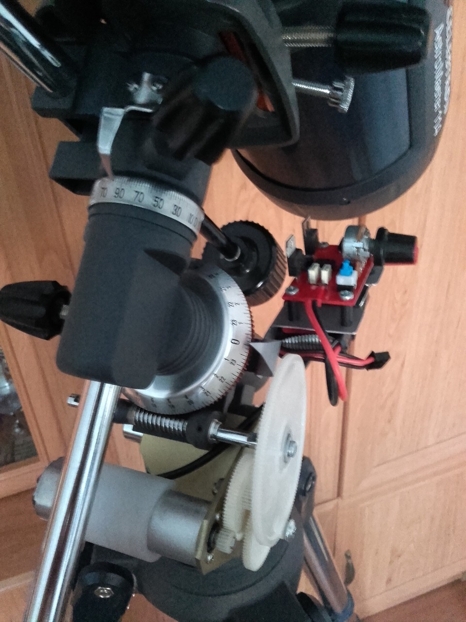

(#) Keresztes Vitéz hozzászólása Máj 29, 2017 / 8
Készült egy csillagkövető óragép Astromaster távcsőhöz. Itt az elektronika volt a kisebb kihívás, inkább a mechanika és az áttétel okozta a nagyobb fejtörést.
Csillag, vagy bolygómegfigyelés alkalmával a Föld forgása, illetve a megfigyelt objektum mozgása miatt az folyamatosan "kimászik" a látómezőből. Kézzel utána lehet természetesen állítani, de hiába a stabil állvány, minden egyes érintésre, akármilyen finoman is tesszük, beremeg a kép. Ezzel a szerkezettel viszont kompenzálható ez a mozgás, így a megfigyelt objektum mindig a látómezőben marad. Nagyon előnyös tud lenni, amikor több ember szeretne belenézni a távcsőbe, vagy pl. okulár és szűrőcserénél nem kell újból keresgetni a megfigyelni kívánt objektumot.
Az elektronika egy szimpla PWM-generátor 555-ös timert használva. Van egy kapcsoló a bekapcsoláshoz, egy a forgásirány váltáshoz, és egy potméter a fordulatszámhoz. A tápellátást egy 7,4V/500mAh-s lipo biztosítja.
